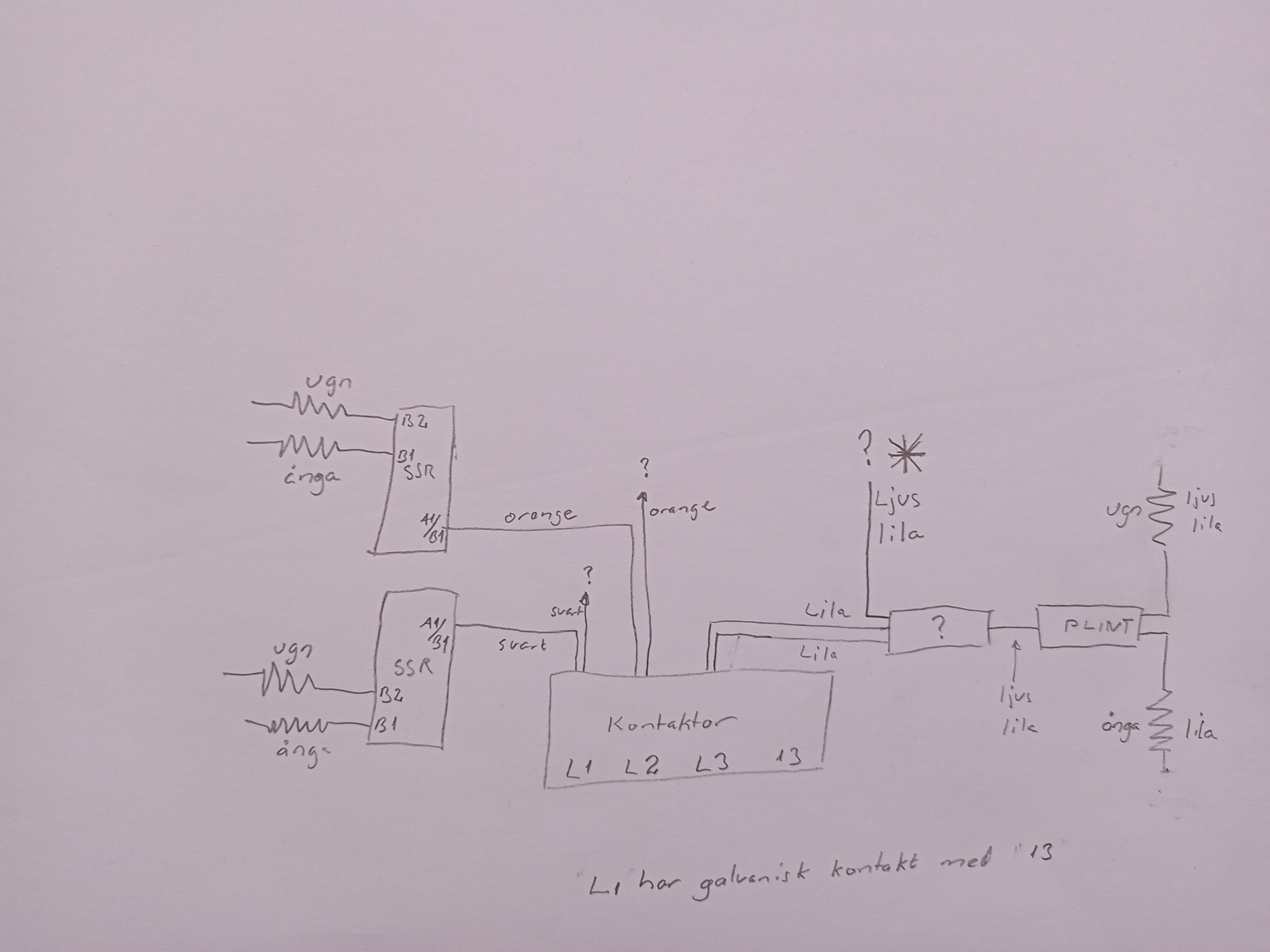

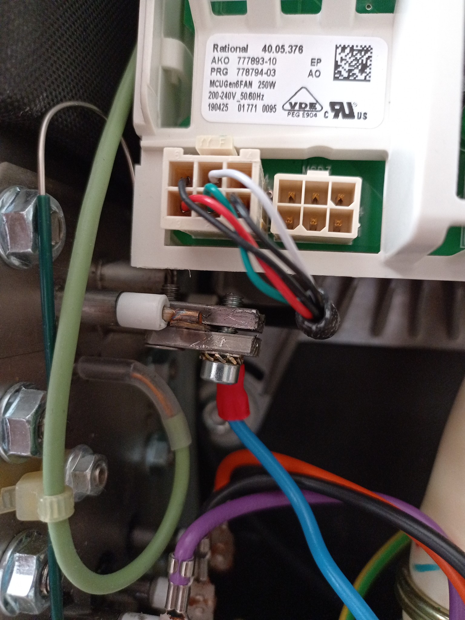

Jag kommer inte åt att se hur det går vidare efter kontaktorn. Det syns att det är 2 kablar anslutna till utgångarna för resp; L1/L2/L3. De båda lila kan jag följa men en svart och en orange försvinner (de båda frågetecknen i min skiss). Kanske behövs därför en bygling från L1/L2 till L3 på kontaktorns ingång

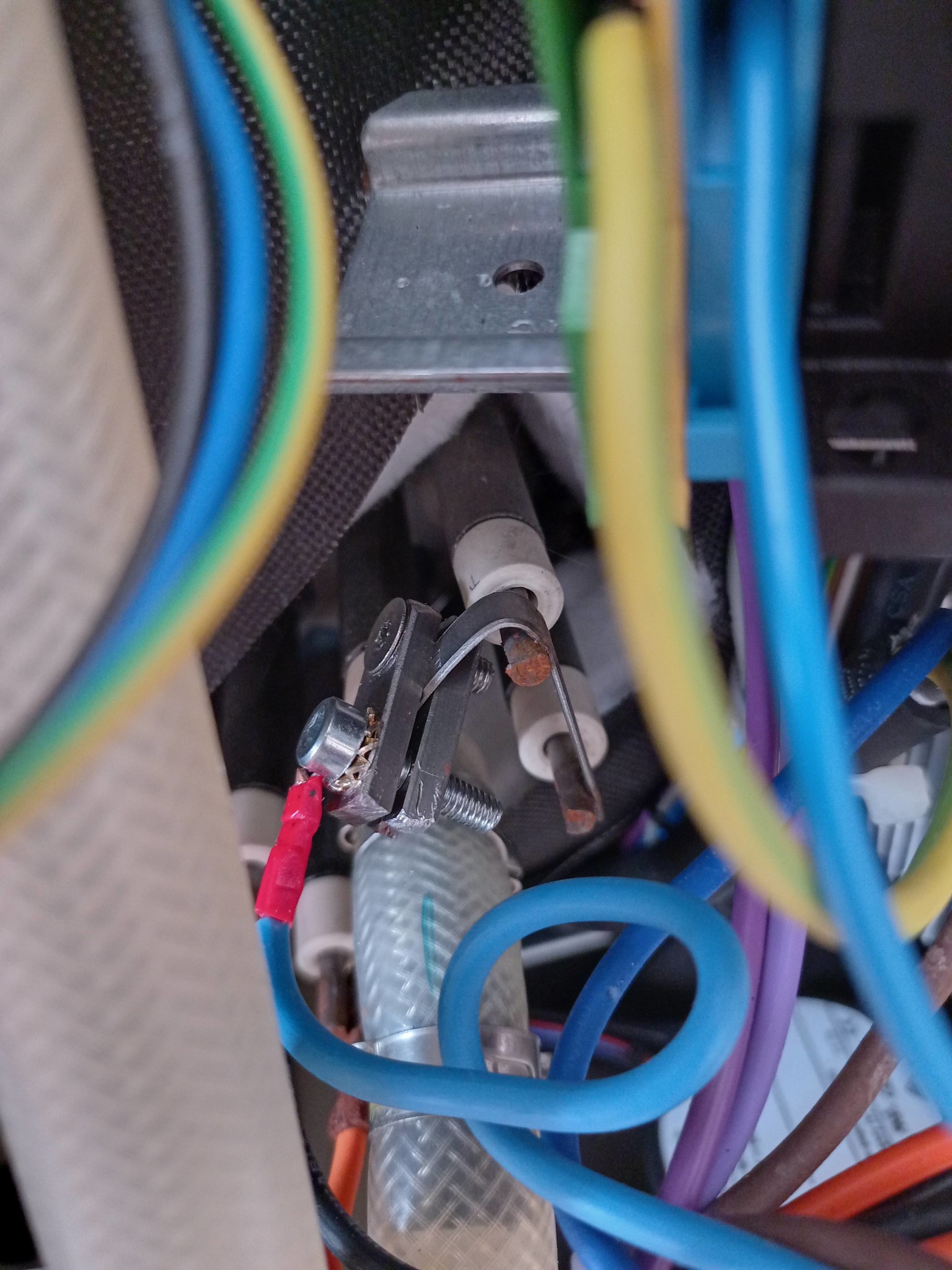

Att anslutna nollan till resistorerna är det största problemet just nu. Det är pillrigt och nära metallytor så jag behöver en anslutning som sitter bergfast vilket mitt första försök gjorde.
Är du osäker ta dit en elektriker kolla upp att du har 3fas och ansluten nolla också som moderna spisar ungnar oftast kräver om den saknas så pajar spis ugn direktM MathiasFr skrev:Hej!

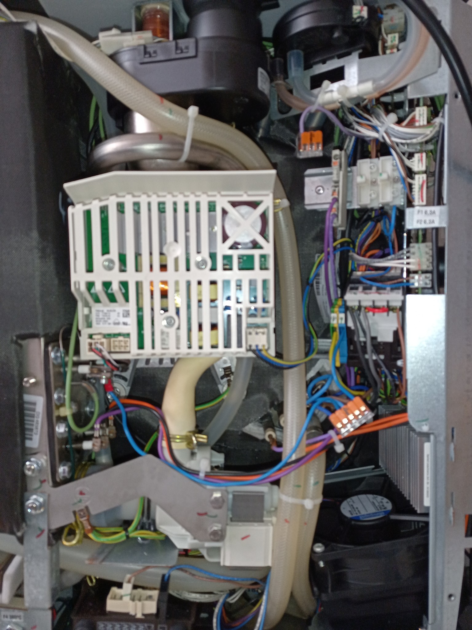

Jag har tänkt byta ut den gamla ugnen som var 3-fas vid inköp men med medföljande instruktioner var lätt att konvertera till 1-fas.
Den "nya" ugnen är också 3-fas även om den finns att köpa som 1-fas. Den är dock mycket mera komplex och jag är inte hundra på hur jag ska göra. Här är lite foton hur det ser ut inuti:

Det är ett jobb för en servicetekniker från tillverkaren. Men med vad som framkommit i denna tråd så misstänker jag att det inte bara handlar om hur koppla utan 1-fas version gissar jag är annorlunda programmerad. I mitt fall tror/hoppas jag den eventuella förlust inte är viktig (kommer inte att laga 20kg mat samtidigt) utan ser det mer som en fördel då jag har knappt med ström till lägenheten.

-Tack vare utmärkta råd och förklaringar från generösa forummedlemmar så är jag inte särskilt osäker på ombyggnad/omkoppling utan mer hur den kommer att bete sig. Förklaringar och skisser från blackarrow ger nämligen att ugnen kan vara programmerad att köra de båda värmarna på halv effekt, antingen separat eller samtidigt alternativt köra en av värmarna på full effekt. Det innebär med planerad relativt enkla ombyggnad så kommer den att i sämsta fall värma varje värmare med 1,9kW när styrning signalerar 50% effekt samt 3,8kW när styrningen signalerar 100% effekt.
Problemet jag har att lösa är att ansluta en kabel till stjärnpunkten för 3-faskopplingen, ett bleck som svetsar samman de tre resistanserna i varje värmare. Jag upplevde att 1:a försöket inte vara tillräckligt starkt. Förhoppningsvis an jag imorgon testa vidare med en stadigare lösning och en bättre anslutning av kabeln (ringkabelsko som Bo.Siltberg påpekade)
-Ugnen var ett impulsköp pga det låga priset som jag aldrig tidigare sett. Den är fortfarande utanför min budget men försäljning av befintliga ugnar så kommer jag nog under min mentalt förutbestämda budget
-En tidigare liknande men enklare ugn var så enkel att ändra så det fanns med instruktionsboken (2:a skälet till impulsköp)

2:a försöket gick bättre, väldigt stadigt
-Omkoppling av anslutnigskabelns nolla via 5-polig Wago till de båda värmepatronerna samt till den plint dit kabelns nolla var ansluten i original. Även kabelns bruna ledare ansluten till denna Wago.
-Kontaktorns L3 byglad till L2
-En resistans i varje värmepatron bortkopplad från kontaktorn (lila kablar och isolerad via en Wago som hänger i luften.
-Anslutningskabelns blå och brun parallellkopplade i 230V stickpropp samt svart och grå

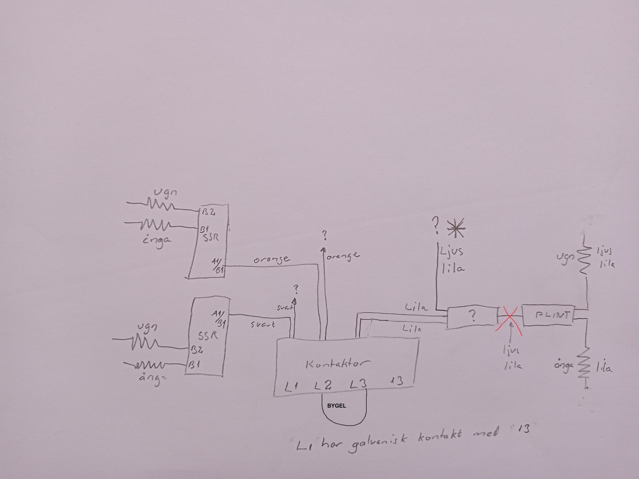

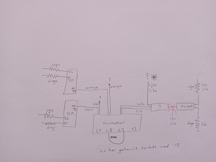

Sovit på omkopplingen och börjat kontrollmäta. Upptäcker något som jag tycker inte borde vara där....
Med anledning av detta har jag klippt bort ett bar buntband för att bättre kunna följa vad som händer mellan L3 och en kopplingsplint och upptäcker en ny kabel inritad i schemat nedan vid *. Det är alltså fyra kablar som kopplats samman i en krympslang.

Jag har 29ohm mellan plint och L3 enligt nedan schema vid sluten kontaktor (bruten kontakt vid röda krysset). Det känns inte bra!
Utan bygel är det avbrott. Spontant skulle jag ta bort bygeln....
Vad tror ni om detta??

kopplar jag tillbaka anslutningskabelns blå till originalkopplingen (bruna fortfarande parallel med blå i stickkontakten) så får jag istället avbrott mellan L3 och plint (bruten kontakt vid röda krysset) jämfört med ovan 29ohm
Hobbyelektriker
· Värmland, Molkom
· 26 856 inlägg
Vad tror du själv?M MathiasFr skrev:
När bygeln L2-L3 sitter där så mäter du vad som finns mellan L2 - N - "plint". För att avgöra om den *-markerade ledningen har någon funktion bör du mäta den så isolerat som möjligt,dvs med bygeln borta när mellan L3 och övriga poler.
Hobbyelektriker
· Värmland, Molkom
· 26 856 inlägg
Om det nu inte finns något mer än dessa SSRer. Den extra ledaren bör ju gå till något som förbrukar ström, troligen (förhoppningsvis) mot N. Frågan är om det är något viktigt. Och frågan är om du behöver ta reda på det utan kan behålla bygeln.

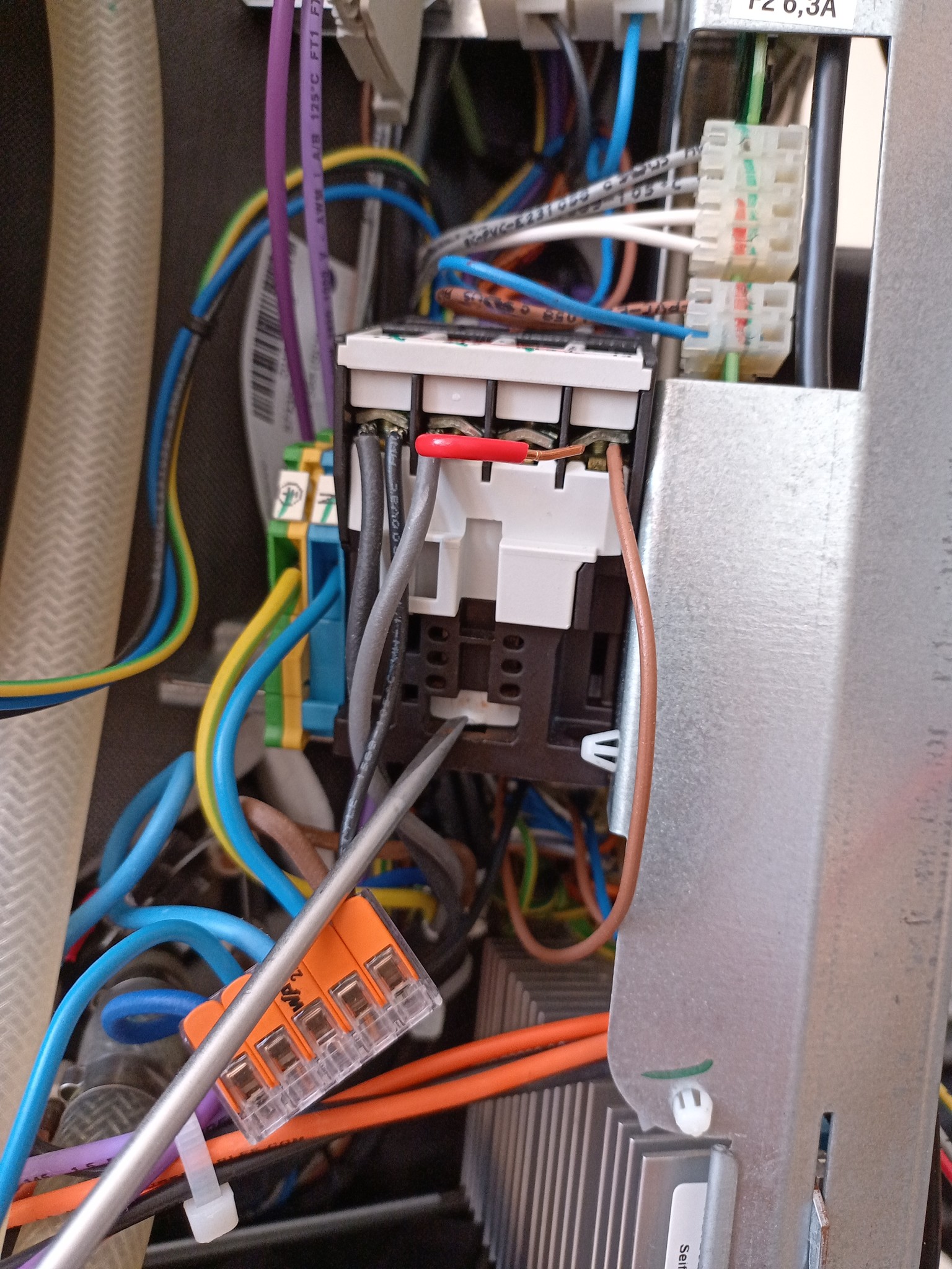

Har fortfarande inte funnit något schema.
Nedan ett foto på kontaktorn som jag skulle vilja ta loss från skenan för att bättre se vart ledarna tar vägen. Den vita delen som mejseln pekar på har att skjuta uppåt men kontaktorn sitter då fortfarande hårt fast. Hur fungerar dess låsmekanism?
