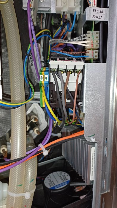

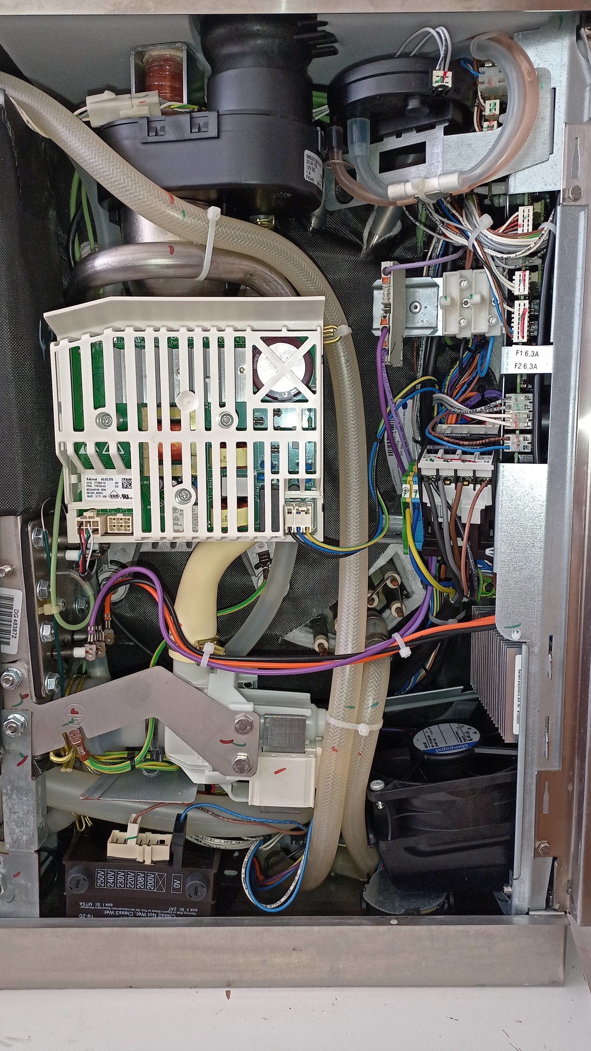

Jag har tänkt byta ut den gamla ugnen som var 3-fas vid inköp men med medföljande instruktioner var lätt att konvertera till 1-fas.
Den "nya" ugnen är också 3-fas även om den finns att köpa som 1-fas. Den är dock mycket mera komplex och jag är inte hundra på hur jag ska göra. Här är lite foton hur det ser ut inuti:
  • Inre elektronik av en komplex apparat, kablar, kretskort, blåsare, säkringar, och mekaniska komponenter.
  • Bild inuti elektronisk apparat med färgkodade kablar, säkringar, anslutningar och kylfläns.
  • Närbild på elinstallation med kablage, möjligtvis inuti en apparat, detaljer oskarpa, fokuserade på förgrunden.
  • Inre delar av ett elektriskt system med kablar, fästen och komponenter. Industriell eller kommersiell utrustning.
El_Hulia
M

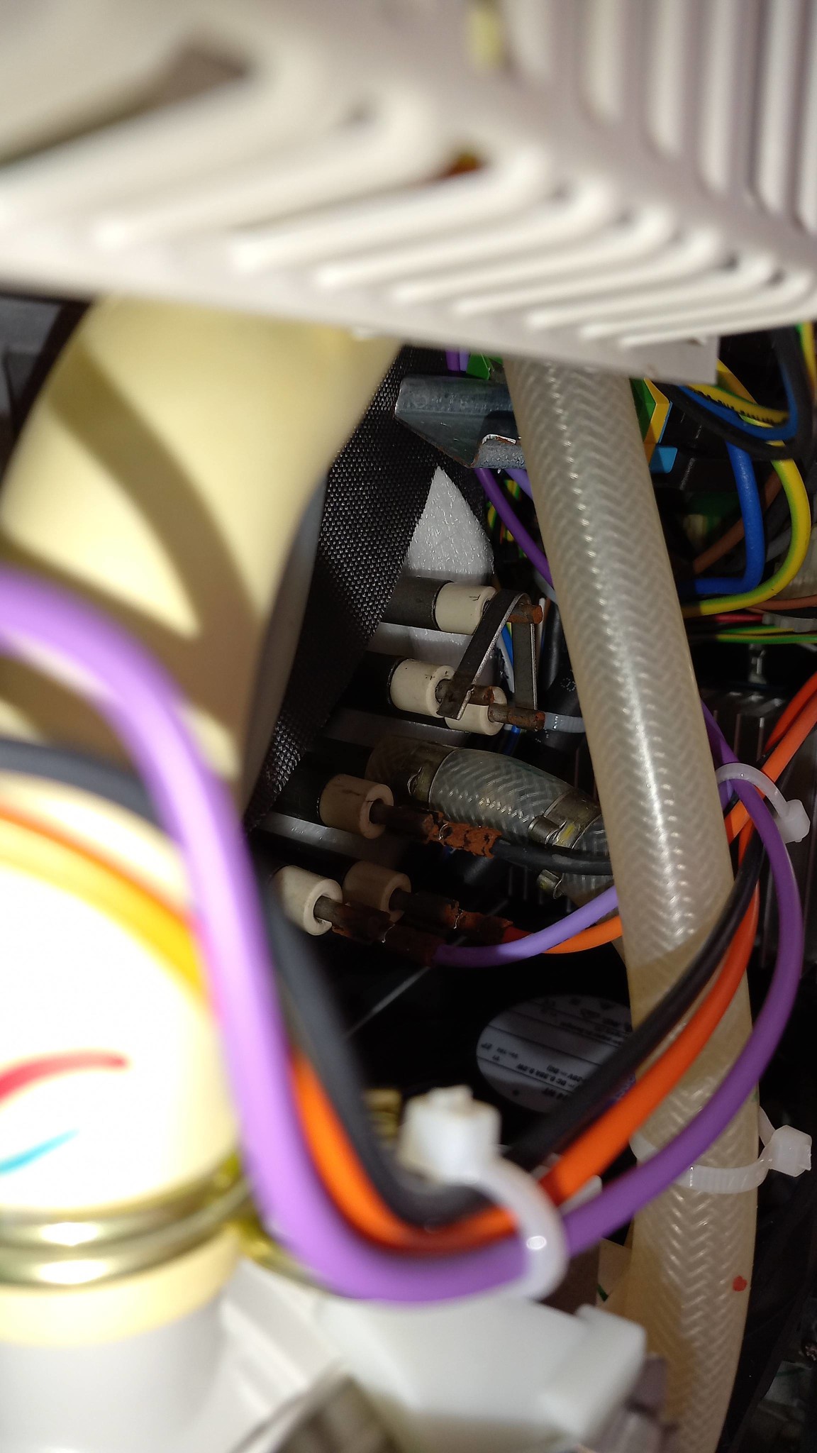

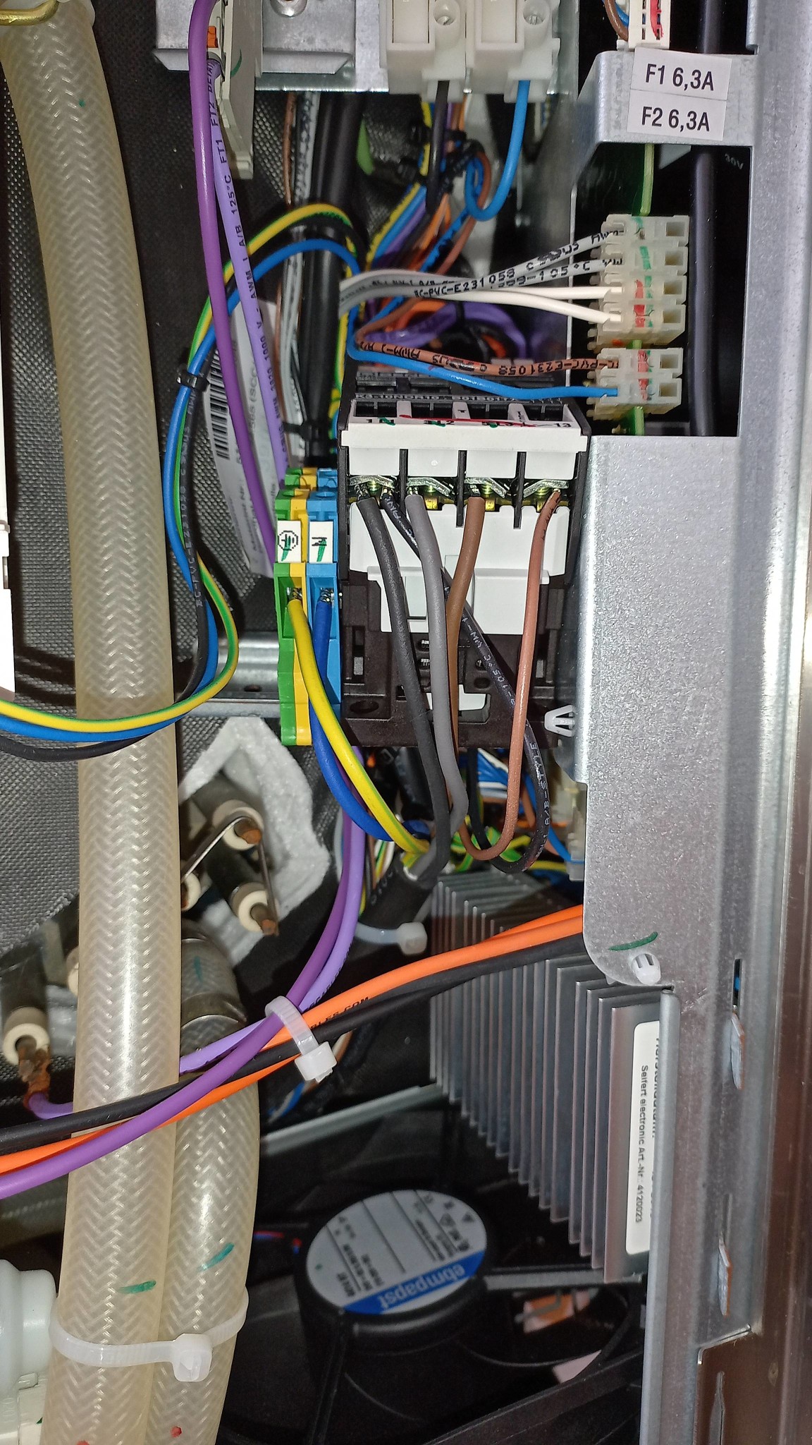

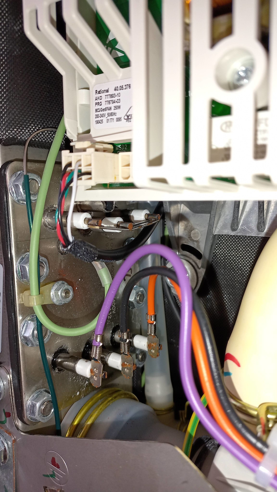

1:a bilden en översikt
2:a bilden visar anslutningskablen som kopplas in på en kontaktor
3:e bilden de 3 resistanserna som värmer kammaren
4:e bilden de 3 resistanserna till ång-generatorn.

Genom att titta inuti kammaren och jämfört med vad som syns på bild 2 så har jag kommit fram till att de är Y-kopplade.
Gissningsvis borde det vara samma för ångkammaren.
För att köra 1-fas ska man då koppla de ändarna som är hoplödda med bleck till "nollan" samt parallekoppla de 3 faserna?

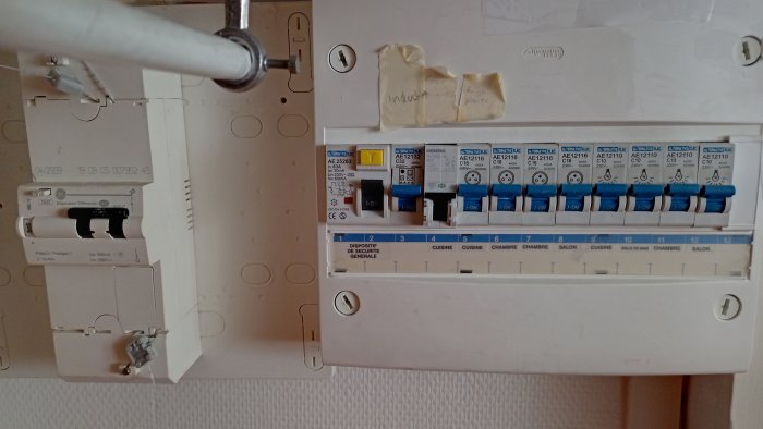

Effektmässigt har jag en 1-fas anlsutning (fas/nolla/jord) avsäkrad med 32A. ugnen drar som mest strax under 6kW

Det är mittpunkten på en Y-kopplad 3-faslast.
Man kan se byglarna på bilderna. När inte det geniala 3fassystemet trollar fram en ”virtuell nolla” i mittpunkten, så får man ordna den nolledaren på annat sätt. Notera alltså att före ombyggnad var det 230V mellan mittpunkten och fasledare. Efter ombyggnad blir det också 230V mellan nollpunkten och fas. Samma effekt, 3 ggr högre ström…hur stor?
6kW/ 3 = 2kW per element, 2000/230 = 8,7A (ok med 1,5mm2)
Efter 8,7 x 3 = 26A (2,5mm2 inte okay…)
Dessutom är det varmt inne i en ugn så värmetålig kabel behöver användas OM man bygger om ugnen internt på detta vis.

Kikar man på centralen verkar det bara finnas enfas?
