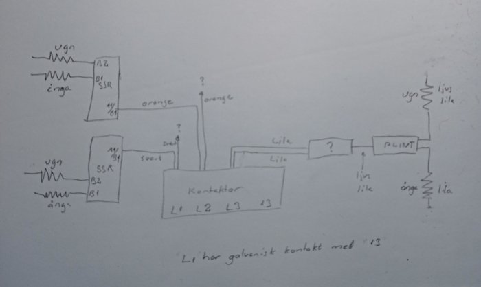

Detta är inte ett jobb för en elektriker utan en servicetekniker från Rational.
Koppla om från 3-fas till 1-fas full effekt tror jag att jag fixar men jag skulle helst vilja köra 2/3 effekt pga av att jag bara har 30A till hela lägenheten. dra in 3-fas tror jag inte ens är möjligt och ta hit en tekniker finns tyvärr inte med i budgeten.

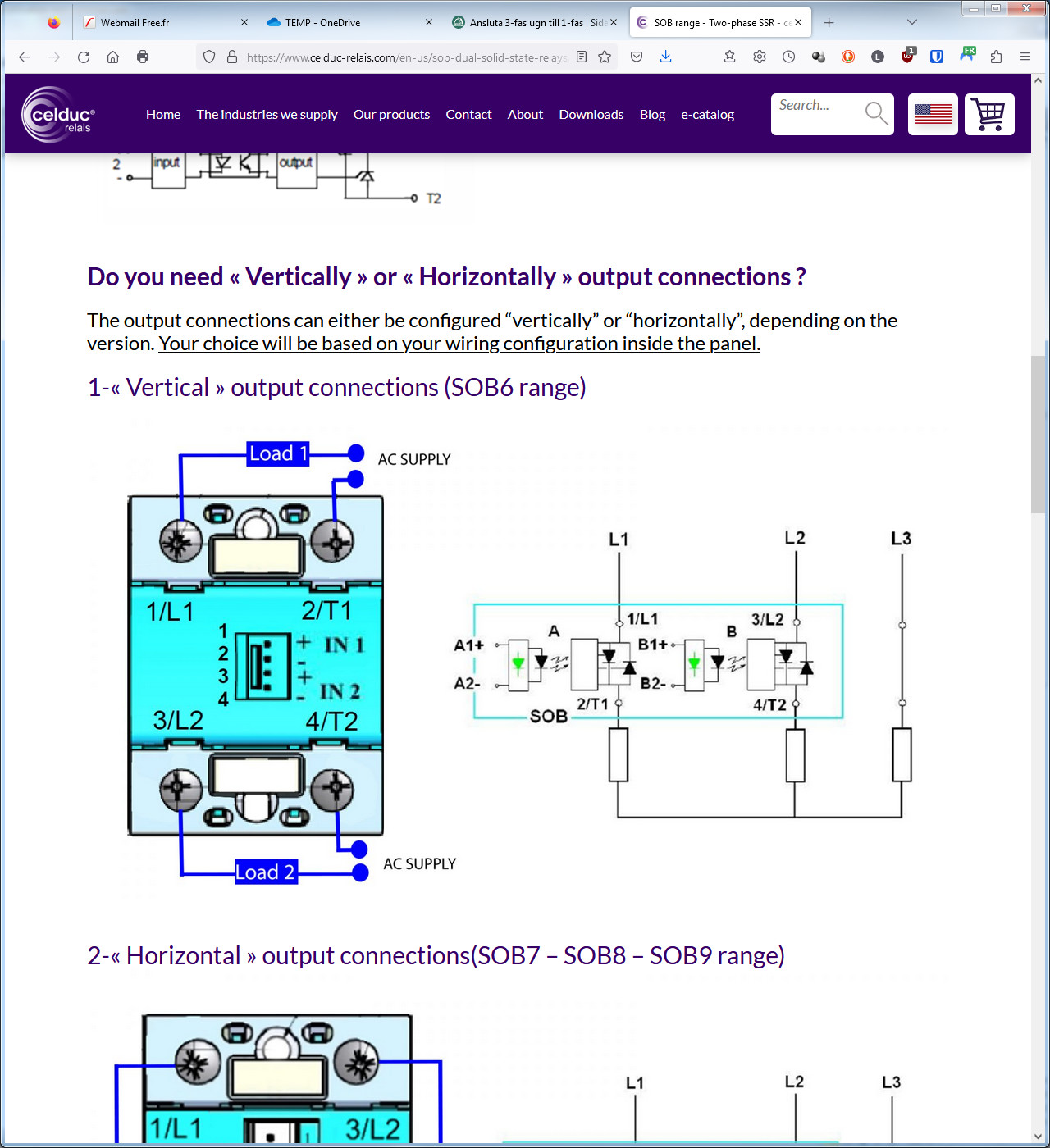

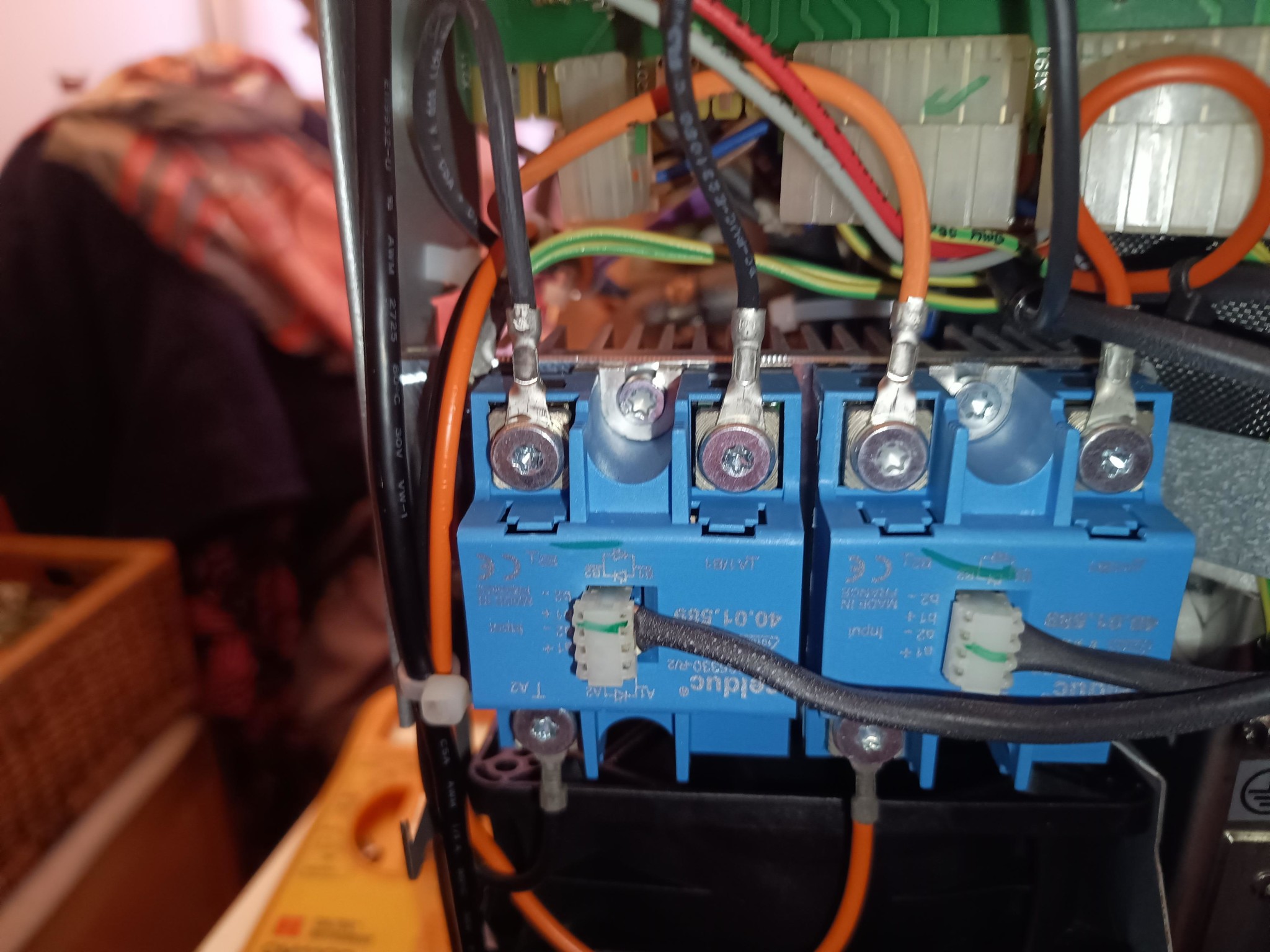

sökning på "celduc sob665330-r/2" ger tex detta:
(https://www.celduc-relais.com/en-us/sob-dual-solid-state-relays/)
Det är väl precis så det är gjort?

Den värmer via de två återstående värmeelementen. Hur mycket beror på om nolla finns ansluten. Men i ditt fall med enfas och ansluten nolla så får du 2/3 effekt.
