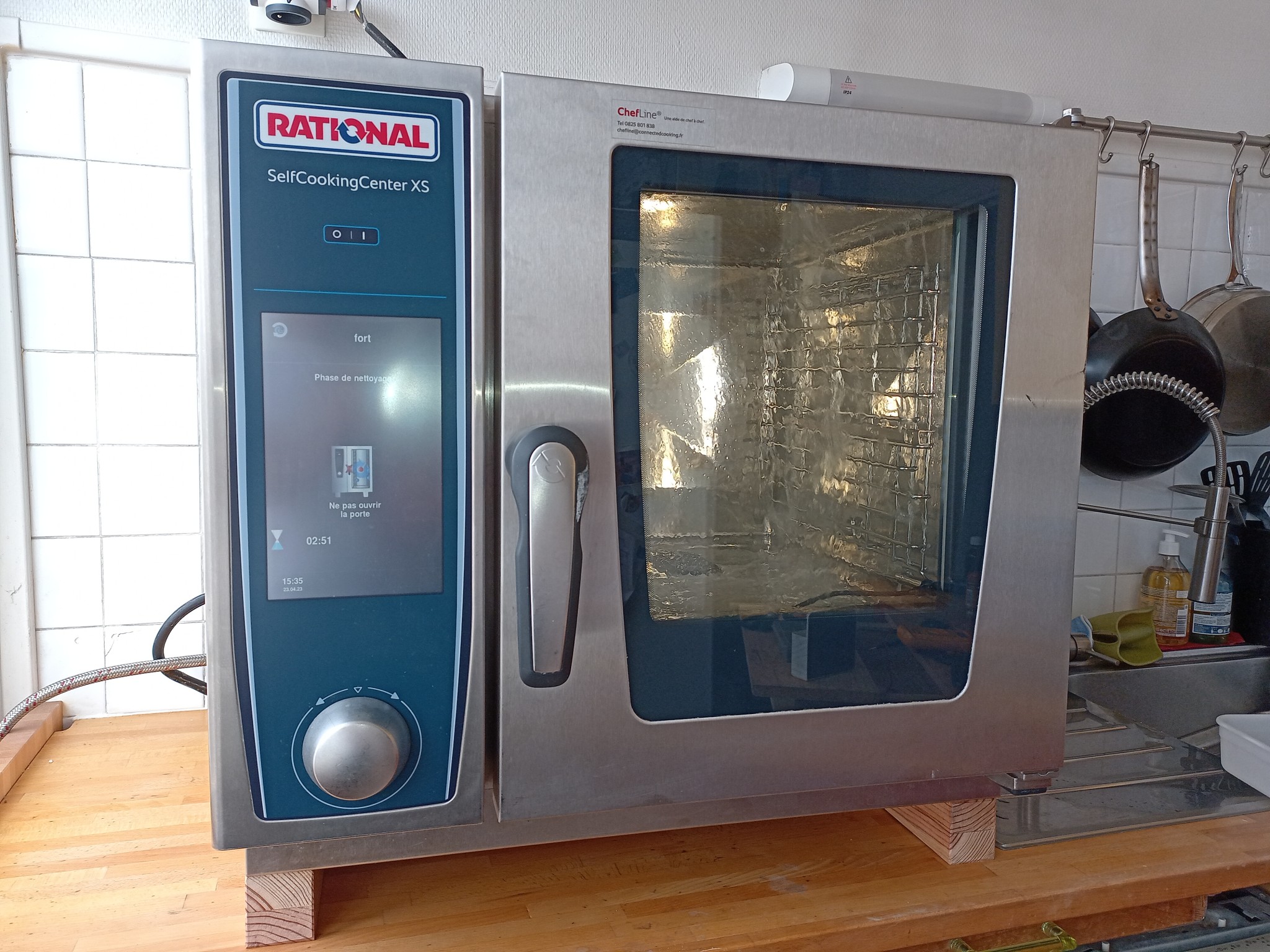

Vad gäller 1-fas så är ju allt så klent att det räcker gott. Det är ju bara värme som drar mycket effekt. När jag upptäckte att det gick 230V till styrkortet tyckte jag det var märkligt men det sitter ett antal reläer på kortet, antagligen för att mata magnetventiler och pumpar/fläktar.
De båda lila ut från kontaktorn går in i en krympslang tillsammans med den stjärnmärkta lila och ut kommer en lila som går till "Plint". Den är bara att koppla loss och i dess ände satte jag en wago för att isolera den. Därmed får "de okända" matning via bygling L2-L3.

Smuttar på en Bowmore efter några timmars arbete att bygga ihop ett bord för att flytta monstret.Vatten och el kopplat .....
Ingen rök, inga blixtar. Kör ett rengöringsprogram med förhoppning att den ska sluta lukta så fruktansvärt illa som den gör.

Den fungerar, svårt att säga mer i detta läge. Blev just klar med den temporära installationen (kommer att vara så under flera månader). Rengörningsfunktion är genial. I manualen står att den sköter avkalkning själv men jag har ännu inte fattat hur. Vi har mycket hårt vatten! Mycket att lära.
Jämn värme: För er som aldrig sett/använt denna typ av ugn - Varmluft är något helt annorlunda än en hemmaugn. Tänk en mycket kraftig hårtork och kanske lite till.....
Illalukten har försvunnit!
Jag ska beställa 4 lampor (LED) för att se hur den hanterar resistanserna. Jag gissar att i min koppling så är det bara en av tre resistanser som värmer vid ugnens 50% och två av tre vid 100%. En resistans är alltid urkopplad och det är ok för min del. Kan vara att 1 resistans vid 50% är för långsamt eller att matlagningsprogrammen inte fungerar bra, återstår att se.

En liten uppdatering för alla (1 pers ?) som väntar med spänning: Beställda LED och anslutningsklämmor kom for ett par dagar sedan. Det är trång och besvärligt att komma åt el-sidan av ugnen på plats i köket så först idag har jag testat lite och det är vansinnigt tråkigt ....
Jag har provat ett fåtal olika alternativa program och ugnen har aldrig kört båda värmarna samtidigt. Det är antingen eller (värme eller ånggenerator), full eller halv effekt. Mestadels full effekt på antingen ånggeneratorn eller värme. Det utesluter ju inte att den i något läge kan köra den ena på 50% samtidigt som den andra går på 100% så jag kommer inte att fulkoppla något utan låta den vara som den är eftersom den verkar fungera helt ok
Någon gång i framtiden kommer den delen av vårt lilla kök att byggas om och då kanske ugnen ansluts direkt till avloppet och inte som nu synligt rör ned i diskhon.
Än en gång stort tack för er hjälp att koppla om ugnen från 3-fas till 1-fas!!
