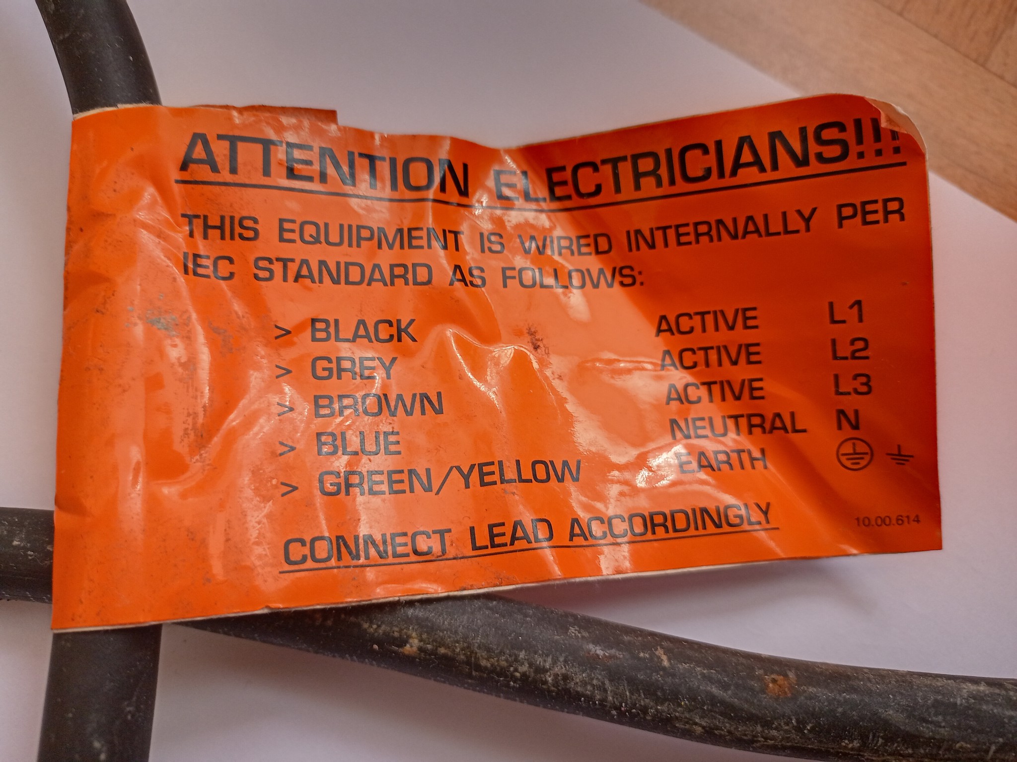

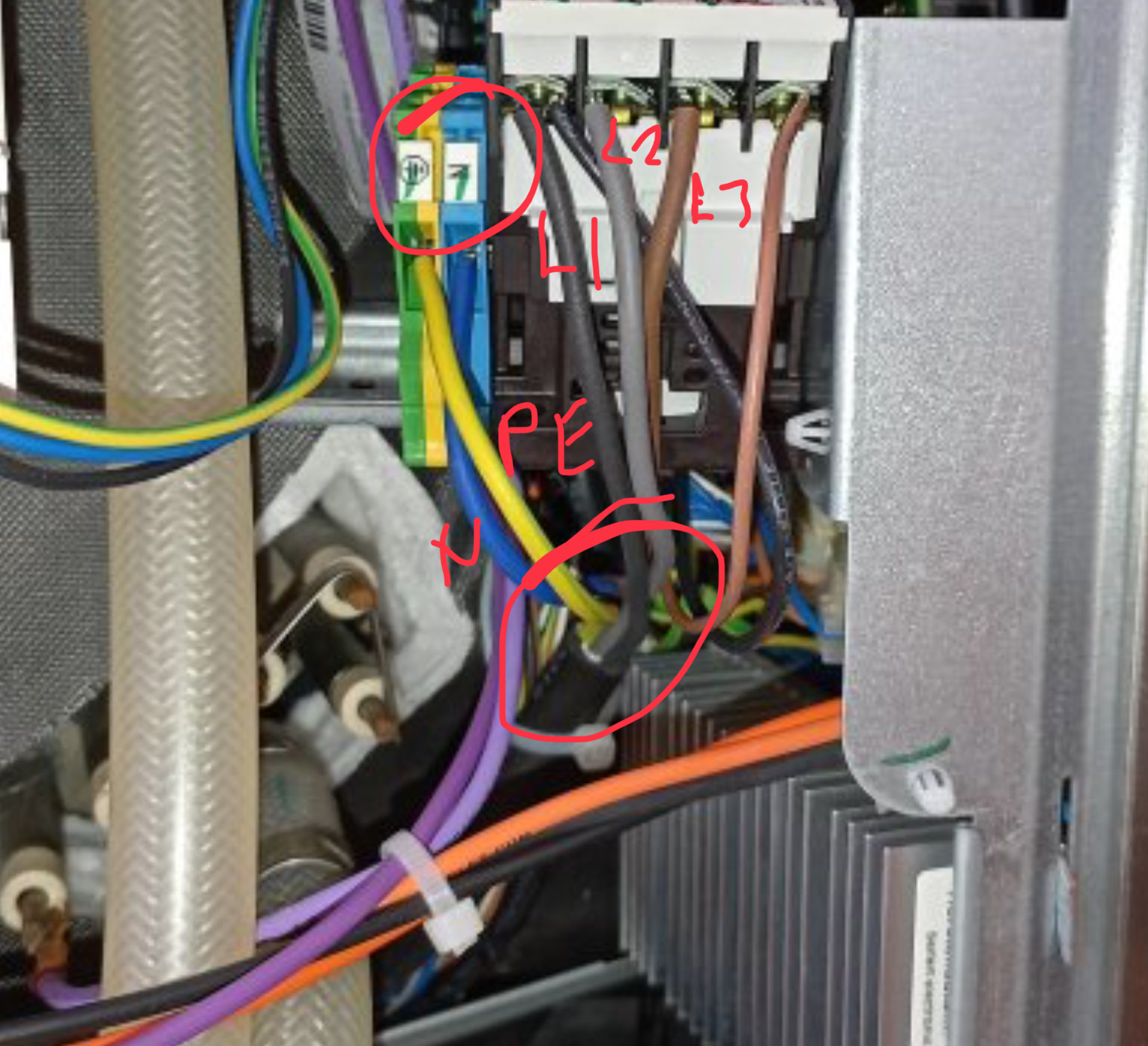

Det finns nolla och i schema jag länkat till för en systerugn så ser man att alla komponenter är 1-fas (trafo, fläkt) eller lågspänning. Så ser det även ut i espressomaskiner för profesionellt bruk.
Men det finns ju ingen nolla i orginal kabeln eller ?
M
Jodå, ber om ursäkt om jag varit otydlig
Orange varningsetikett för elektriker med ledningsinstruktioner, sliten och ligger på kabel.
Beje.B
Den här bilden figurerar ganska tidigt i tråden. Det finns t.o.m. en nollplint, blå och fin. ;)

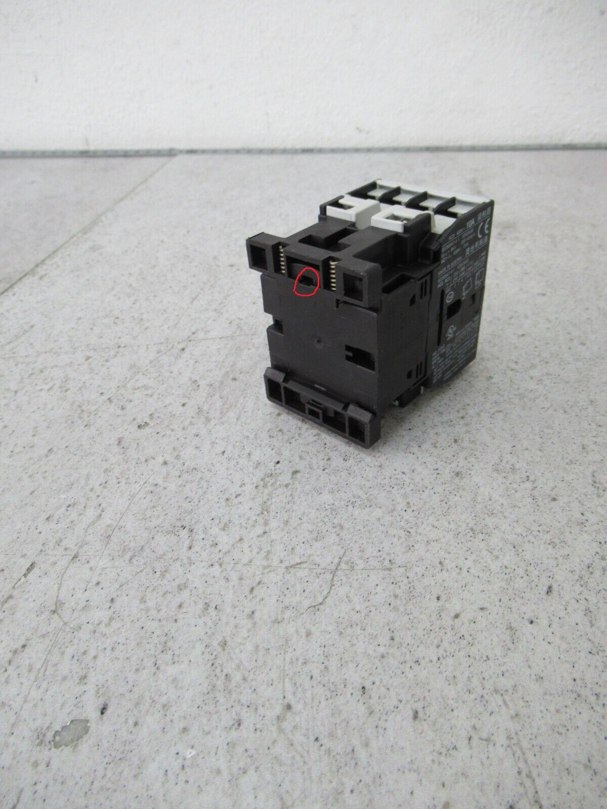

Det är vid rödmarkeringen man öppnar låsmekanismen?
Där har jag noll visibilité och minimal åtkomst .....
Du behöver bara pressa hela kontaktorn mot den fjädrande delen så du kan lyfta upp den andra sidan från skenan.
M
Yes! Briljant! Tack!

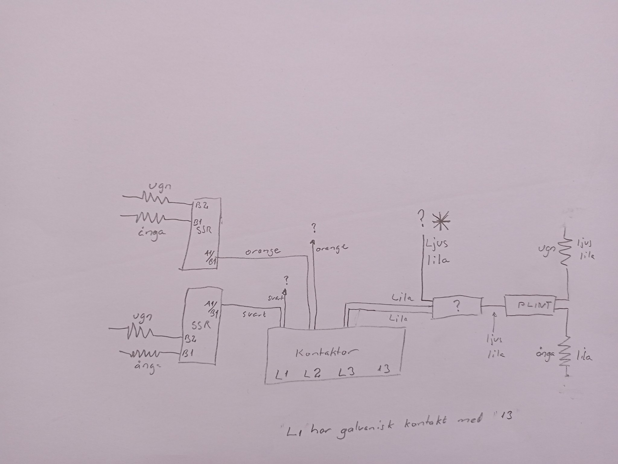

Har nu följt de lila ledarna så långt jag kan och skissen nedan stämmer.
Handritad skiss av ett elektriskt kretsdiagram med text och symboler på vitt papper.
Den ljulila ledaren vid stjärnan försvinner i under "värmekammaren" tillsammans med flera andra ledare => att vid kontaktorns L3 behövs ström. Gissningsvis så är den komponent som är ansluten till den stjärnmärkta lila ledaren 1-fas. Vad kan bli fel om jag:
- bryter vid det röda krysset (=ingen ström till resistanserna till höger i skissen)
- byglar L2 till L3 vid kontaktor
Jag skulle själv känna mig tillräckligt lugn för att göra så.
Att du kopplar bort matningen till ett av värmeelementen ska inte kunna påverka något annat.
Jag ser inga strömkännande komponenter som skulle kunna reagera på att det inte går ström genom dessa element.
Eventuella avgreningar på L3-ledningen kan man anta går till elektronik eller övervakning av spänningen. Men då du bryter ledningen efter denna avgrening så ska det inte påverka något.
Så kör nu. Glöm inte att filma ifall det skulle bli spektakulära symptom ;)
Mycket tacksam för din input. Jag tar självfallet ansvar om något går fel. Provkörning tidigast imorgon då besten först måste in i köket och de fixar jag inte själv
