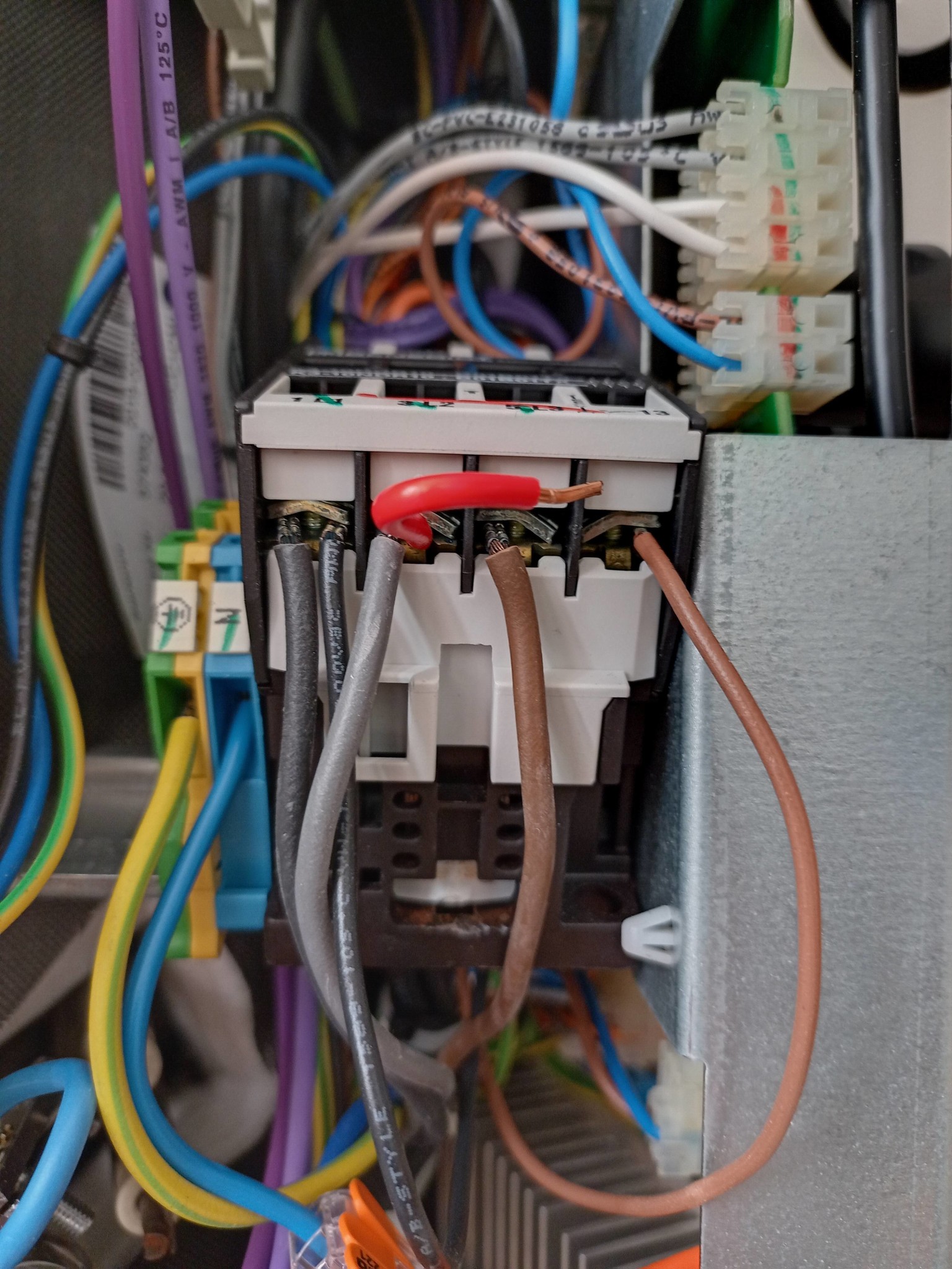

M
Jag kan peta in en mejsel ungefär som mejseln på fotot och få plastbiten att vridas uppåt men kontaktorn lossnar inte. Det går också att sticka en mindre mejsel underifrån som fotot är taget men där kan jag inte rubba plastbiten

B Beje.B skrev:
Jag har skumläst lite i tråden om jag fattat rätt så är detta en ren 3fas ugn utan nolla ? Och om det är så så är allt gjort för 400volt kontaktorspolar 400v värmarna 400volt m,m och då måste ju allt sådant också bytas ut tror inte det är värt besväret och priset i sådana fall .
Det finns nolla och i schema jag länkat till för en systerugn så ser man att alla komponenter är 1-fas (trafo, fläkt) eller lågspänning. Så ser det även ut i espressomaskiner för profesionellt bruk.

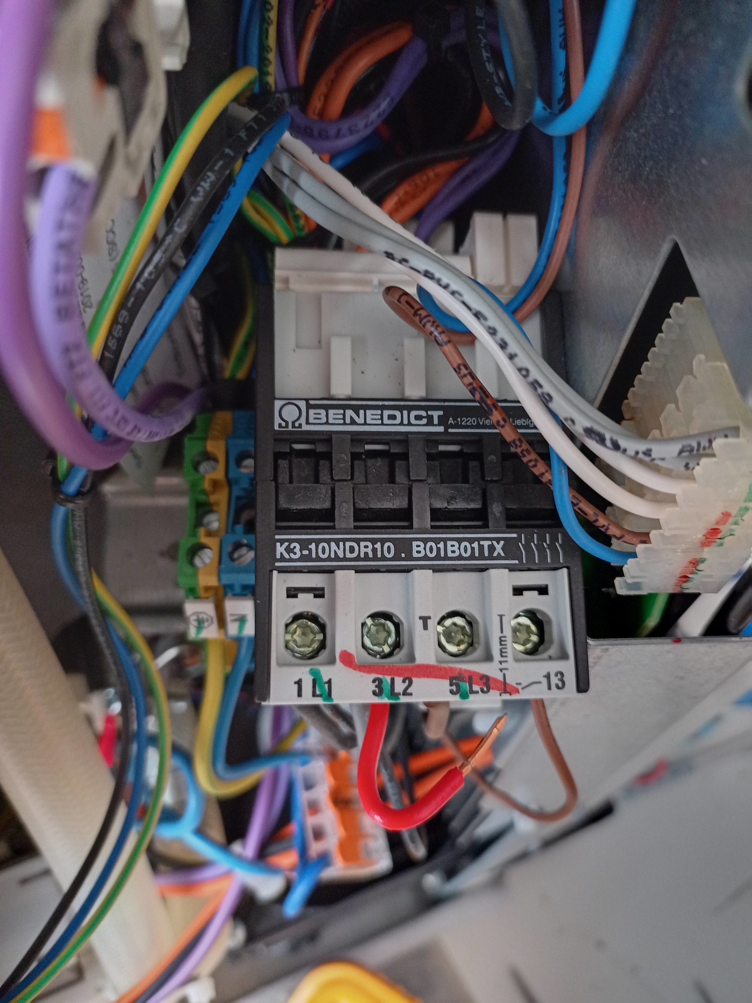

M
Det här är allt jag kommer åt:

DIN-skenan är nästan horisontell istället för vertikal (som ofta i apparatskåp)
