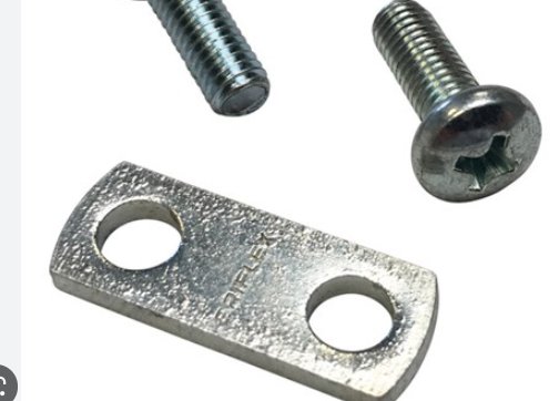

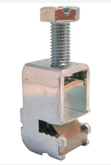

Skruv och mutter, om gapet på skenan är minst 3 mm. Annars ett tvåskruvsöverfall eller liknande klämma.
Två metallskruvar och en platt metallklämma med två hål. Metalliskt, hårdvara, fastsättning.
Metallisk balkklo eller bärklo för infästning, med justerbar skruv och flänsar, isolerad mot vit bakgrund.

3- skenan/blecket är klart under 3mm. Var hittar man tvåskruvsöverfall?

Det närmaste jag kan hitta som går att köpa (i Svensk butik) är [länk]
Annars får du skrota en gammal diazedcentral eller tillverka några bleck själv, vad som helst som tillförlitligt nyper fast.
Noterat, tackar.
Då är jag väl i mål vad gäller lösningar och materiel. Underbart!
