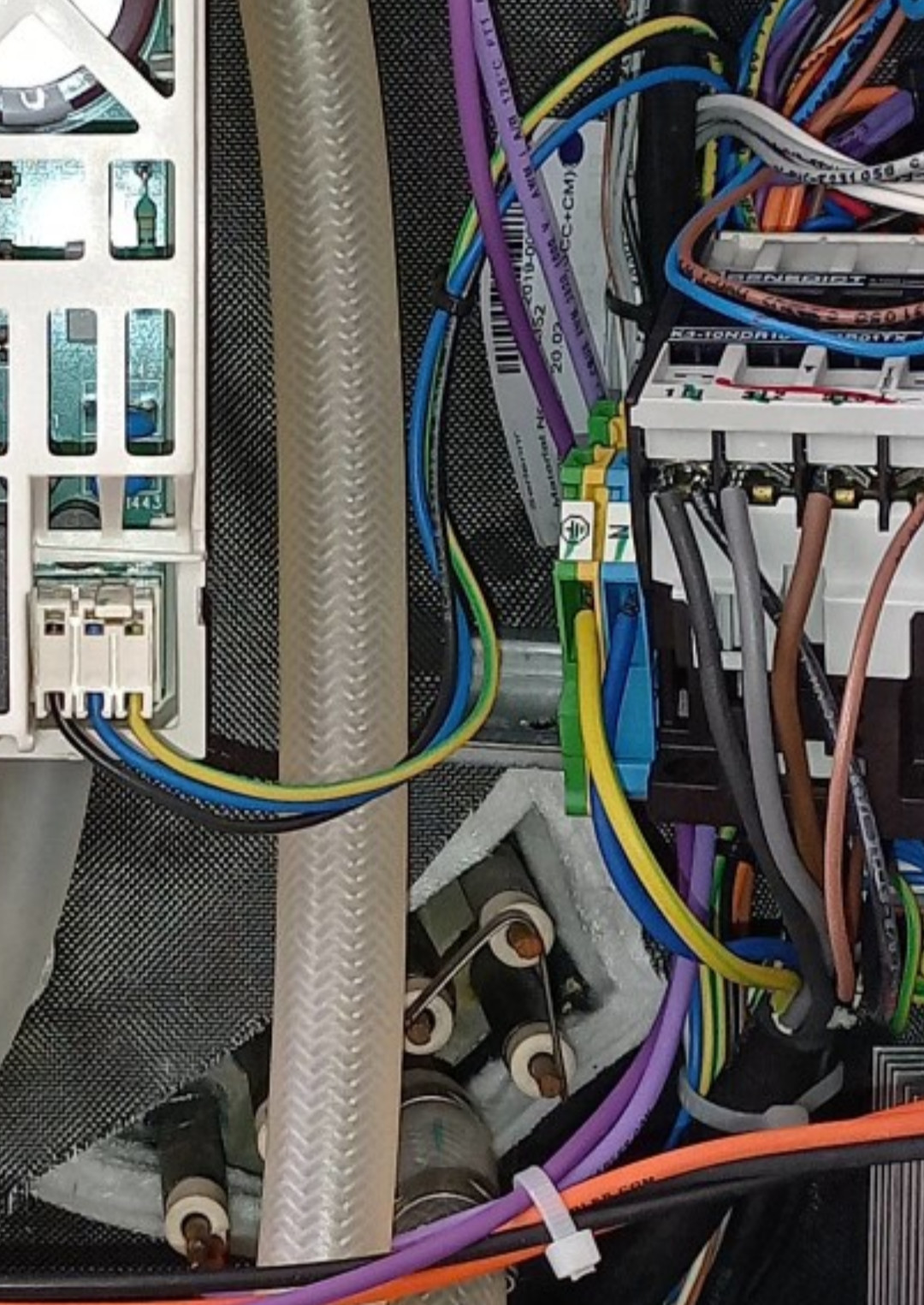

Det kan nog stämma att eventuellt övervakningssystem inte kommer att larma när resistanserna är paralellkopplade då jag gissar att en kabel som är ansluten till en av resistanserna och som försvinner in i elektronikdelen indikerar den funktionen. Jag kan för lite om tre fas / Y koppling och vad som händer om en resistans får avbrott.altaxis skrev:
Det är en grymt bra liten ugn du fått tag i.
Men den är inte tänkt att modifieras till enfas och risken om du gör det är att dess interna säkerhetssystem inte fungerar eller larmar för den inte har full effekt. Jag hade inte byggt om i den utan försökt bygga om till trefasmatning om det är möjligt.
Går det inte hade jag sålt den och köpt en för enfas eller gas.
Sälja och köpa en 1-fas är uteslutet. De är aldeles för dyra och sällsynta på begagnatmarknaden. Bygga om till 3-fas matning är heller inte möjligt gissar jag. Fotot som visar elcentralen visar väl att jag bara har 2 faser in i lägenheten.

Det tror jag inte. Om di kikar på fotot med kontaktorn så ser man att den är 4-polig och en bygling från 1 fas till den 4:e polen till höger och det är gissningsis 230V matning till elektroniken. Så har det varit i alla 3-fas espressomaskiner jag pillat i.H hempularen skrev:

Stort tack till er alla för ert engagemang!
Sammanfattningsvis hitills så:
-de båda blecken i ändarna av de båda "resistansbankarna" ska anslutas till nollan
-de tre faserna ska parallelkopplas till en fas
-jag behöver öka kabelarean minst 3 gånger (helst byta anslutningskabeln helt och hållet och bygla "faserna" vid kontaktorn)

Du är alltså låst vid en enfasmatning, till en storkök? Och vill konvertera en trefasugn till enfas? Det är svårt att ge vettiga råd här. Din handlingsplan är väl ungefär vad som krävs. Men du behöver identifiera alla interna N-ledare som behöver dimensioneras upp.

Plinten i bild använder P-E och N.H hempularen skrev:

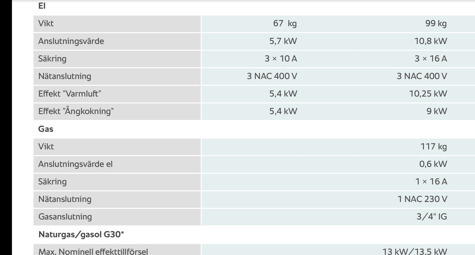

Ett annat ” problem” är att det ju är 3 + 3 värmeslingor, dvs 50A, men det får elektroniken ta hand om.M merbanan skrev:För mig är det dock oklart om elementetspänningen är 400 eller 230 volt. Om nu mätningen på 26ohm stämmer så ger det en total ström på 26,5A vid 230V om alla element är igång vilket då skulle vara mer än de 25A som enfas versionen har. Jag skulle reda ut dessa frågetecken innan jag gav mig på en inkoppling.
Datablad säger 3*10A, 3N AC 400V
