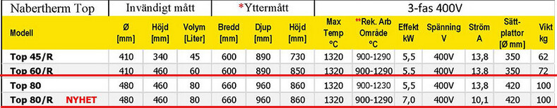

Skall göra i ordning ett av uthusen för att placera en 3-fas keramikugn i och funderar över om vi bör se över elanslutningarna eller om befintlig dimensionering är tillräcklig?
I det ena uthuset har vi ett 3-fas uttag monterat avsäkrat 3x16A med 2,5mm2 kabel.
I det andra uthuset har vi ett 3-fas uttag avsäkrat 3x10A med 2,5mm2 kabel.
Ugnen som skall placeras är på 5,5kW, 400V, 13.8A, med 2 faser som belastas.
Varje bränning tar ca 5-6h.
Uthus nr 2 är uteslutet pga 10A, men bör vi kanske tänka på något mer iom att ugnen driftas under flera timmar åt gången?

Det låter ju lite konstigt men om du valt Top 80/R som verkar vara riktig 3 fas så belastar den säkringarna med drygt 10 A men är ändå lite mera sprutt i.
Du har säkringar och kabel så det räcker till ena uthuset.

Tycker också det är underligt att den större modellen belastar säkringarna mindre än den mindre modellen. Enligt tillverkarens information så belastar även den större modellen enbart 2-faser.prototypen skrev:

7kW delat på tre faser blir 10A per fas.

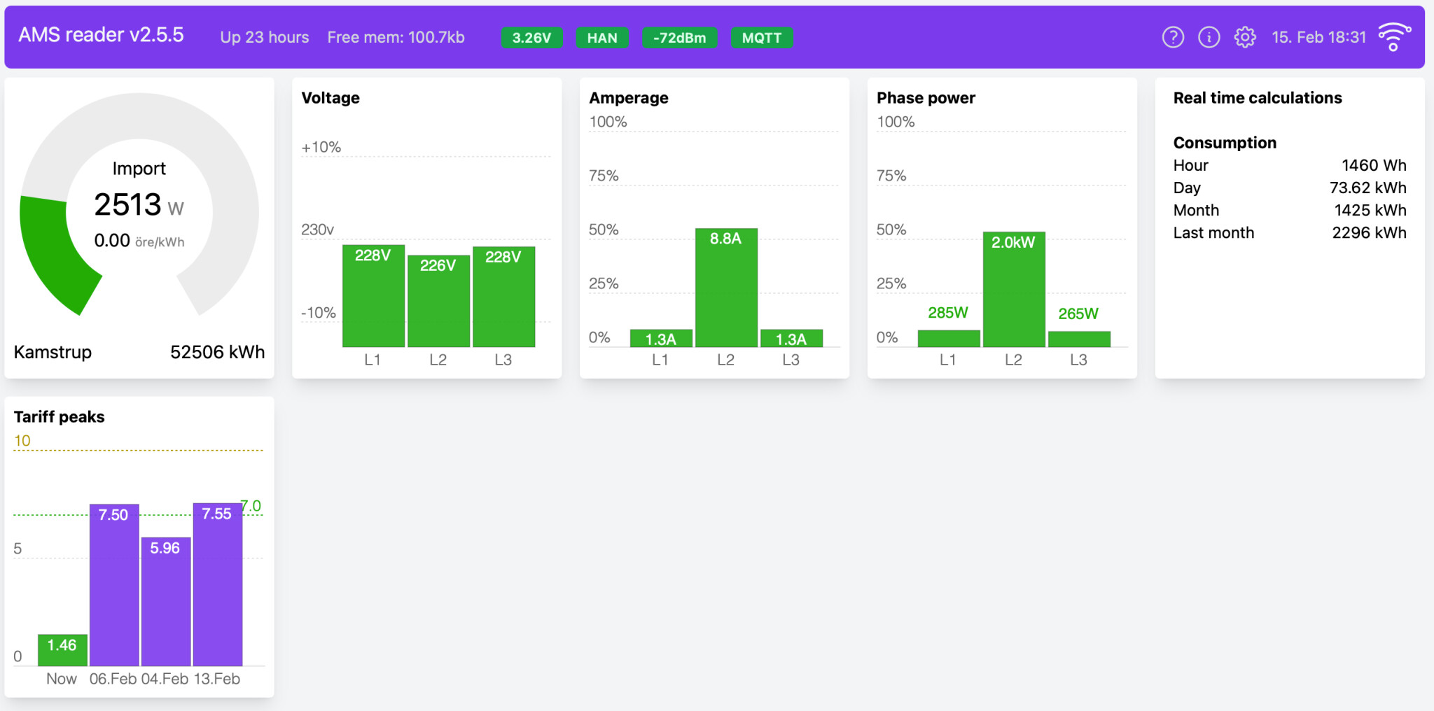

Fastigheten är avskärmad med 16A mätarsäkring.
De större belastningar i fastigheten utöver de vanliga med ugn osv, är nog framförallt luft-vatten VP som är nedsäkrad till 6kW över 2 faser.
Men som det ser ut av nedan statistik så känns det kanske som att det kan bli lite tight även om vi väljer den större, då vi redan ligger på ca 6,8A & 7,7A på fas L1 & L2 i dagsläget.
Ok, har inte haft riktig koll på hur man ska räkna ut detta.13th Marine skrev:
Men isåf känns det som att informationen från tillverkaren kanske inte riktigt stämmer.
Men hur som haver känns det i så fall som att även den större modellen med 10,1 A per fas blir lite för kraftig för oss om vi skall kunna driva ugnen vintertid utan att behöva stänga av VP.

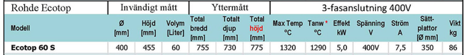

Har kikat på ett annat fabrikat av ugn som är specificerad till 7,5A då hamnar vi på ca 7,7 + 7,5A om VP går samtidigt som ugnen.

Vad visar ögonblicksbilden? Är LVVPn med där? 3 kW tyder på någon lite högre last som tvätt, disk? Är det LVVPn som drar 3 kW på två faser?
Ni har för övrigt en ganska måttlig förbrukning, men inget utrymme över på två faser när LVVPn går. Ugnen kommer att få plats men ni får stänga av LVVP och spis och liknande under tiden. Ni får värma er i keramikateljén.
Det är ett otyg att saker drar mycket ström på en eller två faser. Med ugn och LLVP blir en fas överbelastad. Hade allt varit trefas hade det varit enklare att se om det får plats.

Jo jag tror det är LVVPn som är med där, men även ett par elradiatorer (varav en onödig nu är avstängd). 😇Bo.Siltberg skrev:
Men tror kanske att det får bli den andra tillverkaren av keramikugn, som verkar fördela 5kW på 3 faser iom att den klarade sig på 7A per fas.

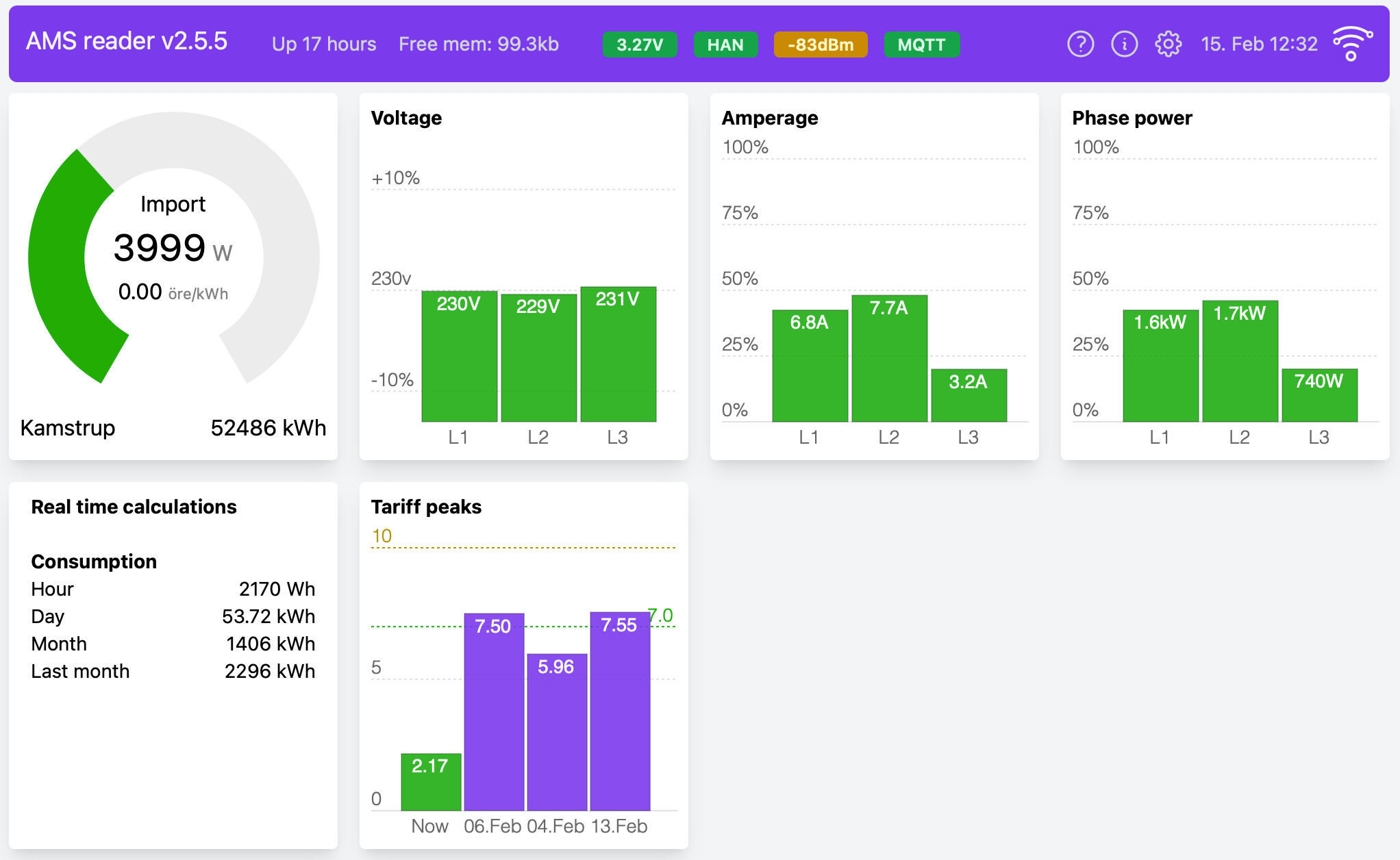

Det är tillskottet i form av en elpatron som ger den höga effekten från LVVPn. Jag vet inte om ni kan se när den behöver kicka in. Den momentana förbrukning du visar skulle kunna matcha kompressorn i LVVPn, och den verkar då gå på enfas vilket är normalt för små pumpar. Ugnen får plats så länge som inga elpatroner behövs.
18 A tillfälligt (några minuter) är ok, men att säkra upp är nog en god ide i vilket fall.

När inte elradiatorerna är igång så syns det lite tydligare att det är som du säger om LVVPn.
Ett par 200W frostvakter i pumphus & nån extra frysbox är det vi har igång i den här ögonblicksbilden, men i övrigt är det nog bara pumpen o elradiatorerna som verkligen drar.
Men som du säger, om jag kan hålla belastningen som nedan, och kan få ugnen att belasta fas L1 & L3, så borde det väl kunna gå att köra modellen med 2 faser á 13,8A. (så länge inte elpatron går igång då)
Edit: Och så ska vi se till att säkra upp till 20A, så att vi inte ligger precis på gränsen hela tiden.
