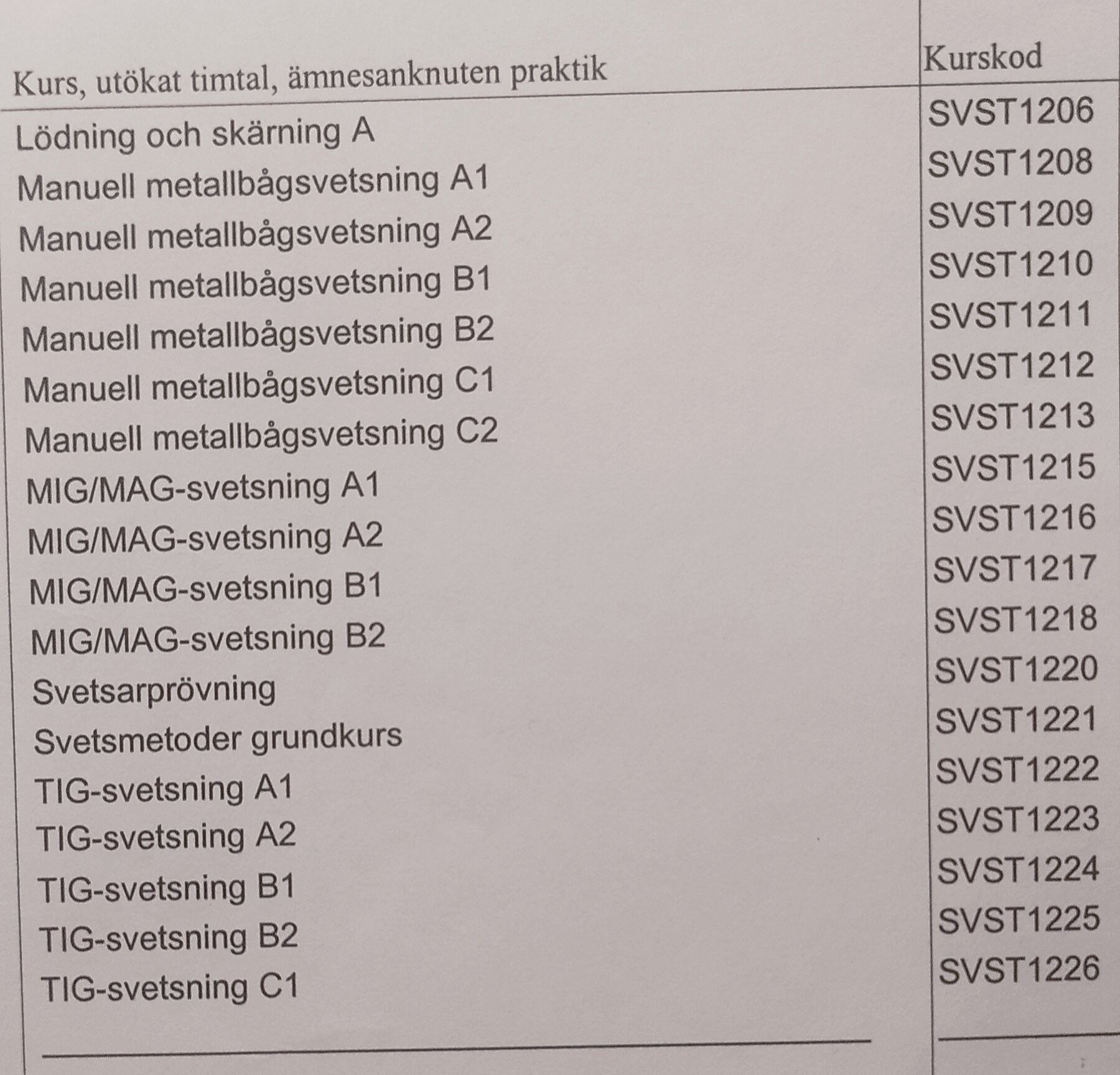

Vad roligt med kurserna! I vems regi anordnades dessa?H Hybro skrev:Inte alls otydligt.

Kommunen som ordnade i Komvux regi. Kvällskurser öppna för intresserade.
Jag var Jätteintresserad då för typ 14 år sedan.
Nu är jag 71.
Läste 2 kvällar i veckan under två normala läsår för gymnasie.
Omfattning 1100 timmar.
