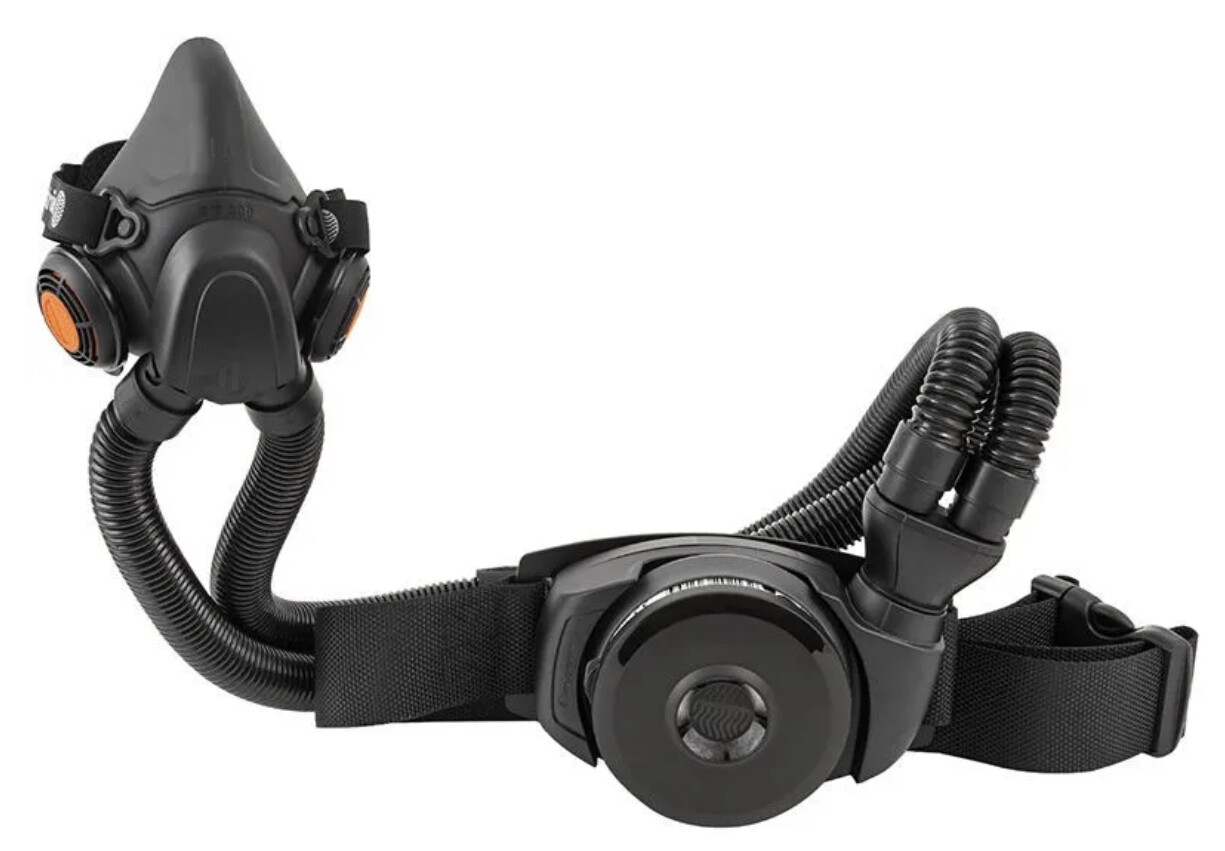

Angående andningsskydd så har jag inte på någon av alla filmer jag har sett på youtube sett någon använda andningsskydd. Alla jag har sett har svetsat inomhus. Detta tycker jag är mycket märkligt. Varför vill man dra i sig svetsröken? Trött på livet eller bara okunniga/korkade?
Sundström halvmask SR900 kan ha filter fram som den vanliga SR100 eller anslutas till ett midjeburet filter utan fläkt, SR905 via en enkel slang SR951 eller en dubbel slang SR952. Med filtret vid midjan så minskar utsticket hos SR900 framför ansiktet. Enligt dokumentationen är SR900 tänkt att kunna användas tillsammans med visir. Jag har inte hittat någon uppgift på hur mycket SR900 med slanganslutning sticker ut framför ansiktet. Det är få butiker som säljer SR900 och dess tillbehör. Troligen mer attraktivt att sälja en komplett svetshjälm med andningsapparat för 15-20kSEK. SR900 med tillbehör landar på ca 4kSEK.

Angående andningsskydd så hoppas jag att Sundström SR900 med slanganslutning ryms bakom en svetshjälm. Det blir att köpa masken först och prova ut en lämplig svetshjälm i butik. Tyvärr så är det väldigt få butiker som säljer SR900, SR905 och SR951.
Bilden visar dubbel slang, jag tänker välja enkel slang som tar mindre plats.
