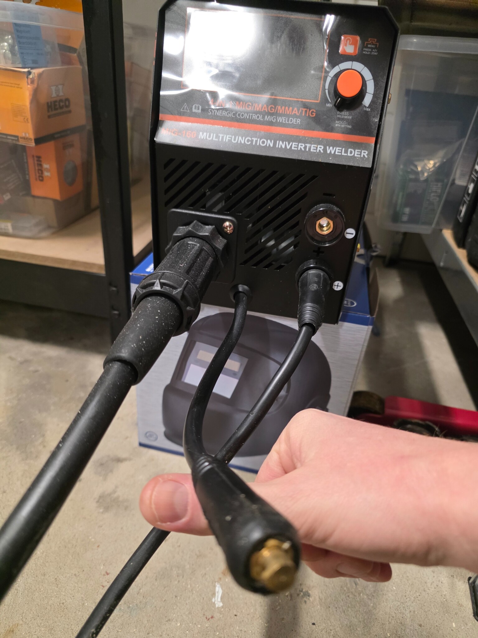

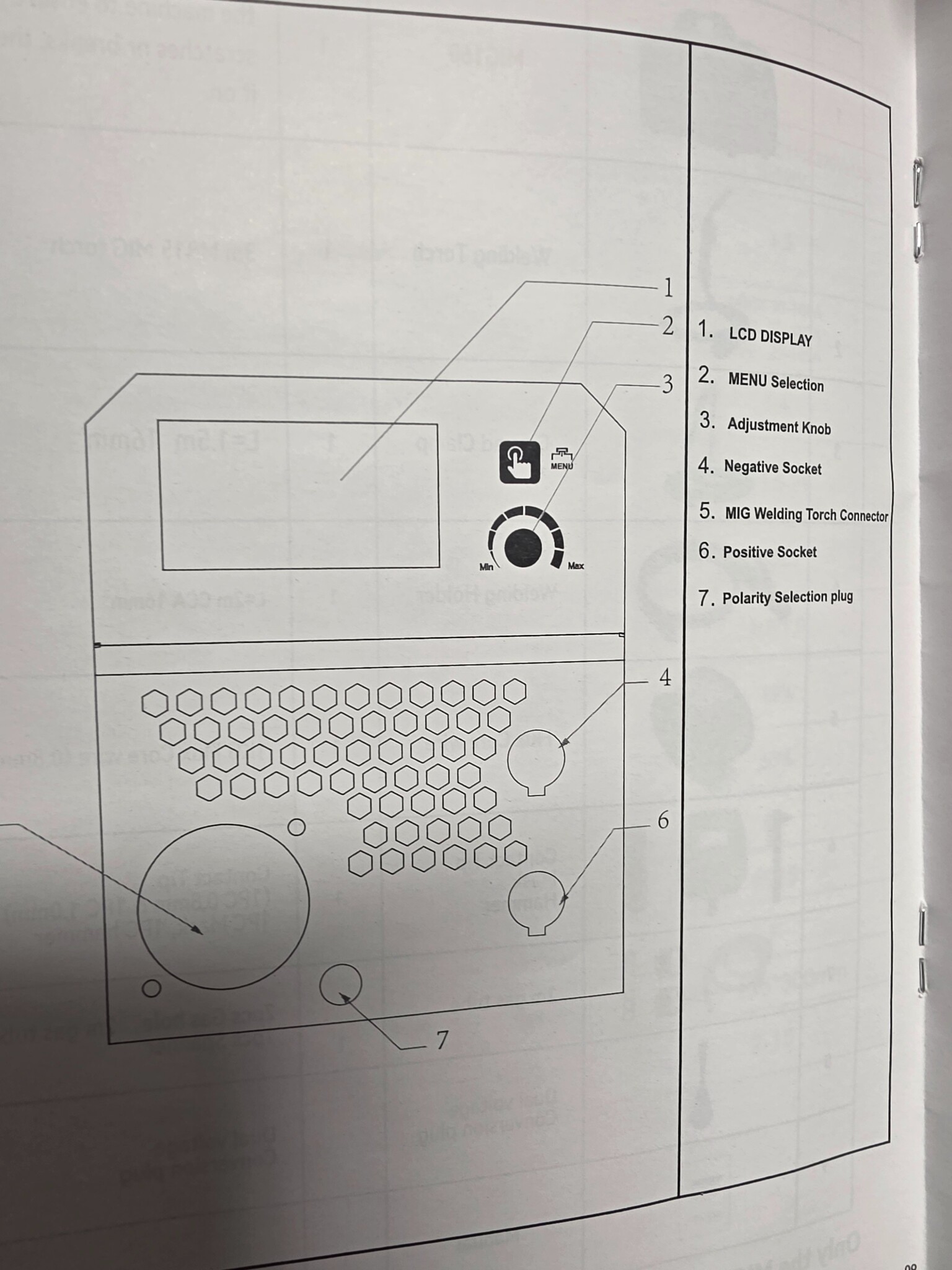

Hej! TS här. Nytt försök att få igång svetsen. Har vänt på polerna,alltså satt jordklämman på plus. Händer fortfarande inget med med MIG-handtaget annat än att tråden matas. Det finns en kabel märkt i manualen "polarity selection plug". Nämns inget om vad man ska göra med den? Ska den in på minus? Jag ser ingen logik! 😀
Blev ganska uppenbart för mig själv nör jag postade inlägget att kabeln är vad som försörjer MIG facklan med ström, så jag ska så klart sätta den på minus
Precis så…. Pig tail kallar vi det och den går från Euro connectorn. Sen är själva svetsloopen OKC + och OKC - på fronten. Svetsar du självskyddande gaslös tråd (FCAW) så skall pig tailen in i minus och returen (jordklämman) in på plus.K Karl Heinz skrev:
