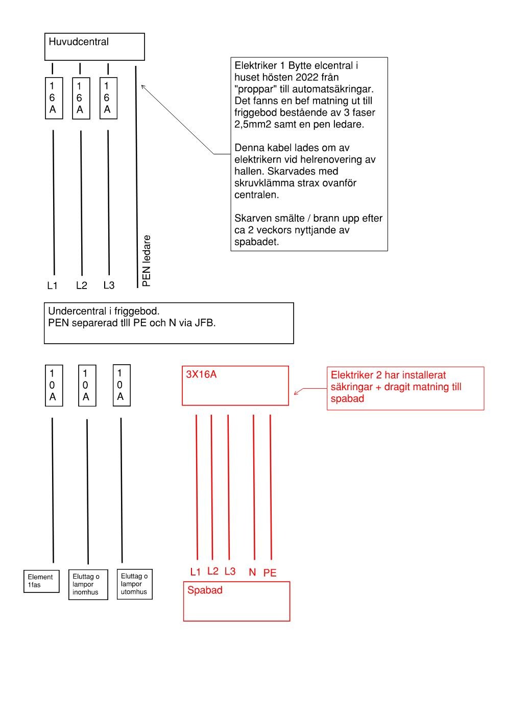

Under hösten 2022 totaltrenoverades vår hall i botten av vårt soutteränghus.
I samband med det tog vi in en elektriker (Ja, en riktigt behörig elektriker. betalade via faktura osv)
Elektriker ordnade en del med belysning, uttag osv men bytte också vår elcentral från en gammal med klassiska proppar till en ny med automatsäkringar osv.
Från denna central fanns en befintlig matarkabel upp till vår friggebod där en undercentral sitter.
Denna matarkabel innehåller 3st faser och en PEN ledare.
Upp i friggeboden är PEN ledaren delad till separata PE och N via jordfelsbrytare.
Det finns också ett par vanliga 10A automater för belysning, uttag etc.
För ca 2 veckor sedan tog vi hjälp av en annan elektriker för att installera vårt nyinköpta spabad. (ja. också han behörig osv).
Han installerade 3x16 ampere säkring i undercentralen och drog ut matning till spabadet.
Han påtalade att det inte var optimalt för "selektiviteten" men att enda nackdelen med det var att vi inte till 100% kan veta om säkringen går i huset eller undercentralen först. Vi såg det inte som ett problem utan i värsta fall får vi gå en bit extra för att slå på om det skulle vara något.

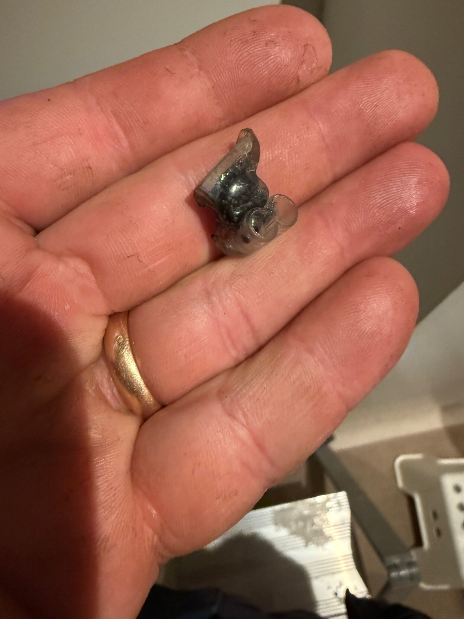

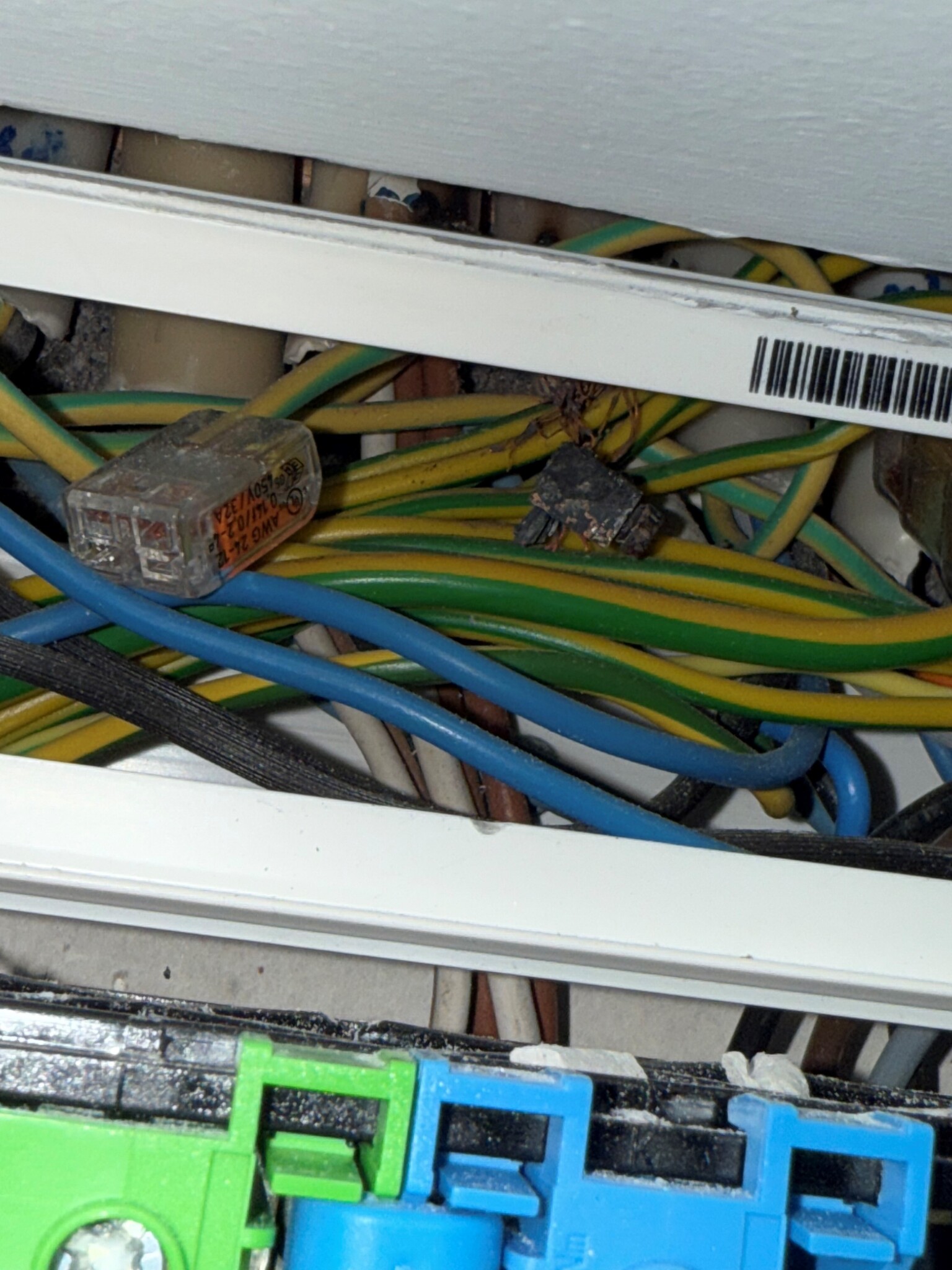

Efter en del mätningar hittade han en SÖNDERSMÄLT koppling i huvudbyggnaden strax ovanför centralen.
Ett avbrott på pen-ledaren mao.
Pga detta berättar han att när jag jackade i transformatorn i uttaget så har strömmen gått fel väg skyddsjorden har blivit strömförande efter undercentralen. Dessutom verkar det ha blivit 400V mellan någon av de andra faserna och nolla.
Jag ringde företaget som bytte centralen i huvudbyggnaden då tesen var att kopplingsklämman inte varit ordentligt åtdragen och därför sakta men säkert smält av den högre konstanta belastningen som blivit efter installation av spabadet.
De kom snabbt på plats och fixade till skarven.

Nu står jag i följande sits:
Elektriker 1 menar att elektriker 2 har gjort fel.
Elektriker 2 menar att elektriker 1 gjort fel.
Spabadets huvudenhet har "brunnit upp" (stendöd). Detsamma gäller ett par lampor, transformatorn till robotgräsklipparen, en inbyggnadsdimmer och en utelampa.
Dessutom vågar jag inte gissa på att kablaget i friggeboden som leder till uttag etc fortfarande mår bra efter överbelastningen.
HJÄLP! Vem anser ni bär huvudansvaret här?

PEN-ledarbrott är ett allvarligt fel. Där har man brustit i sina egenkontroller. Behörighet är för övrigt avskaffat sedan länge. Nu heter det auktorisation.

Elektriker 1 anser jag har gjort fel i utförandet av denna skarv. En skarv av PEN bör man känna på extra noga så att den sitter bra. Olyckor kan dock hända...
Elektriker 2 anser jag också har gjort ett grovt fel i att ansluta ett spabad till en TN-C-ledning på 2.5 mm², dessutom en gammal ledning i okänt skick. Spabadet drar säkert närmare 16 A från en eller två faser och då blir PEN högt belastad. Men man får titta på det och ev mäta. Uppenbarligen har det gått väldigt hög ström i PEN.
Det låter som att elektriker 2 har gjort den största missen att inte kontrollera vad det är för matning till spabadet och säkerställa att alla kopplingspunkter är korrekta innan man börjar belasta för mycket.
2.5mm2 är för lite i det här fallet så han borde ha rekommenderat att dra 2.5mm2 direkt till matande centralen eller bytt ut kabeln till friggeboden till en lämpligare.

Ja du har en poäng där. En stor osäkerhet ligger i den befintliga kabeln. Den är minst 30 år gammal. Då visste de nog inte att ett spabad var på ingång. En PEN-ledare ska idag minst ha arean 10 mm². Att belasta en PEN-ledare med arean 2.5 mm² i en gammal kabel, troligen EKKJ, är inte sunt. Jag vet inte vilka bedömningar de gjorde. 10 eller 16 A spelar nog inte så stor roll.N Najjklas skrev:
Men nu lyckades de klanta sig vid anslutningen av den. Det borde inte hända. De får de ta på sig.
Men att ansluta ett spabad till denna ledning ser jag som dåraktigt. Ledningen är inte gjord för dagens utrustning. Det var skillnad förr då alla tyngre förbrukare var trefasiga. Infra och annat belastar också, men där kan man se till att fördela lasten liten mellan faserna, och de är inte lika långvariga. Spabad är i allmänhet inte gjorda för Sverige, utan de brukar ha en tung en- eller tvåfaslast. Jag skulle aldrig ansluta ett spabad till en sådan ledning utan att verkligen veta att det belastar faserna jämnt.
