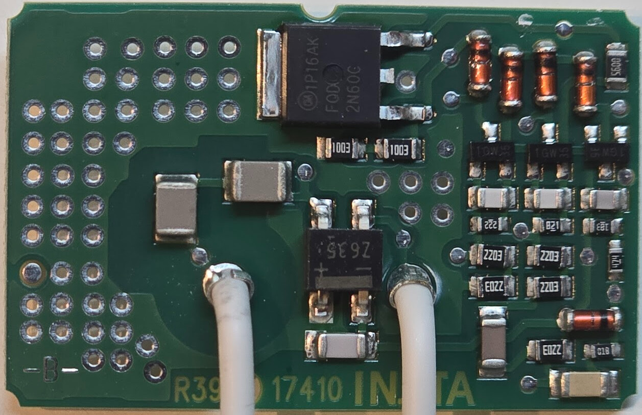

Testet var inte till för att identifiera störkällan, men om det fungerar löser det problemet att ha en vanlig glödlampa bland övriga LED:ar. Jag hade så i en plafond under flera år. Och som jag skrev kan man då kringgå problemet mer permanent med att koppla in en lastkompenserningsmodul.

Jag misstänker att det som kallas ”lastkompenseringsmodul” är ett motstånd på 2 W
Jonas Persson Jonas Persson skrev:
Precis, en glödlampa i det infraröda spektrat.

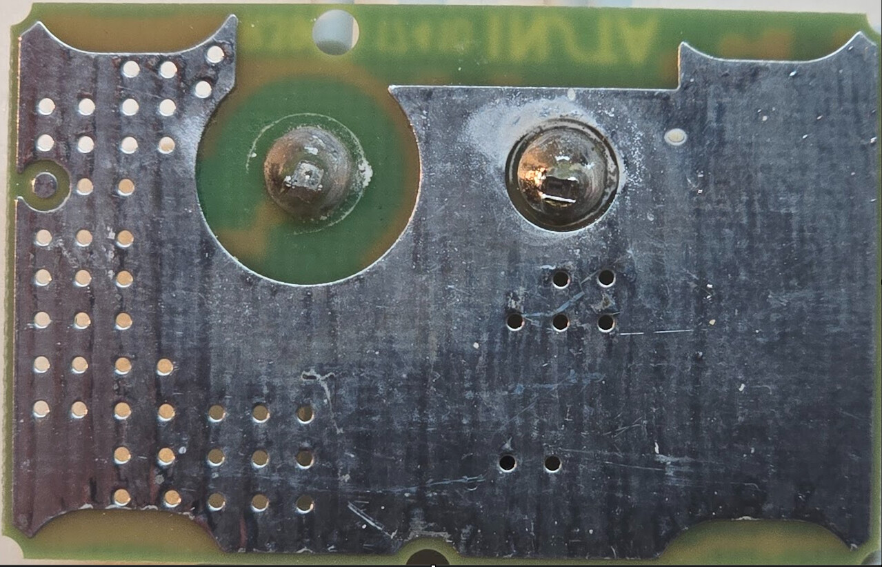

Jag får rätta mig själv, lastkompenseringsmodulen från Schneider Electric är inget motstånd. Så här ser det ut om man plockar bort kapslingen.
Dubbelsidigt mönsterkort för lastkompenseringsmodul från Schneider Electric, med synliga komponenter och lödningar.
Dubbelsidigt kretskort från Schneider Electric med exponerad jordplan och komponenter för lastkompensering av LED-dimmer.
Mönsterkortet är dubbelsidigt, men baksidan är bara ett stort jordplan/kylfläns. Vet inte vad konstruktionen tillför jämfört med ett motstånd, då båda blir varma. Men den kan lasta dimmern med upp till 2W och på så sätt hjälpa dimmern att fungera.
Jag har två 1,2 W LED Hide-a-lite Spottar som inte går att släcka eller dimra riktigt lågt utan att de flimrar. Med denna monterad fungerar det.
