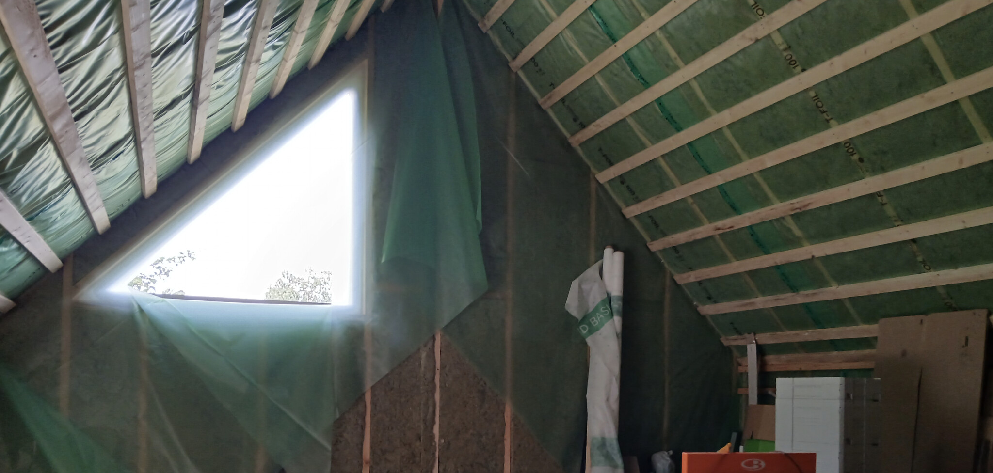

Jag ska planera takbelysningen i min blivande snickeribod med ateljékänsla. Belysning är en fullständig djungel, och jag behöver hjälp att välja en konkret lösning.
Rummet är 4,80 meter brett och 5 meter långt. Det är öppet till nock, med knappt 2 meter högt väggliv (pga dryg detaljplan) och 45 graders taklutning.
Taket är isolerat med 220 mm isolering, plastat och glesat med 28 × 70 mm gles på c/c 300. Det ska kläs med gips och målas vitt för att skapa en ljus och luftig ateljékänsla.
Rummet ska främst användas till snickeri (har rikt/plan, bordssåg, bandsåg, för många Festool-lådor för att vara ärlig mot min fru vad de kostar samt ett antal Lie-Nielsen), men blir i praktiken en allmän göra-vad-som-helst-verkstad. Metallbearbetning och svetsning sker i ett separat smutsrum som är en egen brandcell. Men kan tänka mig att jag även kommer vilja ha 3d-printer, laserskärare, lödstation osv.
Verkstaden ska kunna användas dygnet runt. Takbelysningen ska därför stå för den absoluta merparten av arbetsljuset, fönstren spelar ingen egentlig roll. Jag räknar med viss kompletterande punktbelysning över arbetsbänkar.
Jag vill inte ha utanpåliggande armaturer på de sneda, gipsade takytorna. De två alternativ jag främst tittar på är därför:
– infällda spotlights
– ett par, tre (eller fler?) LED-lister i infällda aluminiumprofiler med diffunderande lock
Belysningen ska ge ett starkt och jämnt arbetsljus, ha bra färgåtergivning och gå att dimra ned till ett behagligare allmänljus eller ännu lägre. Jag har KNX och kan även använda DALI via KNX om det behövs. Det känns synd att inte ha det styrbart via KNX. Jag är inte rädd för en pillig installation, slutresultatet är mycket viktigare. Jag har ett par Carlo Gavazzi 24V, 10A som jag kan använda som drivdon speciellt om man går på led-list-spåret.

- Vilket av alternativen tycker ni passar bäst här: spottar eller LED-lister i profiler längs med hela taket?
- Finns det specifika armaturer eller LED-lister som ni rekommenderar?
- Hur många spottar, alternativt hur många meter LED-list, behövs för att få ett ordentligt arbetsljus i hela rummet?

Jag har gjort en installation med en varmvit och en kallvit ledlist bredvid varandra med separat dimning, men tycker inte det var värt besväret då jag i princip aldrig ändrade färgtemperatur.
Bättre att välja en färgtemperatur enligt mig.
Tänk på att det produceras mycket värme så din konstruktion kan hantera det och välj bra transformator.
Fundera också på vad som blir enklast att byta om en eller flera dioder går sönder.
Starka led-lister finns, t.ex: https://ljusfabriken.eu/collections...ed-valonauha-5m-2300lm-m-cri-90-120led-m-ip20
Jag har ingen erfarenhet av ovan led-list och inte heller installation med 45 graders vinkel.

Teoretiskt bör rummet ha 500 lux, vilket motsvarar minst 12 000 lumen som faktiskt når arbetsplanet. I praktiken lär det behövas minst det dubbla i installerat ljusflöde för att det ska bli riktigt bra. Och riktigt bra måste det bli. Jag utgår här från nivåerna för maskinarbete i SS-EN 12464-1. Det är antagligen överdrivet, men man blir ju inte yngre heller...

1. Indirekt belysning (uppljus) där du använder taket som reflektor. Då studsar det ned och man fåt ett jämnt ljus. Det blir dock lätt lite dovt. Så därför kompletterar man med punktbelysning. Punkt 2
Ledlist är ganska svårt att få ut bra luminans från så de kan i stället vara komplement. Exv där taket börjar.
2. Punktbelysning. Något nedpendlat glob eller nedljus.
3. accent, en liten spot med smal ljusbild för att skapa en liten ljusö på exv ett alster gärna något som glittrar
Med tanke på miljön och att det kanske blir dammigt så behöver du tänka på att det är dammskyddat och har ytor som inte samlar damm.
Sätt in två separata ljuskretsar, tänd en för att se och två för att arbeta. De kan vara identiska bara att du får dubbelt så mycket ljus när båda är tända.
I övrigt så rejäla armaturer över bänkar och några lampor med förstoringsglas som går att flytta.
Hade nog försökt tänka modulärt och skippa det infällda (även om det är snyggare) då du har så brant lutande tak - blir konstiga ljusbilder och dålig luminans med armaturerna i vinkel.
Släng upp fem längsgående (en i nock och två på var sida) sjupoliga armaturskenor - då kan du ha ett DALI par och tre faser att leka med - tex en fast fas för DALI belysning och två styrda faser.
Kör sedan med någon snygg industriarmatur du pendlar ned lite snyggt så får du lite modern industrikänsla som alla ”hippa innerstadskontor” söker 😉
