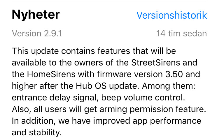

Nu kommer lite trevliga nyheter på uppdateringsfronten.
  • Skärmdump av uppdateringsanteckningar för en app med version 2.9.1 och nya funktioner beskrivna.

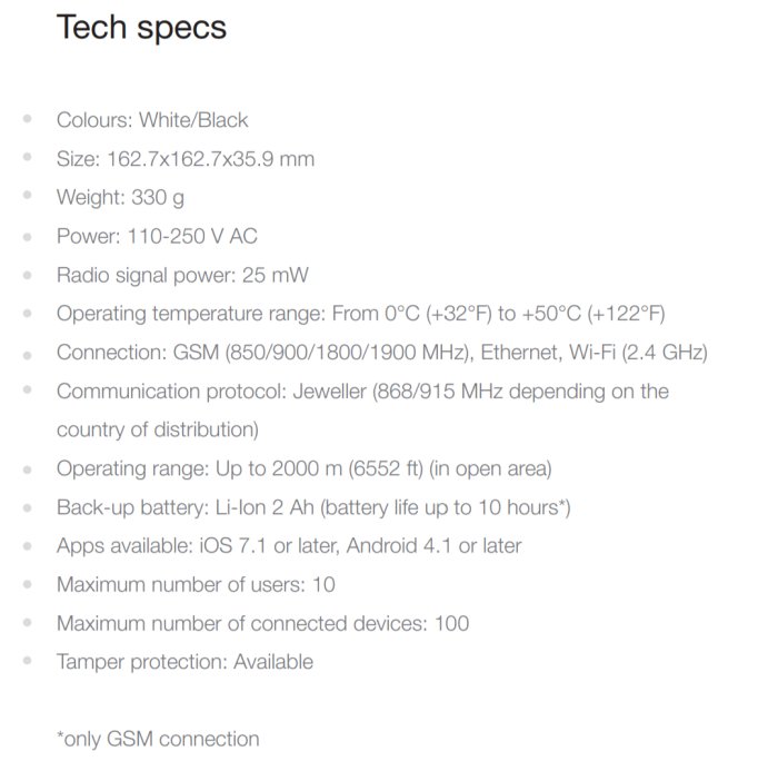

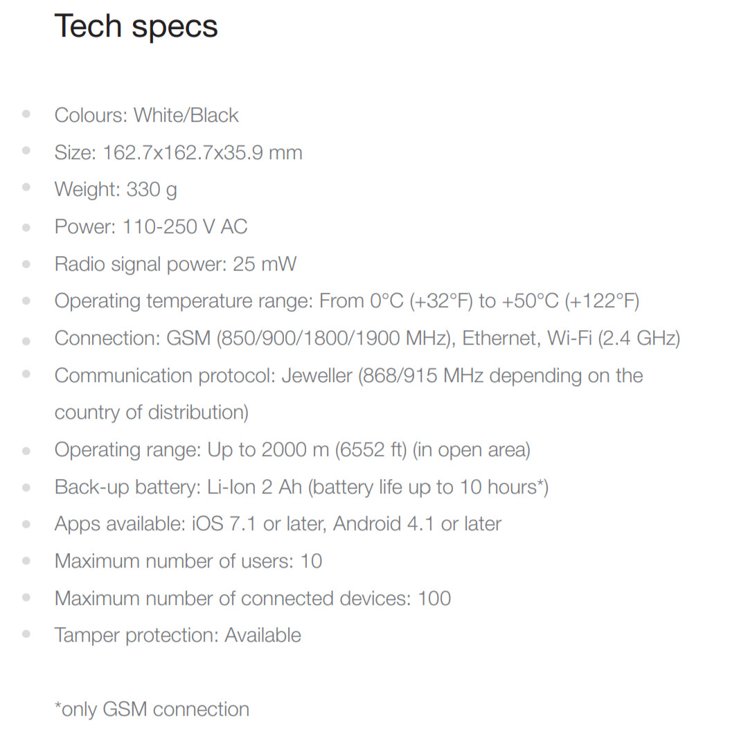

Det är väl ingen som riktigt vet vad Hub Plus har för nya funktioner. Wifi är en av sakerna. Men det är ingen som kan säga säkert att det är inget mer, kanske viktigare, som också finns med i den nya. :)
Enligt spec på Ajax Hub Plus så är det bara wifi som tillkommit (fast själva produkten har vi inte sett ännu så vem vet)
Tekniska specifikationer för en Ajax Hub Plus inkluderar färger, storlek, vikt och uppkopplingsmöjligheter såsom GSM och Wi-Fi.
