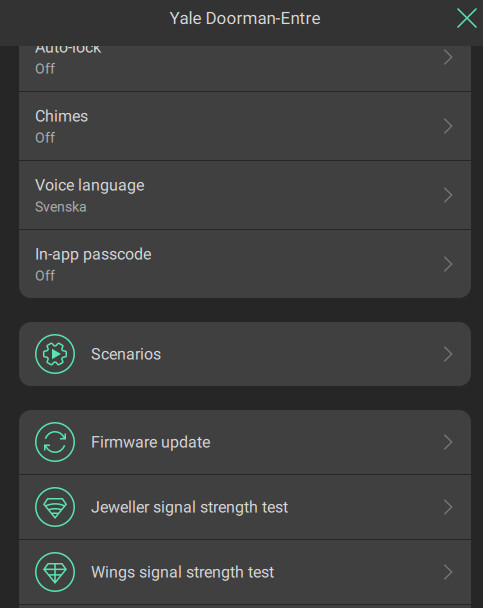

Larmar det inte av när man låser upp med koden på Yale-låset? Det kan inte vara möjligt? Det funkar ju när man ansluter Yale appen till Ajax appen, alltså utan Lockbridge. Enda problemet är att när det är något som gör att denna kopplingen blir fördröjd eller inte funkar alls över nätet så går larmet när man öppnar dörren. Detta är förvisso väldigt ovanligt, men det är de missödena jag vill eliminera med Lockbridge.
Jag får det inte att fungera på annat sätt än genom ajax app eller ajax spacekontroll och för mig är det ett steg åt rätt håll eftersom jag haft två appar tidigare.
Vispen74
Det låter som att du inte skapat scenario i Lockbridgen för att larma av.
Hittar ingenstans att skapa detta scenario!
Har du inte scenarios under inställningar för Lockbridgen?
Har testat nu och får det att fungera genom att låsa med låsets knappsats och låsa upp med knappsats och keytag men ej genom att låsa (bortasäkert läge) med keytag.
Jag tror du måste knappa koden på låset för att kunna larma på. Men bra att du fick till det andra 👍
