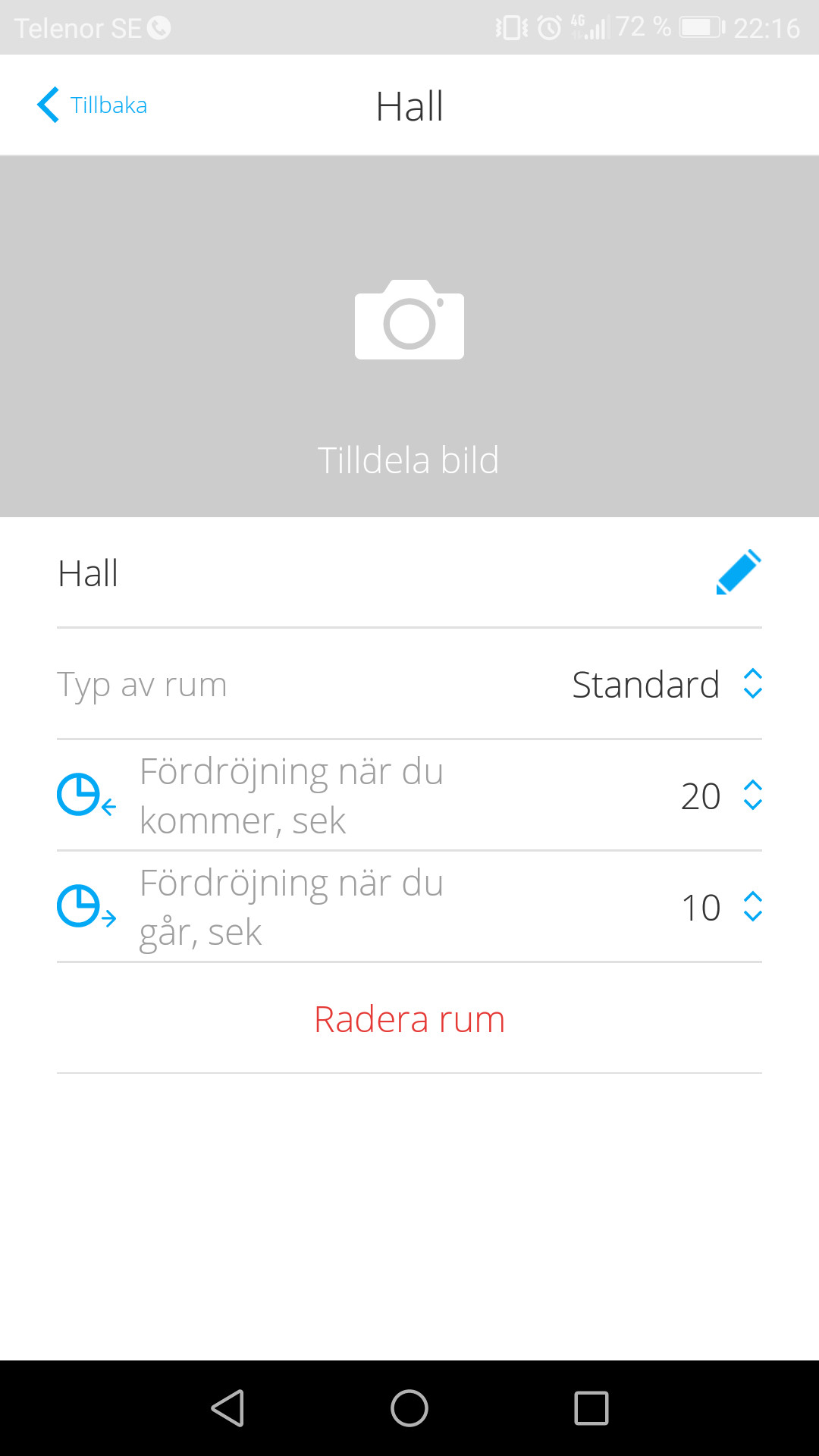

Var ställer man in entrance delay på sirenerna?
Det ställer man in i rumsinställningarna

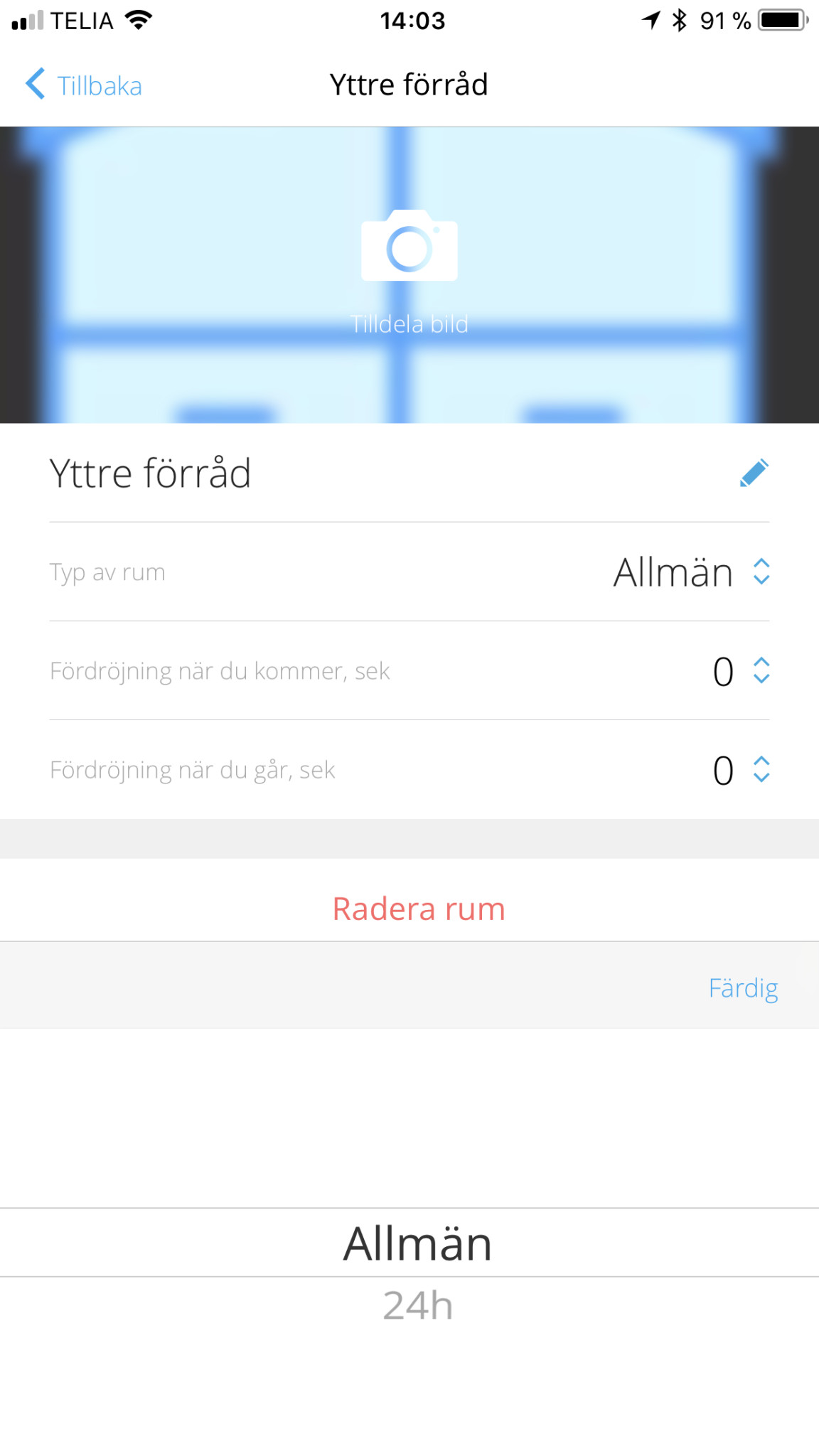

Har hittat detta larm som är tänkt att ersätta mitt gamla teletec wisdom som har gjort sitt.
Frågan är om ajax systemet klarar av 2 områden tex huset området 1 och fristående garage område 2 . Så att garaget alltid är larmat och man kan larma av huset eller har skalskyddet aktiverat. Någon som kan svara på det?!.

Japp. Går att ha 24h larm på specifik yta/rum/byggnad.
