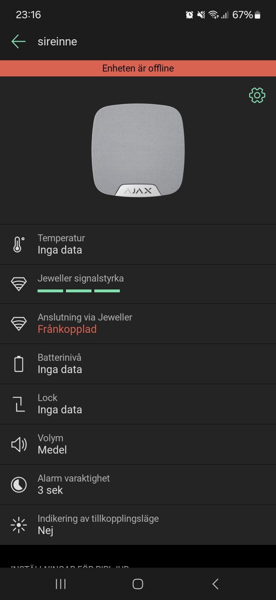

Något galet har hänt med vår innesiren. Den tappar "jeweller" och sen kommer det aldrig tillbaka. Har prövat starta om den, ta bort och lägga till igen men efter någon minut försvinner det igen. Den ligger bredvid hubben ska tilläggas. Vår utomhussiren fungerar problemfritt.
Någon varit med om samma problem?
Jag fick min utbytt på garanti för den åt batterier. Du har ingen batteristatus. Prova att byta batterier först av allt.
Jag bytte batterier i september men jag provar igen. I värsta fall får jag beställa en ny siren, som tur är har jag en utomhussiren också.
Kan meddela att det hjälpte, två nya batterier och nu fungerar sirenen felfritt :) Tack för tipset @ClasseClas

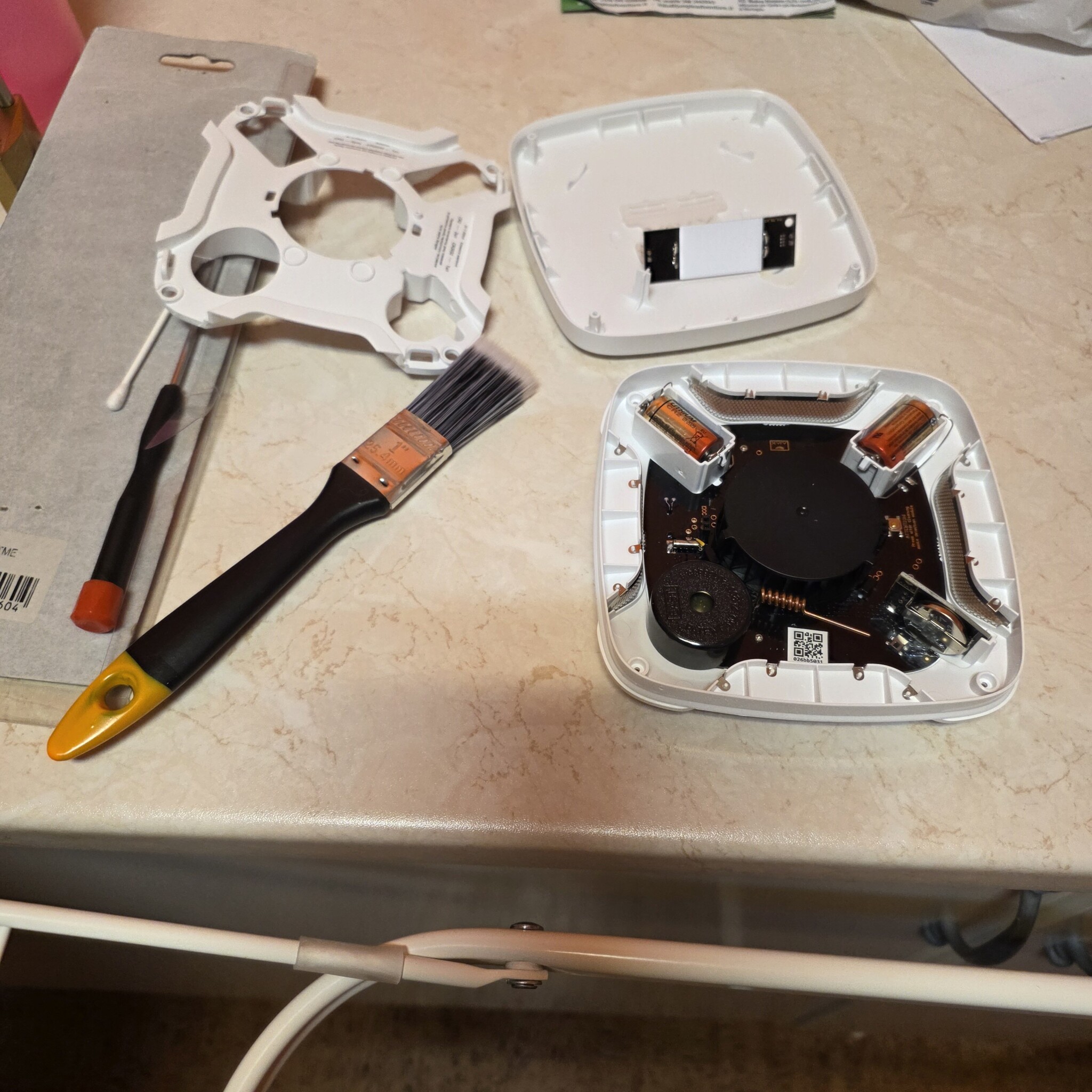

Har en Fireprotect som säger att jag behöver göra rent rökdetektorn från damm men jag lyckas inte få den att sluta tycka det trots diskning, sköljning, borstning mm. Vid tidigare tillfällen har det gått bra. Någon som har några tips jag kan prova? Blir i så fall väldigt tacksam för just nu gör den ingen nytta.
  • Öppnad rökdetektor med hölje och elektronik synliga, omgiven av rengöringsverktyg som pensel och skruvmejsel på bord.
Har du resettat den efteråt?
JustDoIt
Stort tack för tipset! Jag hade helt missat att det krävdes för min version i instruktionen - tittade bara på videor och där var det ingen som resettade utan de bara startade den. Har inget minne av att jag resettat vid tidigare rengöringar heller, men nu ska jag i alla fall försöka minnas till nästa gång. 🤔
