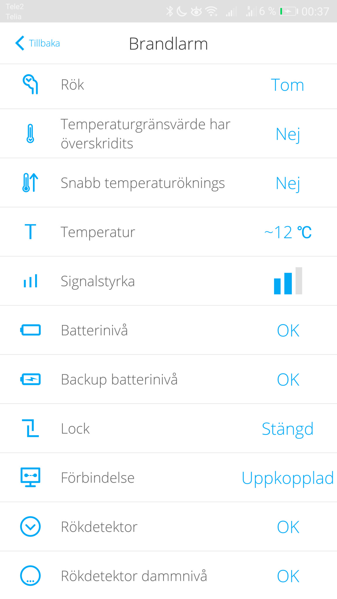

Den löser ut på rök sensorn. Så gissar på kondens i rök kammaren.Erik Hellgren skrev:
Beror på vad som löser ut, Ajax rökdetektor har tre olika faktorer den löser ut på,
1. Väldigt snabb ökning av temperaturen
2. Temperatur överstiger ett satt tröskelvärde
3. Optisk sensor, enkelt förklarat ljusstrålar i en spegelkammare som när de bryts av rök (som det är tänkt) utlöser larm. Dessa kan dock lösa ut av annat också så som damm/smuts och även då kondens.
Därför det är viktigt att man tex täcker för eller flyttar dom vid renoveringsarbeten som dammar eller vid målning då man lätt får extremt hög luftfuktighet i ett rum.
Blir så klart besvärligt då de sitter i Italien.
Hur länge har de suttit uppe innan de började strula?
Har du möjlighet att ta en skärmbild på rökdetektorns status?
Har suttit uppe sedan september månad, min pappa är där nu så jag vad honom mäta fukten när det gick nu ikväll, den låg på 70%.
Hittade en inställning under service på hub där det står ignorera första alarmet på brandlarm, provar den nu och ser om det blir bättre, har 4 st brandlarm på vårt sommarställe det och det är gästhuset bara som larmar.
Har bifogat status från brandlarmet, förövrigt bra städat där och ingen nymålning, men fukt som sakt.
