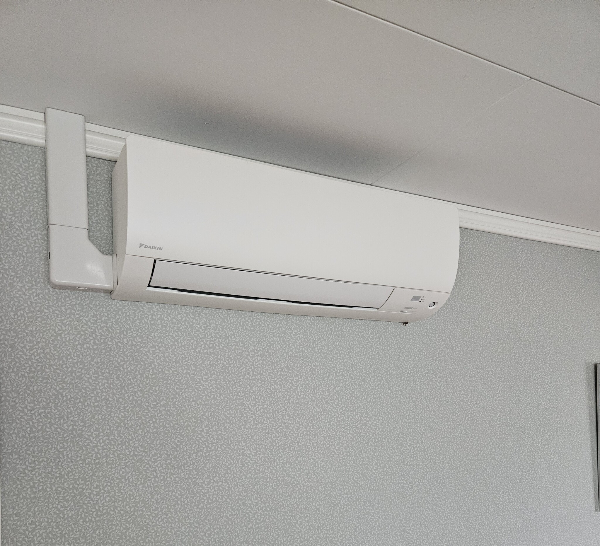

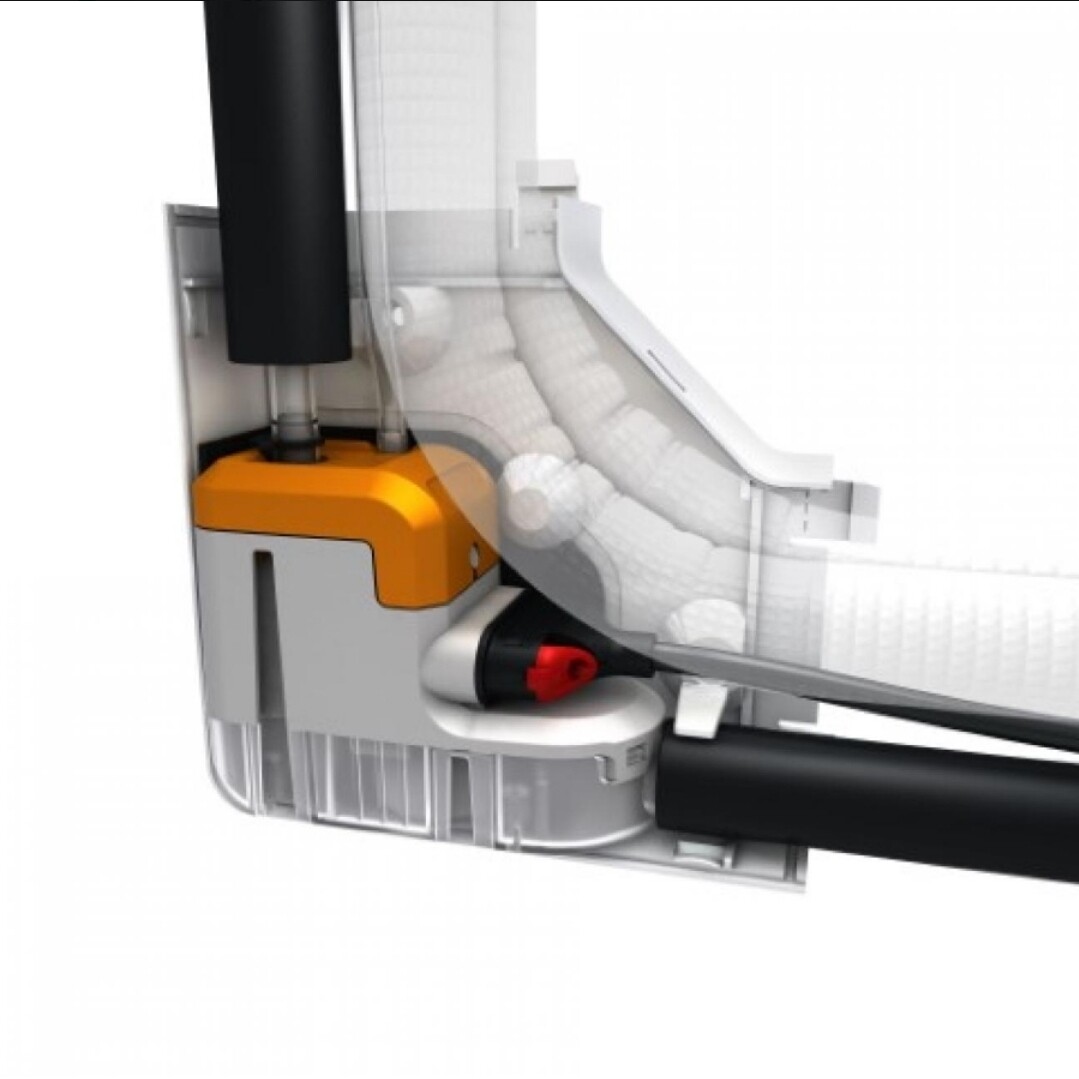

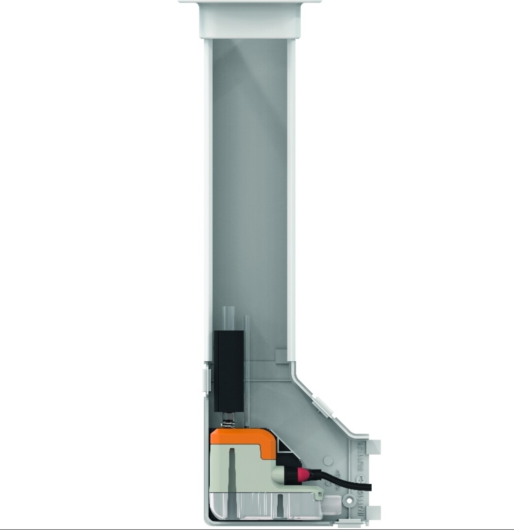

Jag har en liknande lösning fast med en integrerad reservoar och pump. Det är som en liten akvariepump. Det sitter en magnetförsedd flottör i reservoaren som triggar en Hallsensor så pumpen går igång eller av. Den sitter i kanalen upp till vinden.Per Eskilsson skrev:
Jag tror att man använder en kondensvattenpump. Förra året hade vi problem med vår AC som sitter i taket på kontoret. Vatten började droppa ner på golvet. Kommer inte ihåg om det då var kondensvattenpumpen som hade gått sönder eller om det var slangen som inte höll tätt. Tog dessa bilder mest för att jag ville se hur det såg ut.
Obs! Är inte säker på att det jag ringat in verkligen är en kondensvattenpump. Någon annan som vet bättre får berätta.
