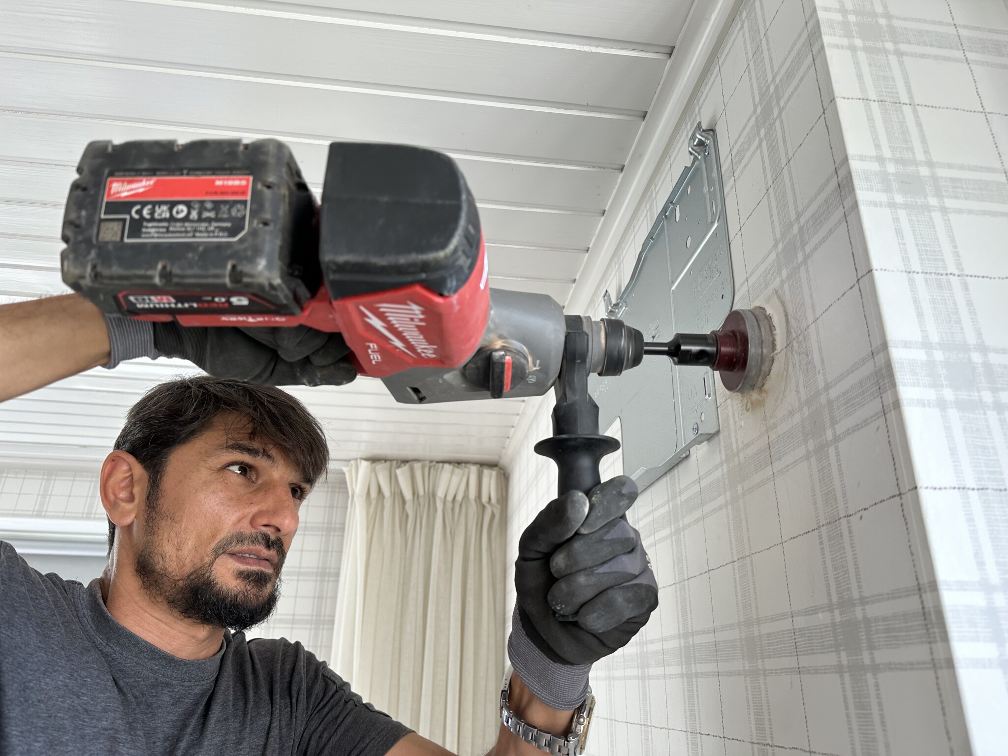

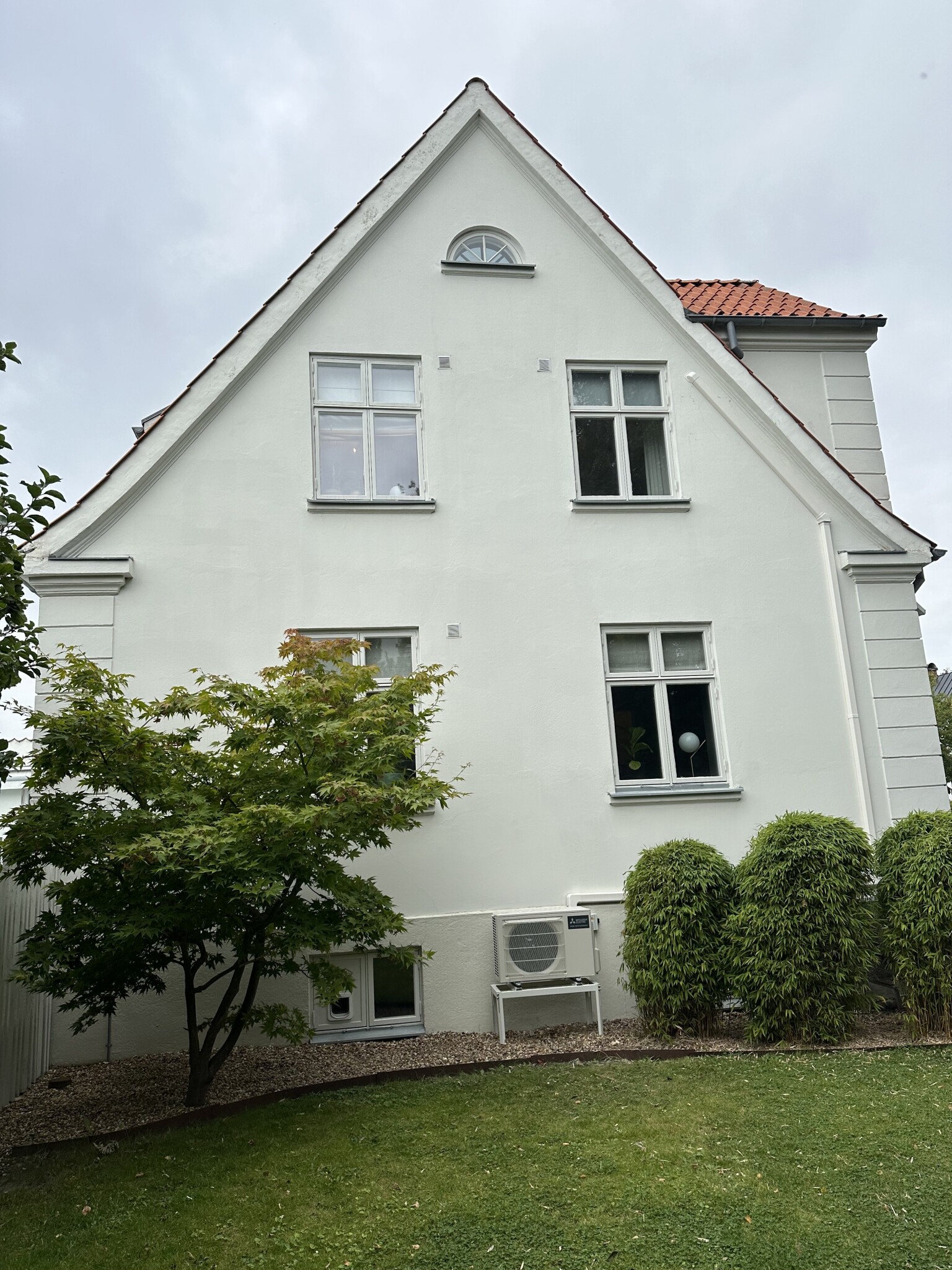

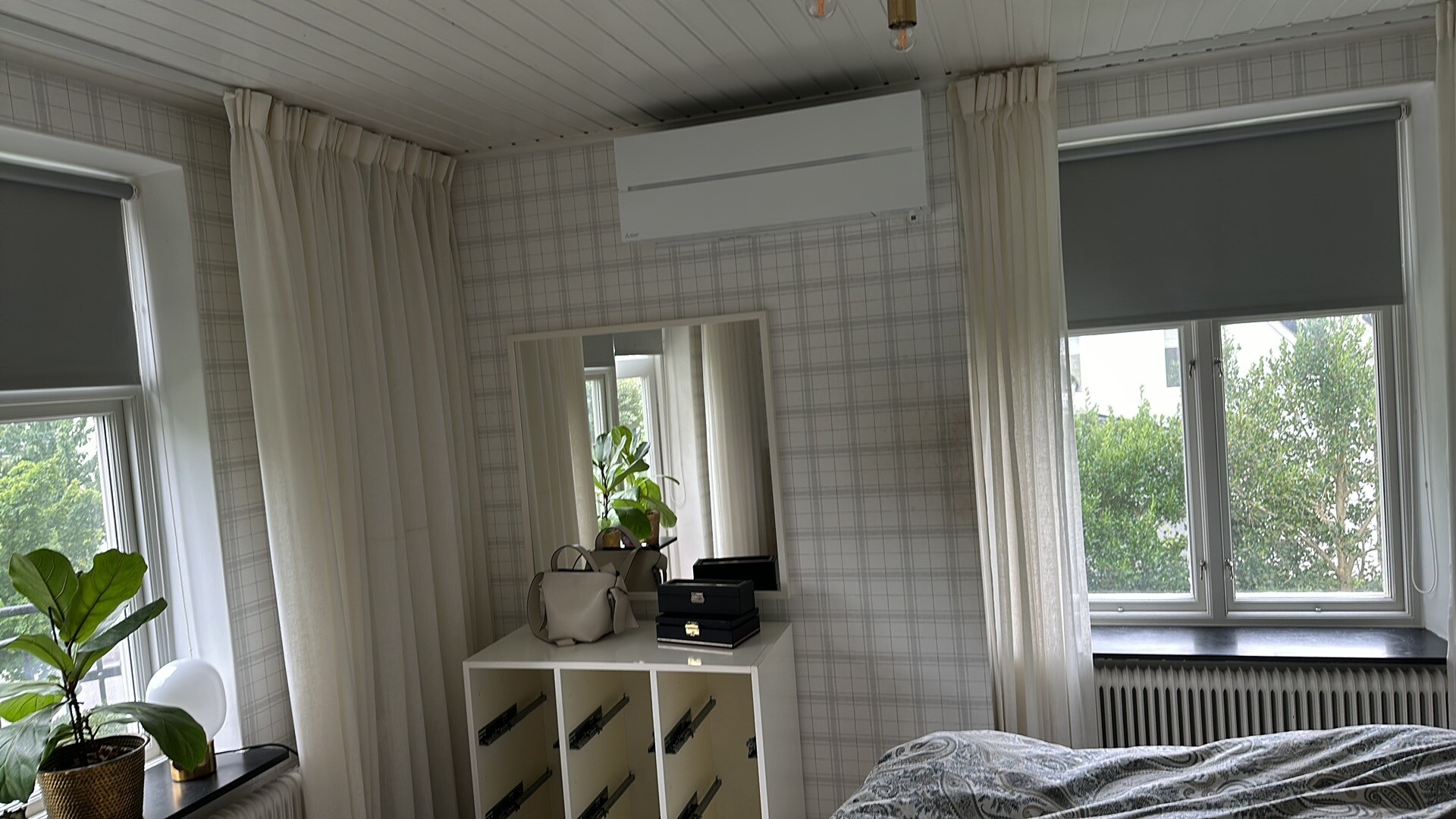

Vi installerade två llvp i augusti förra året, en i sovrummet på övervåningen och en annan på Marléns kontor.
Vi hade pratat om det under ganska lång tid men kom aldrig till skott. Vi tyckte de är ganska fula och vi visste inte riktigt vart vi skulle placera dem. Syftet var primärt att kyla ner.
Så här ser installationen ut i sovrummet.
Man borrar ett hål i väggen med en borrmaskin för att installera en luftkonditionering i sovrummet.
Väggmonterad luftvärmepump ovanför byrå i sovrum med två fönster och vita gardiner.
Fasaden på ett vitt hus med brunt tak, fönster och grönska. En luftvärmepump installerad vid marknivå.

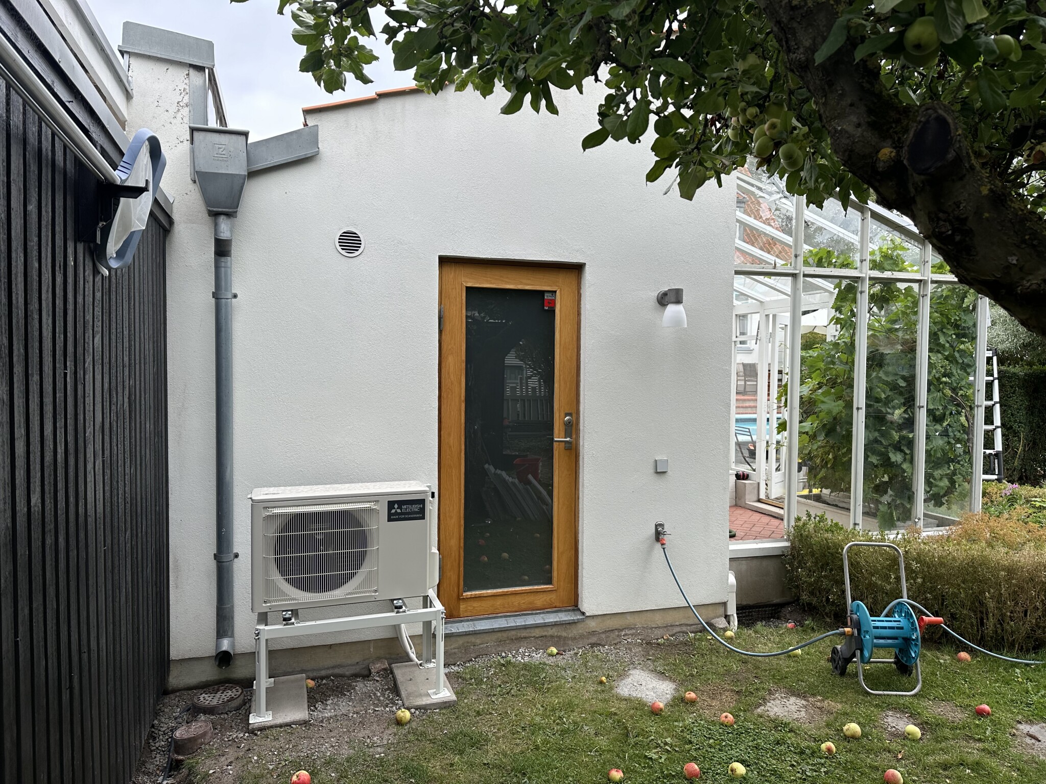

Utomhusdel av en japansk Mitsubishi luft-luftvärmepump installerad på en vit fasad vid sidan av en dörr, med en trädgårdsslang bredvid.
Det blev 2 st japanska Mitsubishi värmepumpar som tillverkats i Thailand. Inte minsta modellen men inte heller den största. Nu efteråt tror jag att vi hade klarat oss med mindre modeller.
På utsidan låter de nästan ingenting. I varje fall inte när man bara kör med kyla.
Den i sovrummet brukar vi sätta på ett tag på kvällen för att kyla ner och stänger av den när vi går och lägger oss.

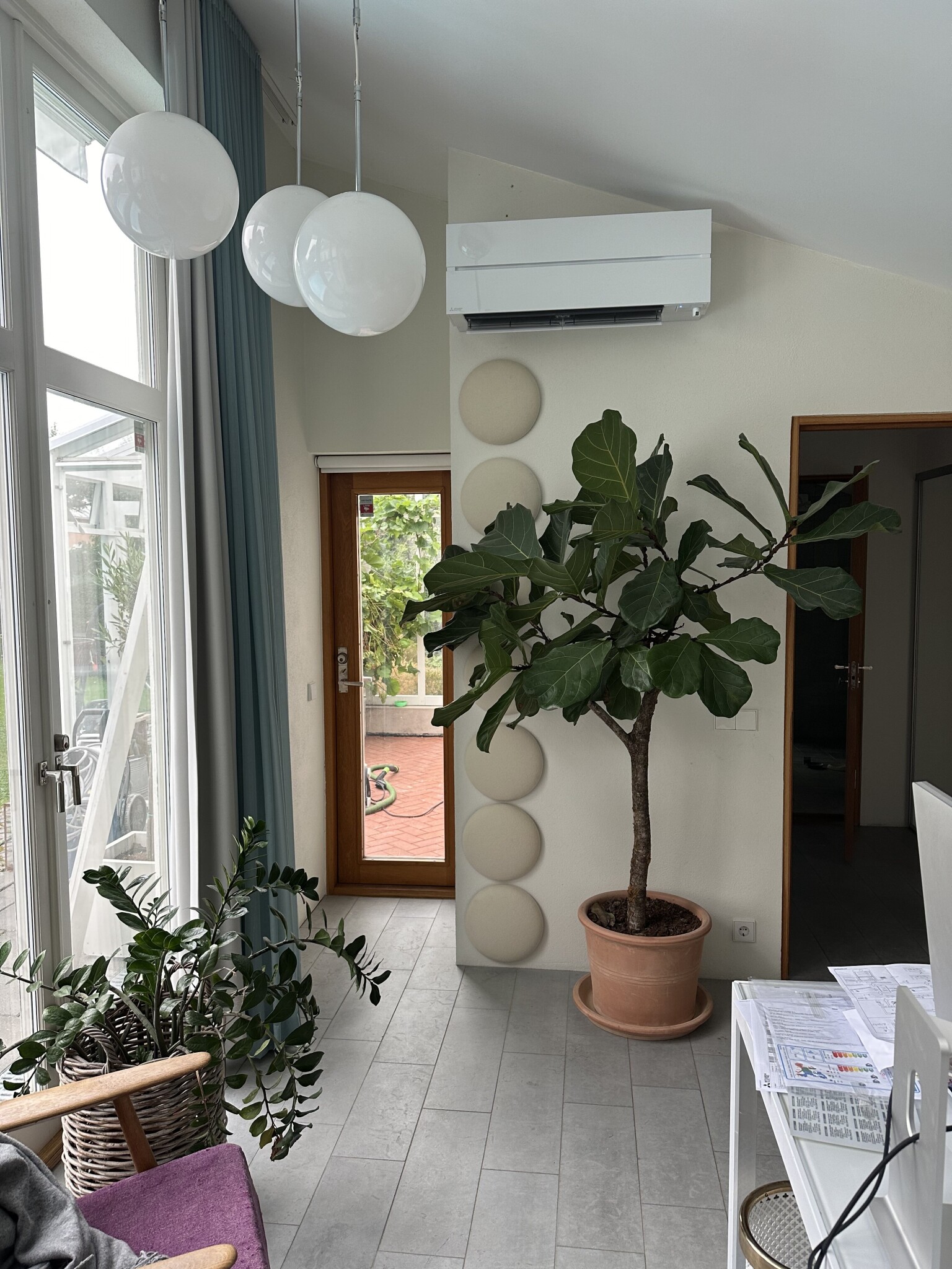

Håller på att få AC installerat i vardagsrum nere i detta nu. Blev en Mitsubishi Hero LN35. Tycker inte de är så fasligt fula, mycket snyggare än de traditionella innedelarna, men inte riktigt lika läcker som Daikins Emura kanske. Mitsubishi kändes dock som det tryggare valet sett till driftsäkerhet och service efter att ha gjort en hel del research.
Hade önskat att jag utforskat multisplit som alternativ lite mer då jag gärna hade haft AC i sovrummet rakt ovanför också, men för sent nu. Ska installera AC i vardagsrum på övervåning och då kanske det kan bli ett alternativ. Man vill ju gärna hålla nere antalet pumpar på utsidan.

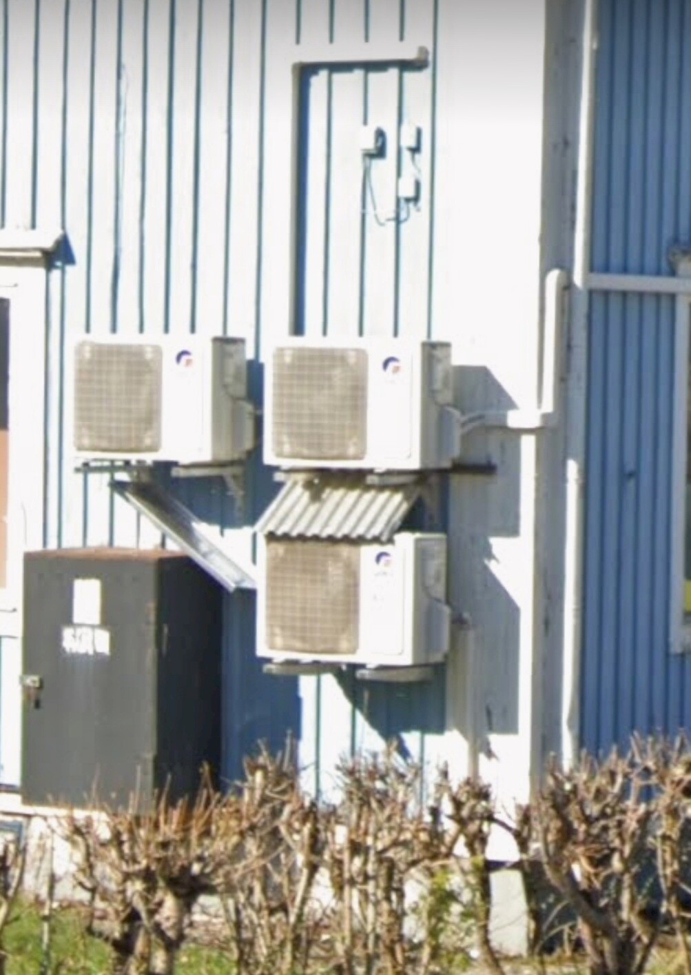

Å andra sidan så skulle jag behövt 4 utedelar till mina 4 innedelar. Då hade det sett lagom kul ut. Bild från Sverige. Gasolskåp under ena utedelen.
