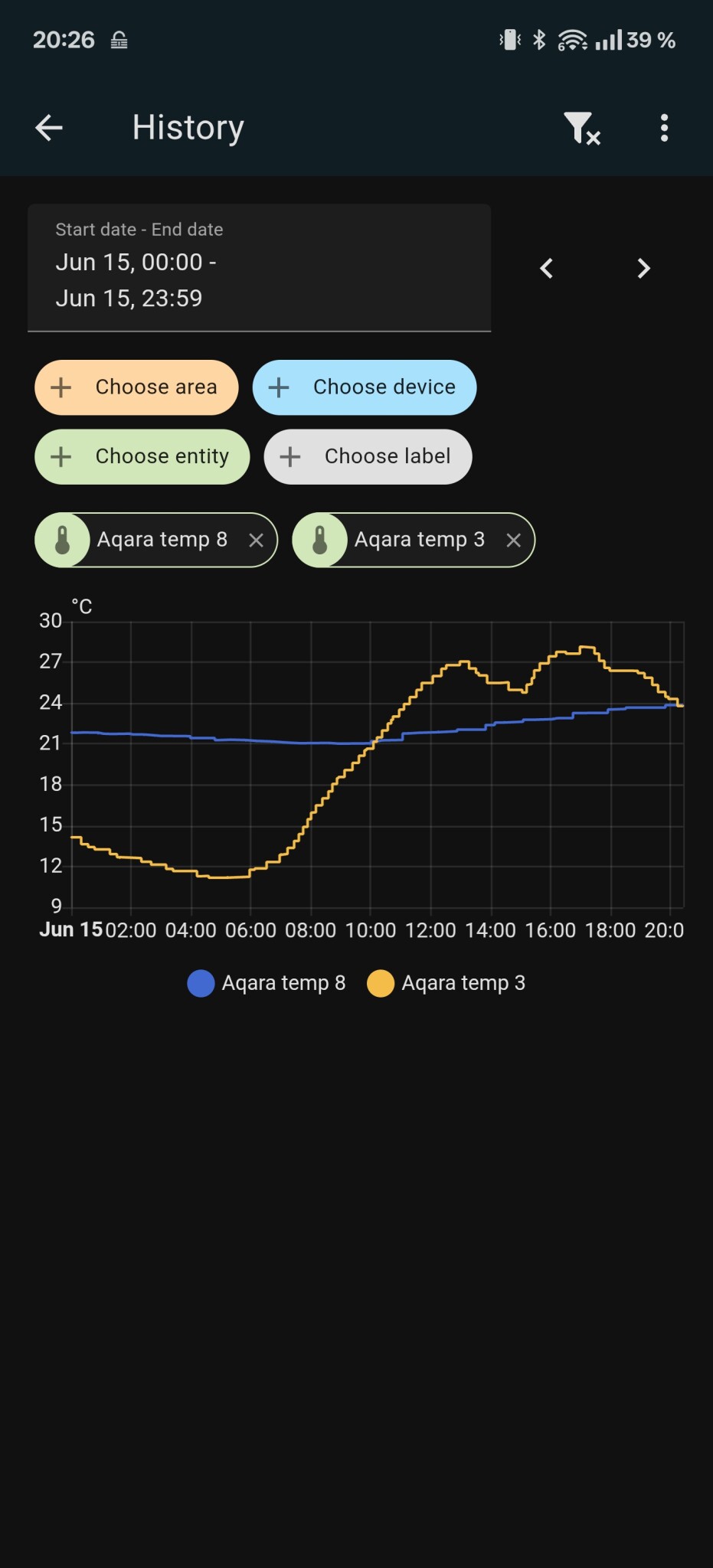

Låter jobbigt! Såhär såg det ut utomhus respektive inomhus för oss. Just nu 24 inne och 23.8 ute så nu öppnar vi upp. Maxde dock vid 28 grader, men då var vi vid sjön och plaskade.
  • Temperaturdiagram för 15 juni, med inomhus och utomhus temperaturer. Inomhus 24°C och utomhus 23,8°C, max 28°C utomhus.
ClasseClas

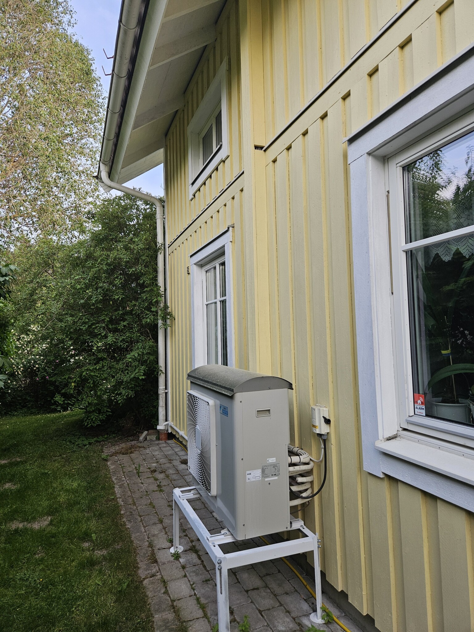

Är det någon här som har installerat AC i alla sina sovrum? Har ni då en enskild pump för varje innedel eller kör ni split eller hur har ni löst det? Hur tyckte ni att det blev med alla dragningar på fasad osv? Tycker personligen det kan förfula huset något oerhört.
Vi installerade AC (LLVP, funkar även med värme) 2016 till 3 sovrum och 1 allrum på övervåningen. Multisplit med 1 utedel och 4 innedelar med appstyrning och hela skiten. Plastkanalerna bytte jag ut mot fasadpanel så det ser ok ut på baksidan vid utedelen. Pris ca 100k. Vi kör ca 18 grader i sovrummet under varmsäsongen. Hunden trivs och vi också.
Utedel av en AC-enhet vid en gul husfasad med brädpanel och vitmålade fönster, omgiven av grönska.
ulfben och 7 till
Vi installerade två luft/luftvärmepumpar (två utedelar, två innerdelar) i augusti, en till vårt sovrum, en till Marlens kontor. Jag ångrar nu efteråt att vi inte valde en multisplitmodell så att vi kunde ha två innerdelar på övervåningen, men det var bökigt att få till och därför blev det som det blev. I vårt sovrum hade vi 19 inatt, i grabbens rum så var det desto varmare.
Det kan vara trickigt att få till dragningen av AC i efterhand. I mitt fall så har vi inga innerdelar mot någon yttervägg för det fanns ingen plats pga fönster etc. All dragning för el, kondensvatten och kylrör går via kallvinden ovanför. Enda sättet att få till det.
Ser skitbra ut! Kan man anta då att alla dragningar till innedelarna är på insidan? Blev du lika nöjd med det?
Ja, dragning till innerdelarna via kallvinden. El, kylrör och kondensvattenslangar.
Hur funkar det med kondensvattnet, det kan väl inte rinna uppåt till vinden? 🤔
