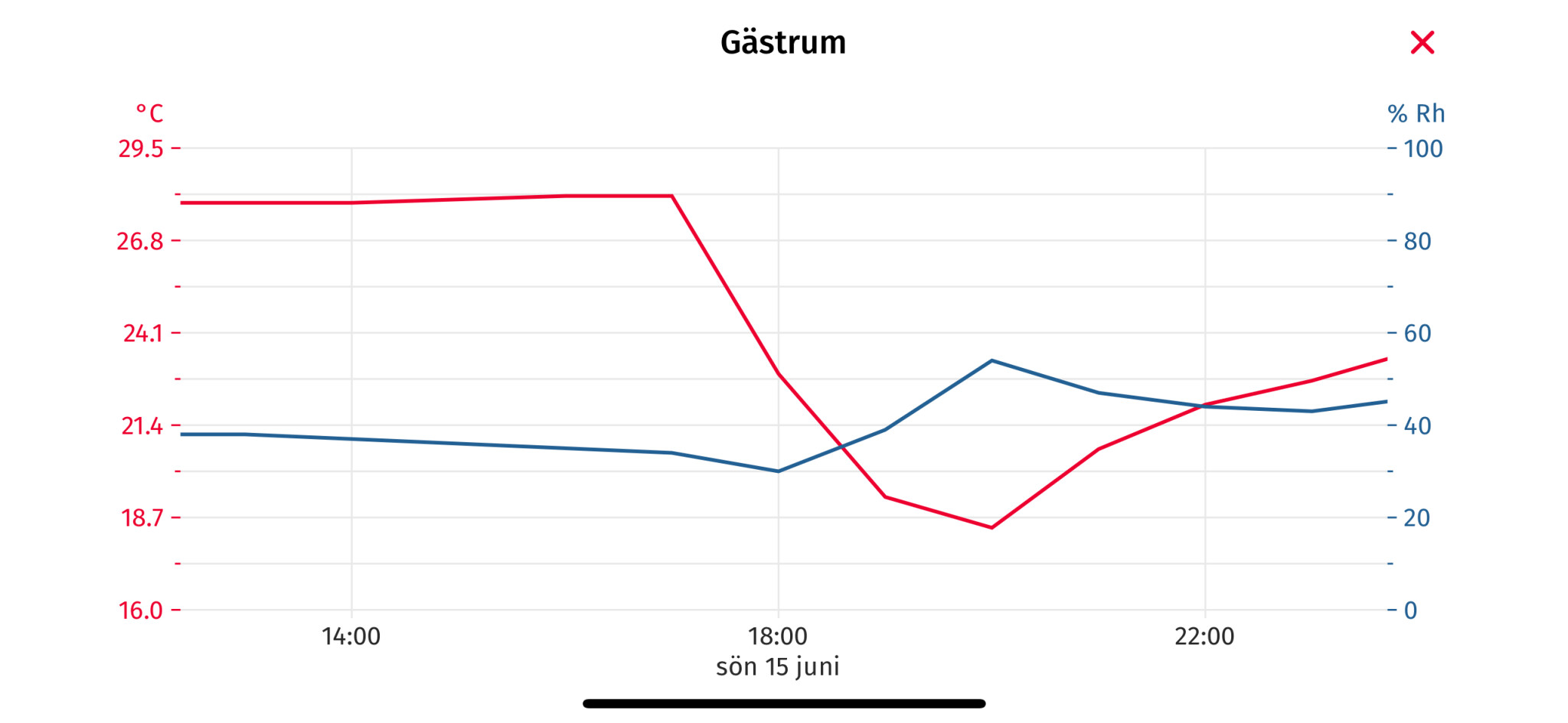

Ok, idag slog vi på vår portabla AC ett par timmar med en slang ut genom vädringsfönstret - utan någon isolering eller liknande.
Var det inte den här lösningen som inte sades funka enligt artikeln? I beg to differ.

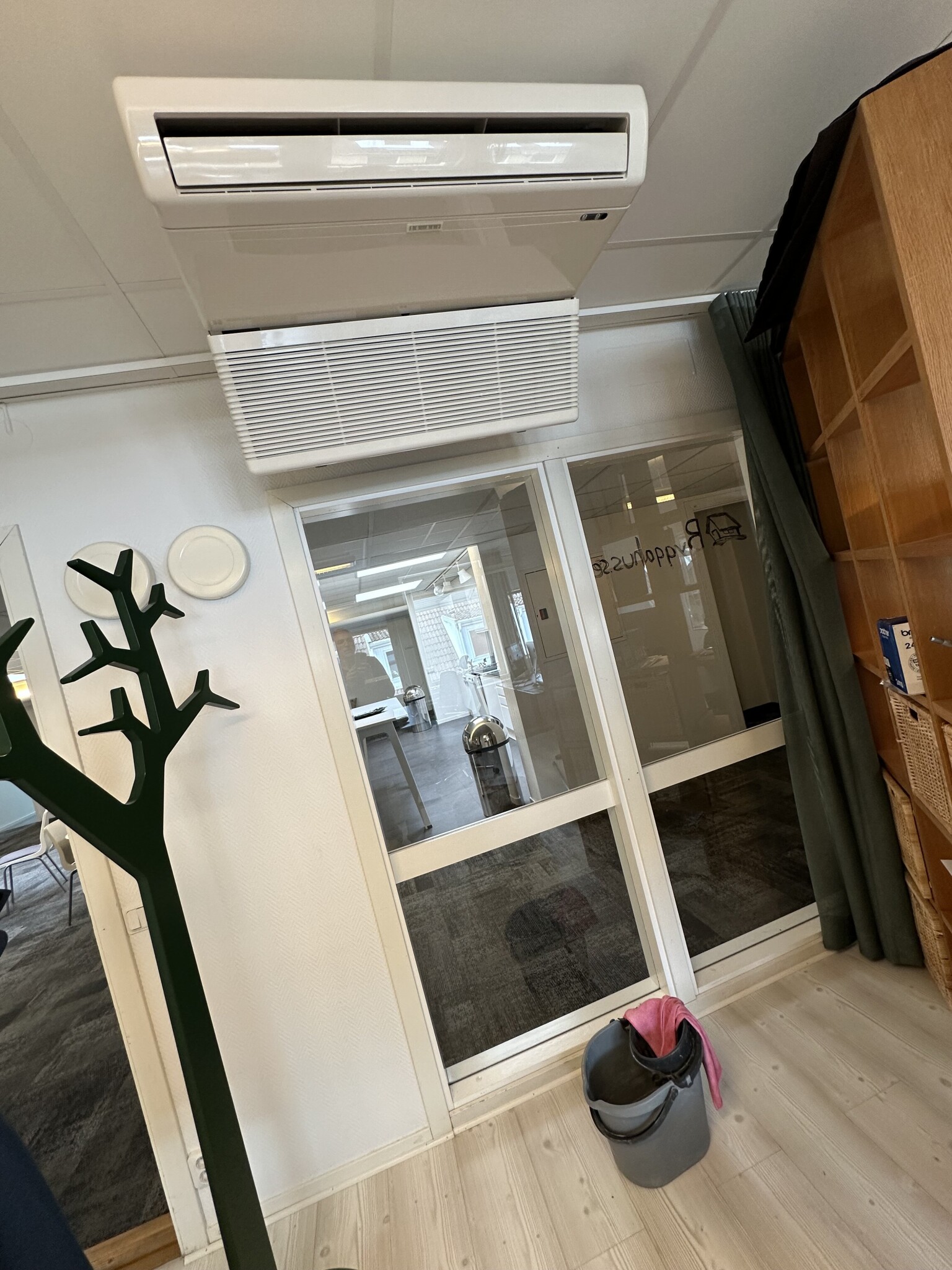

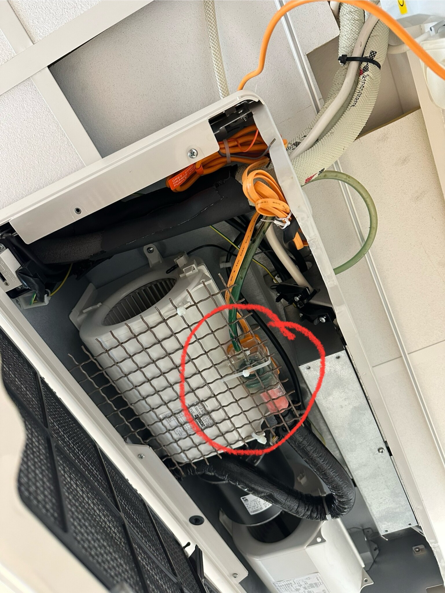

Jag tror att man använder en kondensvattenpump. Förra året hade vi problem med vår AC som sitter i taket på kontoret. Vatten började droppa ner på golvet. Kommer inte ihåg om det då var kondensvattenpumpen som hade gått sönder eller om det var slangen som inte höll tätt. Tog dessa bilder mest för att jag ville se hur det såg ut.Farstatjej90 skrev:
Obs! Är inte säker på att det jag ringat in verkligen är en kondensvattenpump. Någon annan som vet bättre får berätta.

Jag tycker det ser ut som behållaren till en kondensvattenpump men tror att själva pumpen har de placerat uppe i innertakets installationsutrymme. Sitter en nivå-sensor i behållaren och när den blir full går en signal via den orange signalkabeln till pumpen att starta.Per Eskilsson skrev:

De är förstås inte lika effektiva som en riktig AC. Men ändå funkar de uppenbarligen rätt bra, vilket min graf ovan tydligt visar. Temperaturen har alltså sänkts i rummet från 26 till 19,5 grader på ett par timmar. Temperaturen har dessutom mätts vid taket där detektorn sitter.F Fideliox skrev:

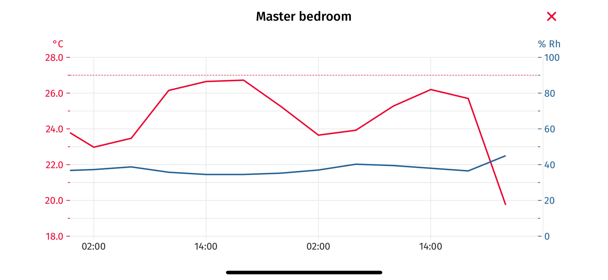

Ännu effektivare är de i ett mindre sovrum, en temperatursänkning med nästan 10 grader på ett par timmar. Se bifogad graf.
