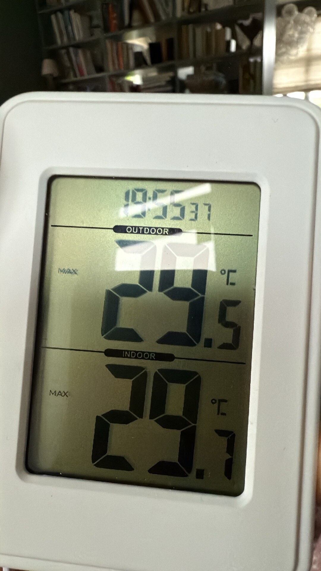

A Axalon skrev:
🤣🤣🤣 30 grader inomhus i Sverige? I vilken Sverige lever ni?
30 grader i nybyggda hus? Kanske stämmer nånting inte med isolering?
Vi bor i ett gammalt hus byggt 1926. Huset har en modern tillbyggnad byggd 2010. Vi har ofta 30 grader eller mer inomhus. Senast idag så låg temperaturen på 29,7 som högst och det är 25,6 grader nu i tv-soffan, och då har det ändå varit mulet en ganska stor del av dagen.
  • Digital termometer visar 25,5 grader utomhus och 29,7 grader inomhus, med en tid på 19:53 på displayen.
