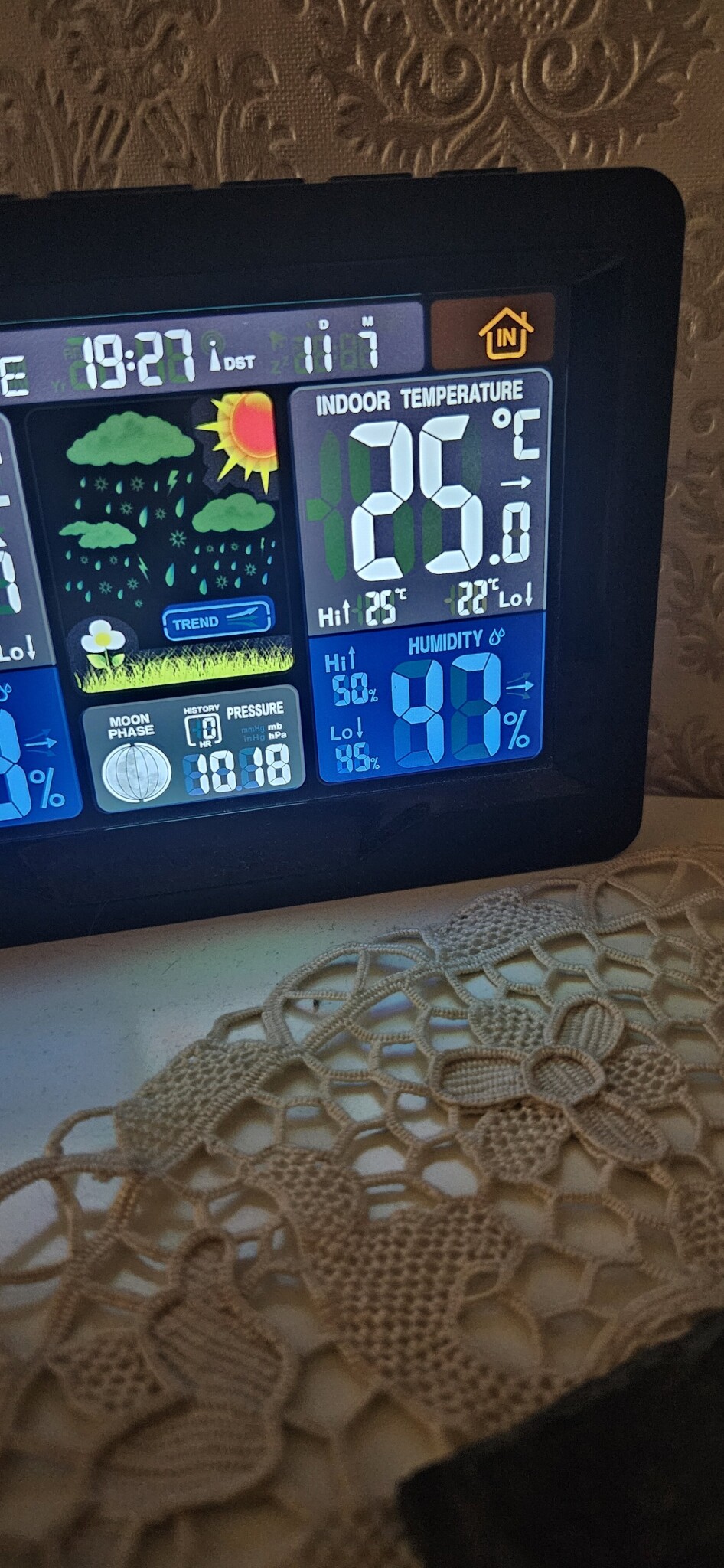

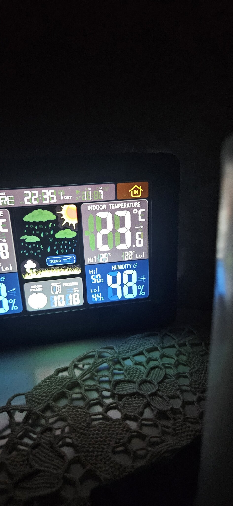

Äntligen lite varmt i sovrummet så man får köra lite frikyla.. tempen ner 1.5° på tre timmar å då har den bara gått på halvfart å sitter ute i tv rummet så den kyler ca 70 kvm. Låter den gå hela natten....
  • Digital väderstation visar inomhustemperatur 25°C, luftfuktighet 87%, klocka 19:27, under kylningsprocess. Bakgrund med mönstrad duk.
  • Digital väderstation visar inomhustemperatur 20,6°C och luftfuktighet 98%. Visar även datum och tid 22:35 samt vädersymboler och en virkad duk.

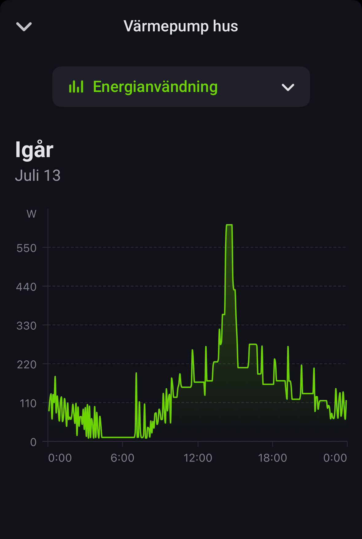

Nu får även LLVP:n jobba här uppe i norr, vi har haft några dagar med 28-30 grader på dagarna och 12-14 grader som lägst på nätterna.
Så dessa varma dagar ser jag att det går ca 3kWh/dygn, och jag kör den på 22 grader.
Det upplevda känslan är sval och skön luft, känns betydligt kallare än 22 grader, men ändå inte för kallt.
Och så är den så tyst att den kan vara igång dygnet runt, och kyler hela huset.
Så här ser förbrukningskurvan ut då.
Graf över energiförbrukning för en värmepump, visar toppar och dalar i watt under en dag.

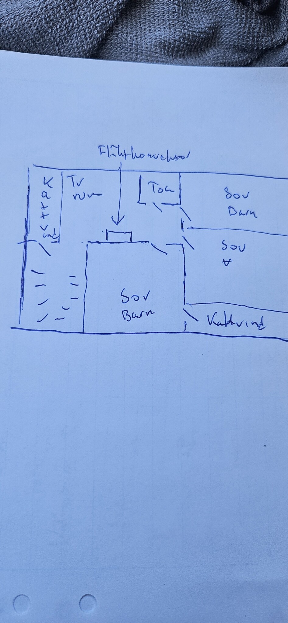

Vår fundering är att dra upp den till vinden och därifrån ner på ett par-tre ställen. Pannrummet är i motsatt ände av huset från sovrummet, och det är ju i sovrummet kyla skulle vara allra mest intressant.
Måste man ha så många ställen med kyla, det drar ju iväg med kostnad Räcker det inte med bara en som är tillräckligt stor som kan sättas utanföre sovrummen. Våran är på ca 4kw kyleffekt å sitter i tv rummet, det gör att den kan gå hela dygnet utan att det ev stör nattsömnen. Visst det försvinner ju lite kyla när den ska igenom dörrar men det är inget problem för oss. Tänk på att ta till borrhålet när du ska borra bara så man inte ligger på gränsen när det både gäller att värma och kyla huset.
  • Handritad planritning över ett hus med markerade rum: tv-rum, toalett, sovrum barn, kattvind och kallvind, samt inskriptionen "flöjtlo ventilation".
