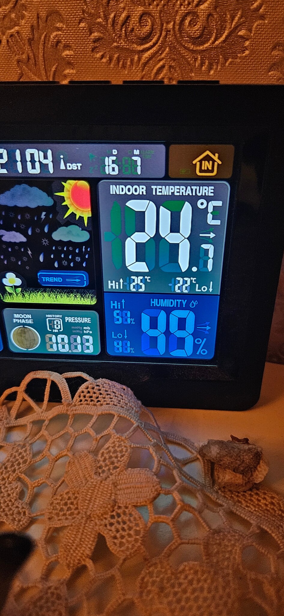

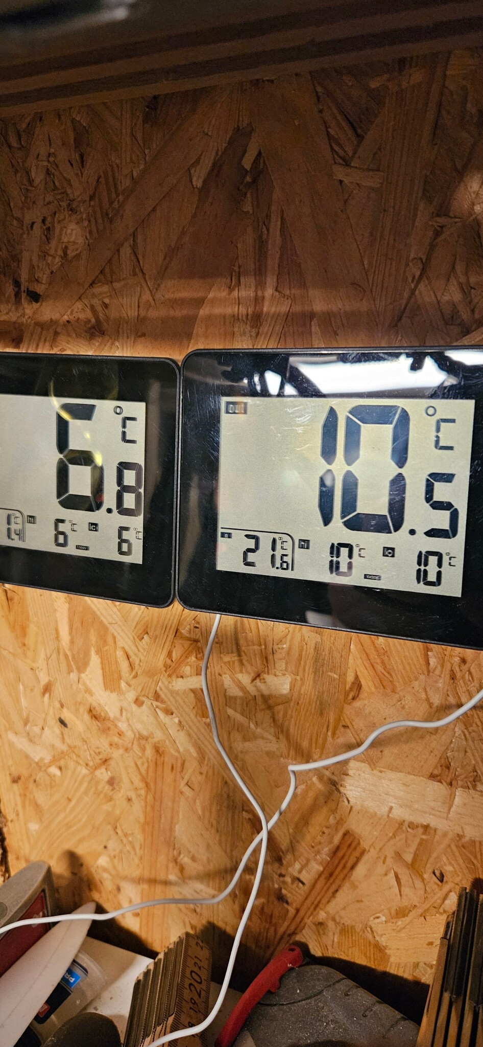

Min frikyla som går för övervåningen å har sänkt temperaturen drygt 1 grad på övervåningen på ca 1timme å när den gått klart så har vi väl drygt 22 grader i sovrummen. Har vi velat har vi kunna sänkt mer. Dom andra tempraturena är vad som kommer upp från borrhål respektive ner i borrhål. Det är guld värt....
22 är för varmt för oss på vintern svetigt ju
Jo så kan det ju vara å skulle jag vilja skulle vi kunna sänka ett antal grader till som jag skrev men vi vill inte ha för stor skillnad på innetemp uppe å nere i kåken. Jämnfört innan vi hade frikylan med 28/29° på övervåningen när det var flera dagar varmt ute så är vi nöjd
vi har klockan 23:09 fortfarande 30 grader på övervåningen under dagen går det up till 35
