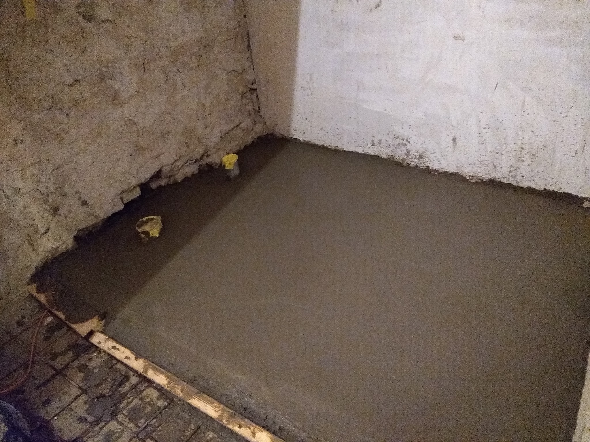

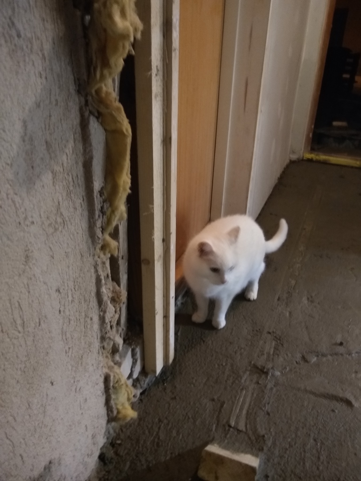

Macadam i botten ca 15 cm sen blev det 25 cm markisloering. Grannens katt smög in och kollade.

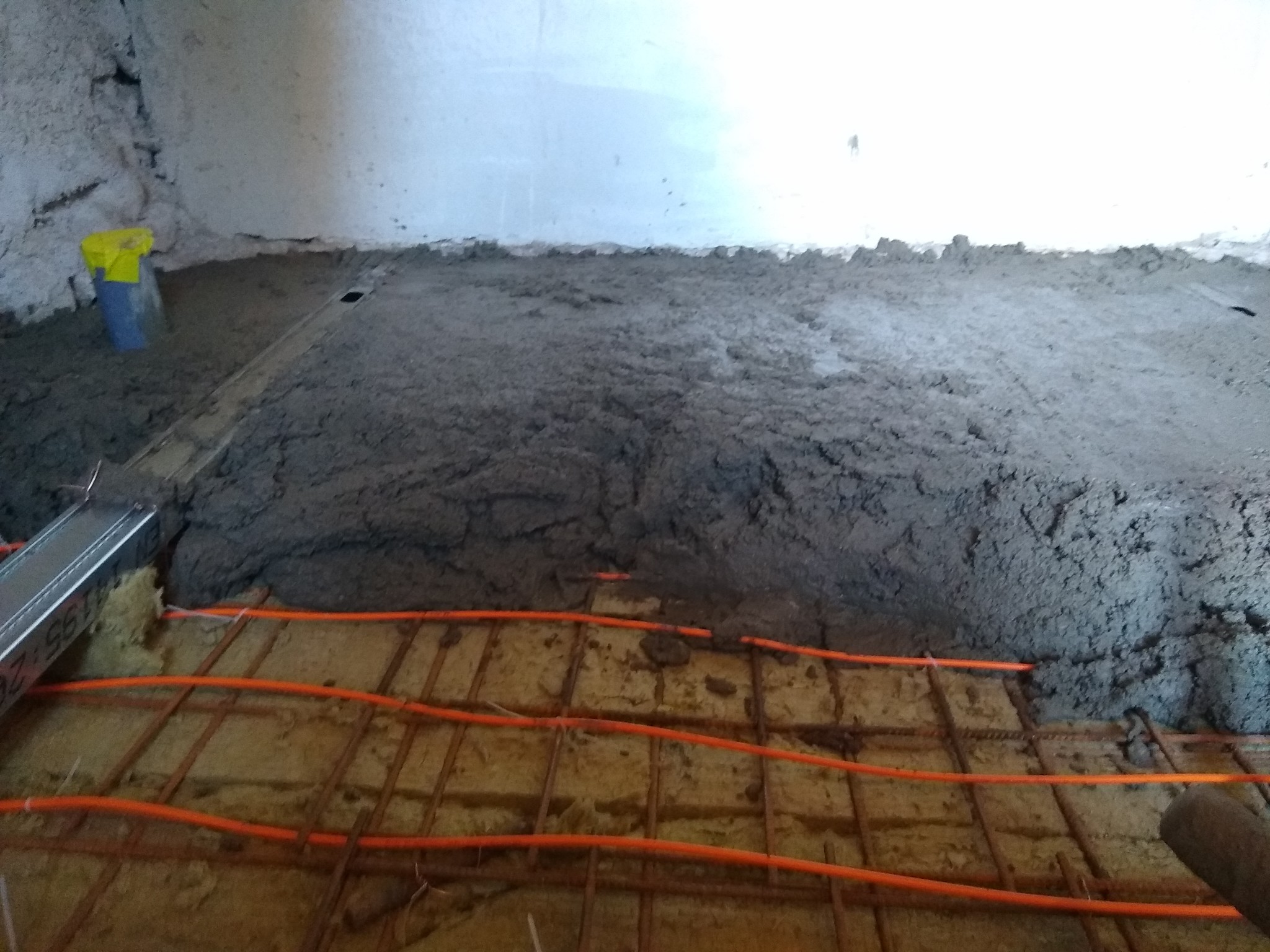

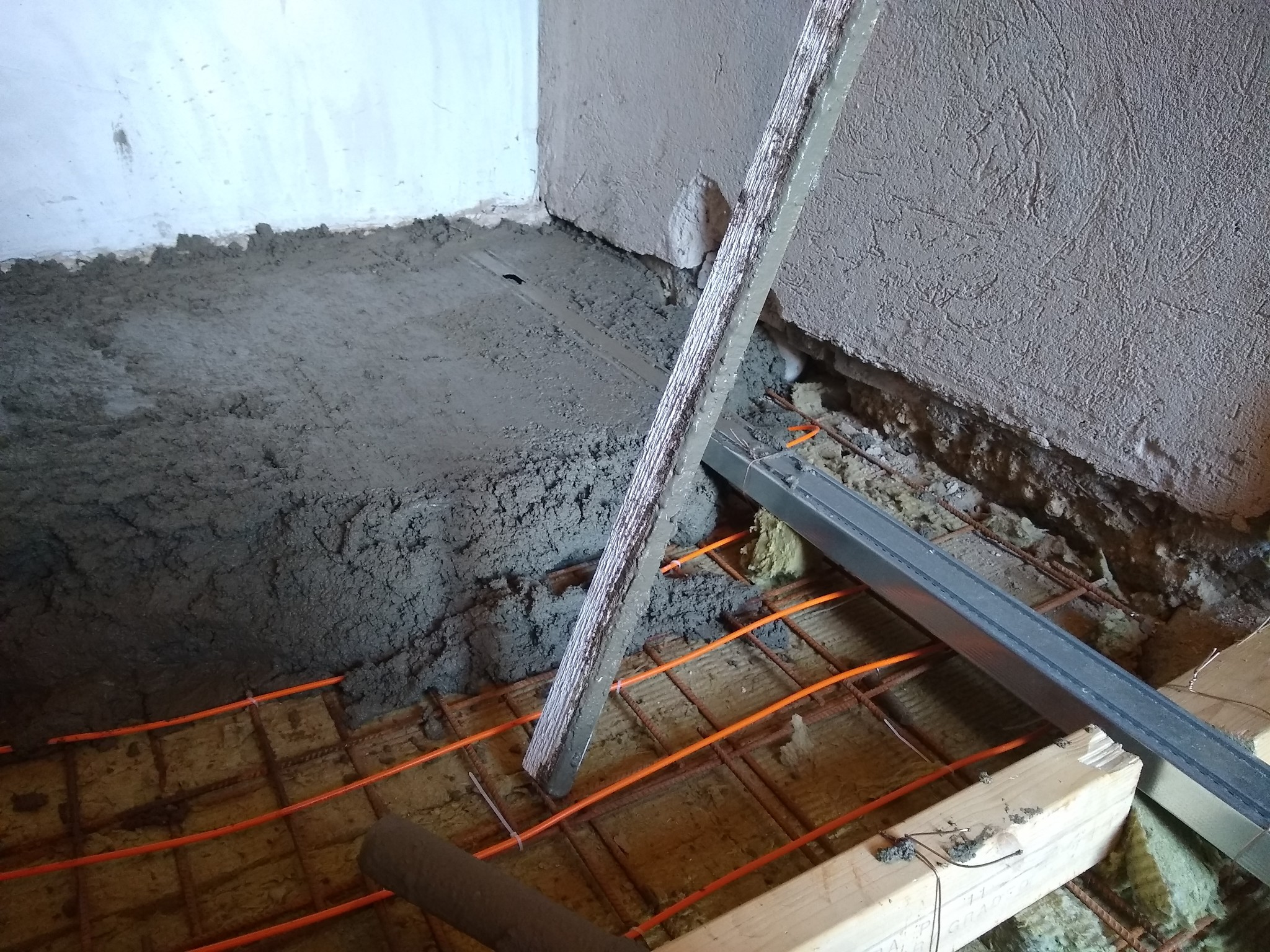

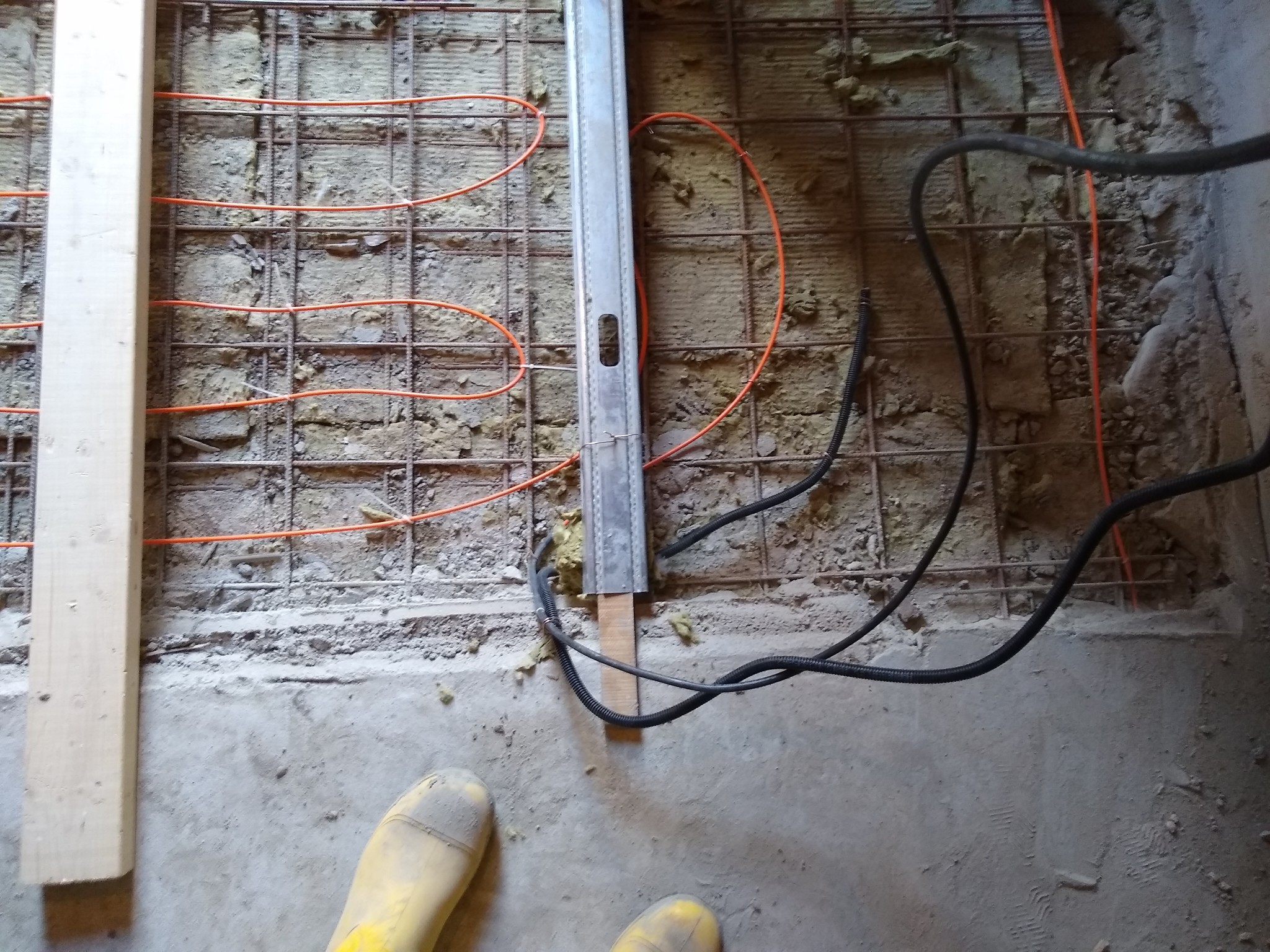

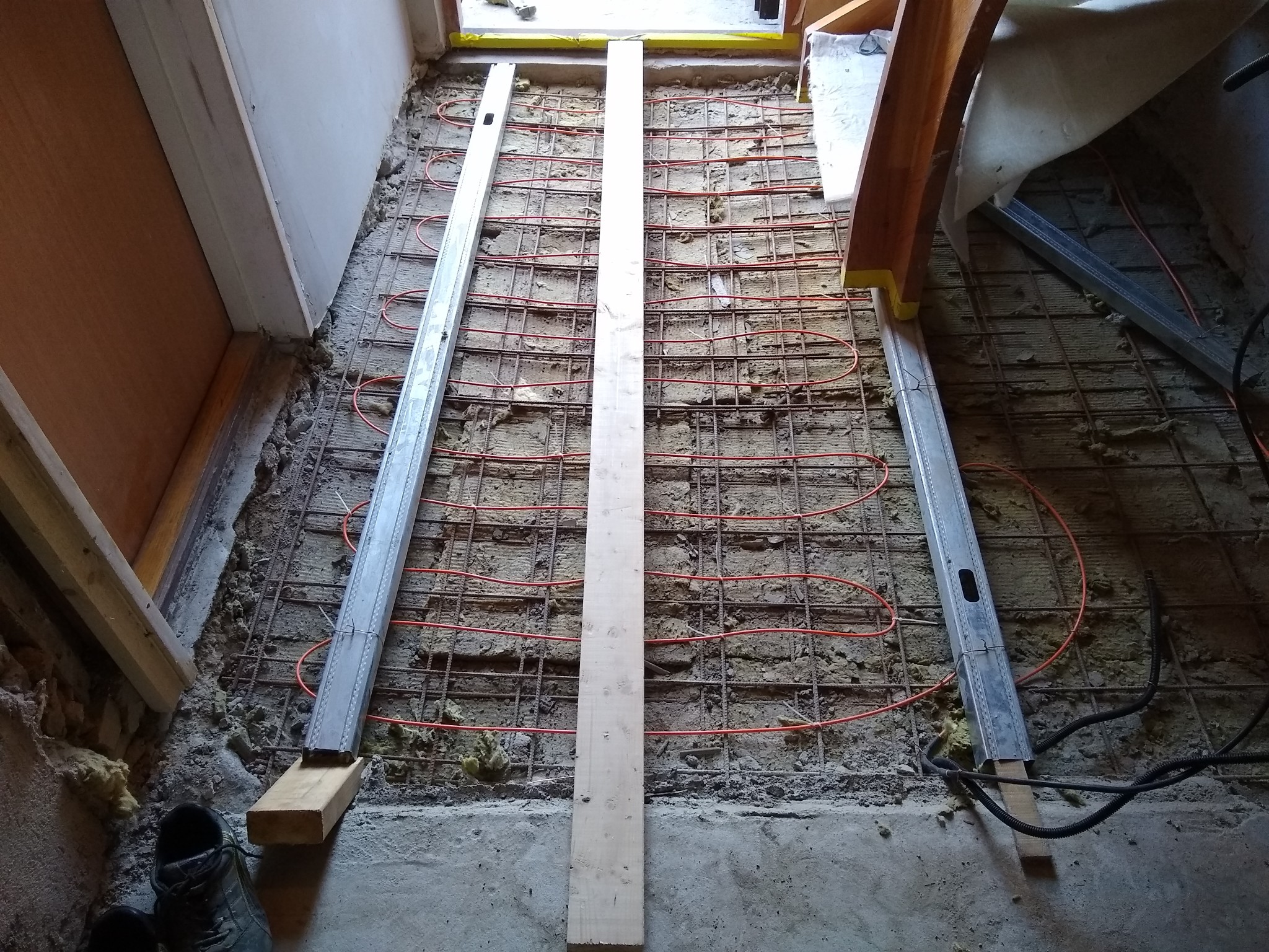

Elgolvärme och en delning där nya väggen ska vara gör det lite lättare att gjuta detta rummet.

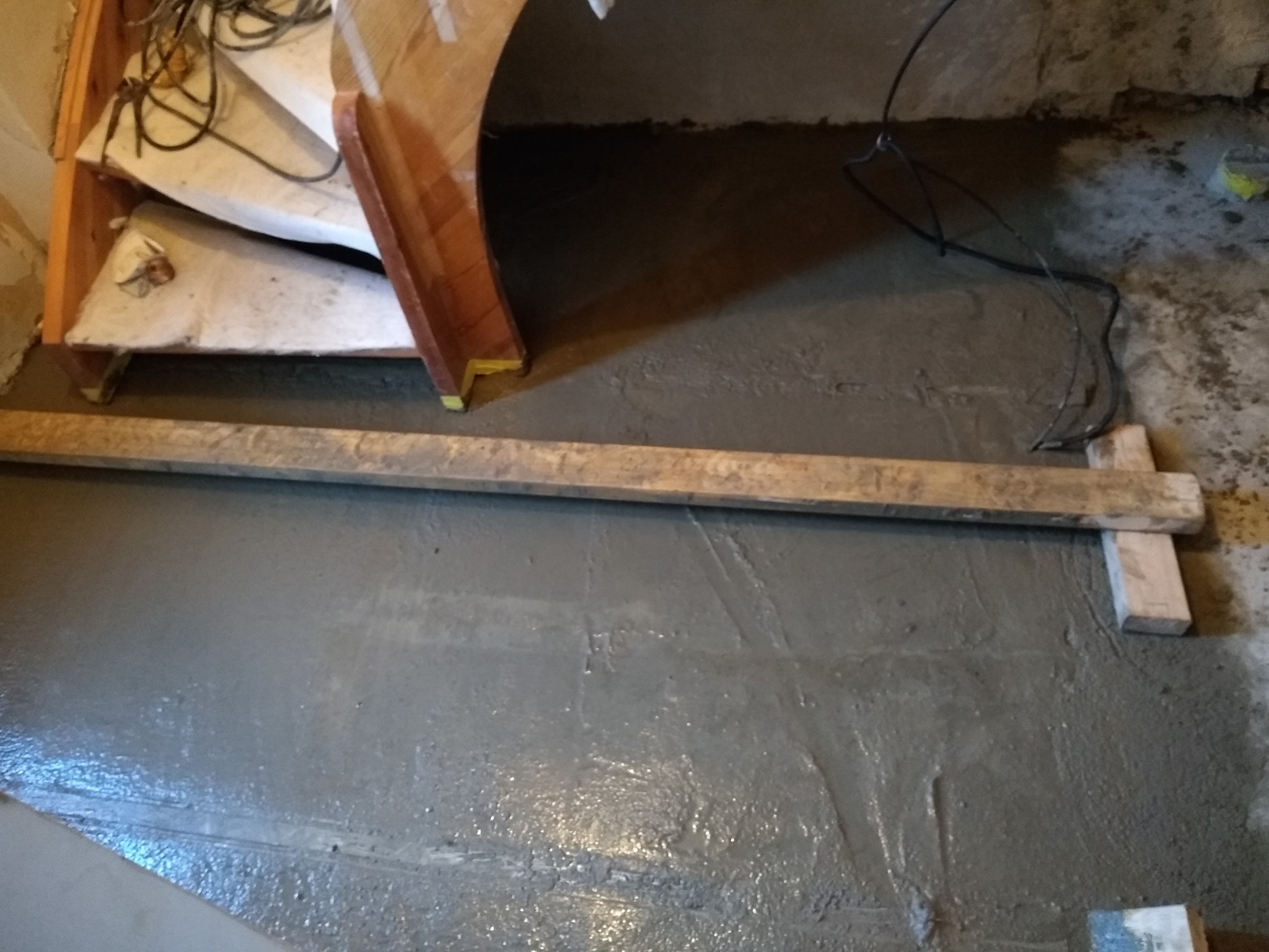

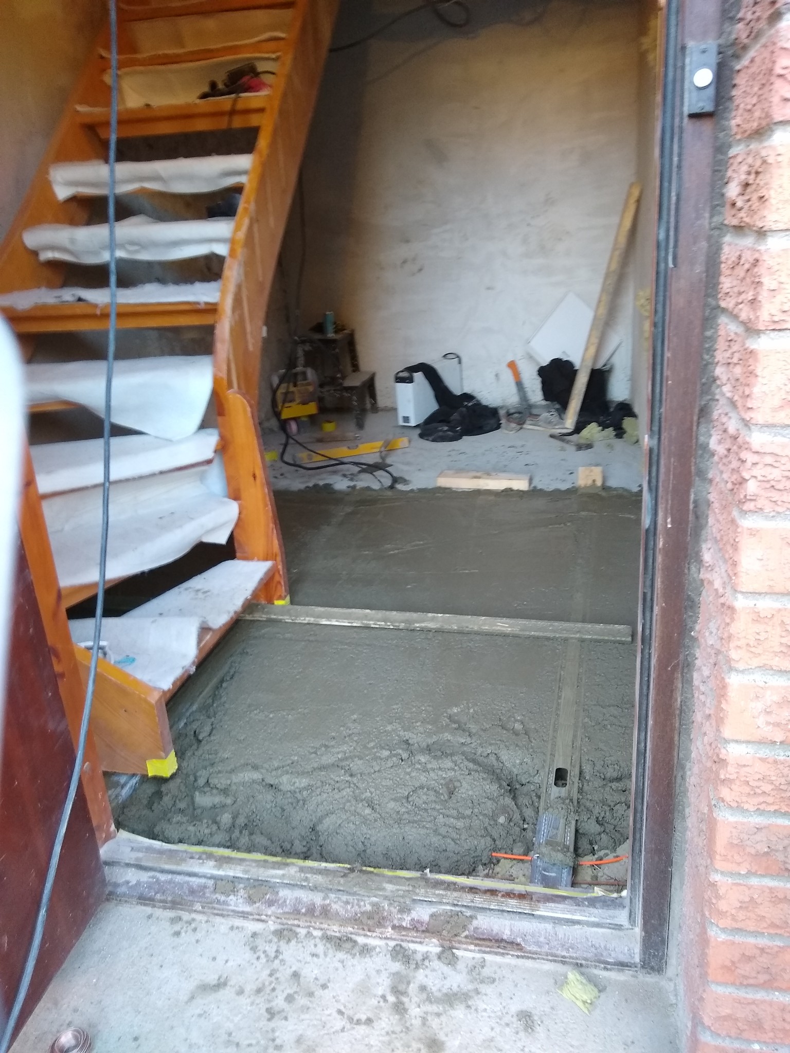

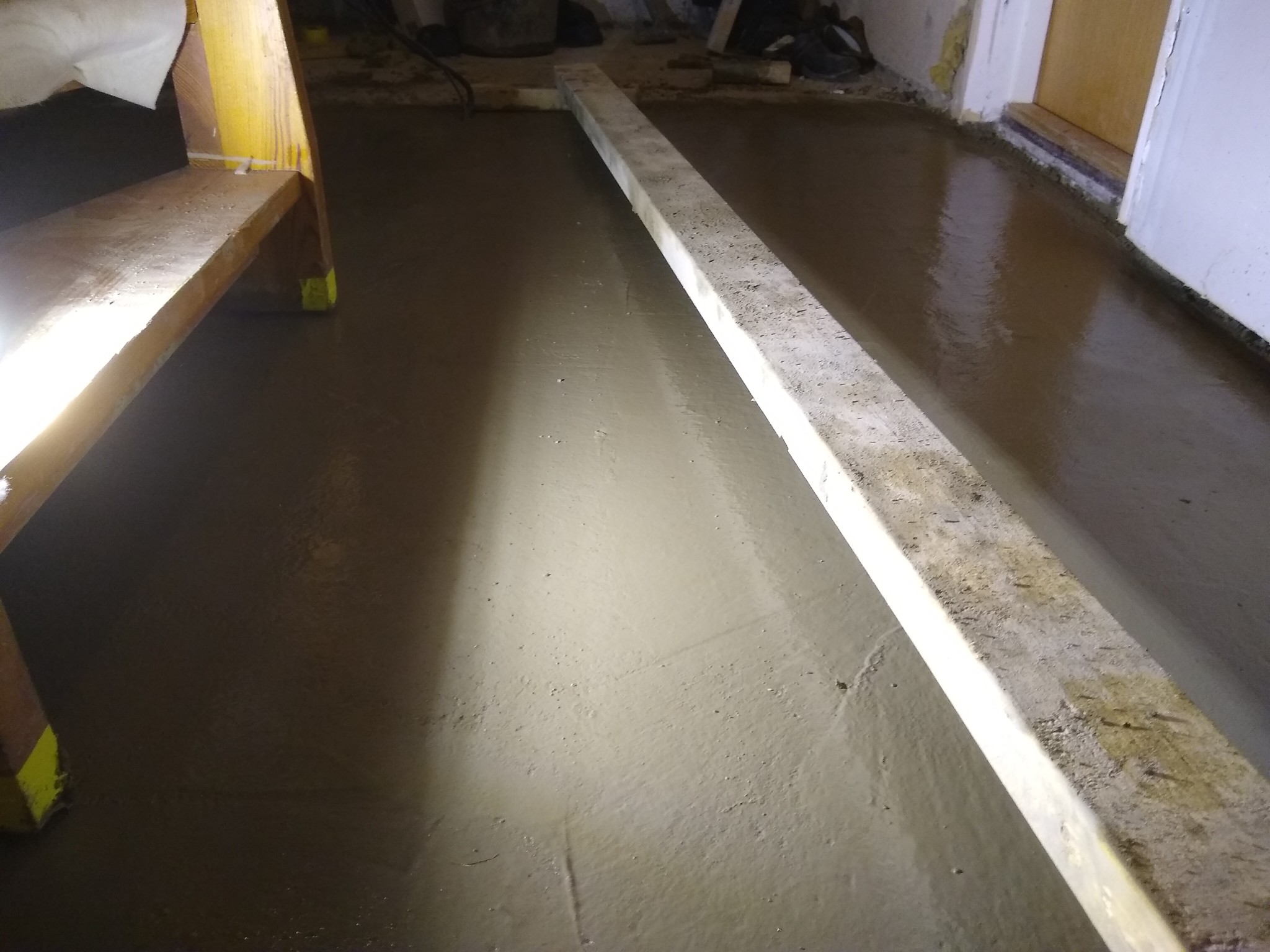

Dag 1 med gjutning, Inte så noga att formen inte slutar vart då det blir under väggen ändå.
Bara att fortsätta på den andra delen, lite mer knixigt med trappan men det tränar bara magmusklerna lite
Gjutning dag 2

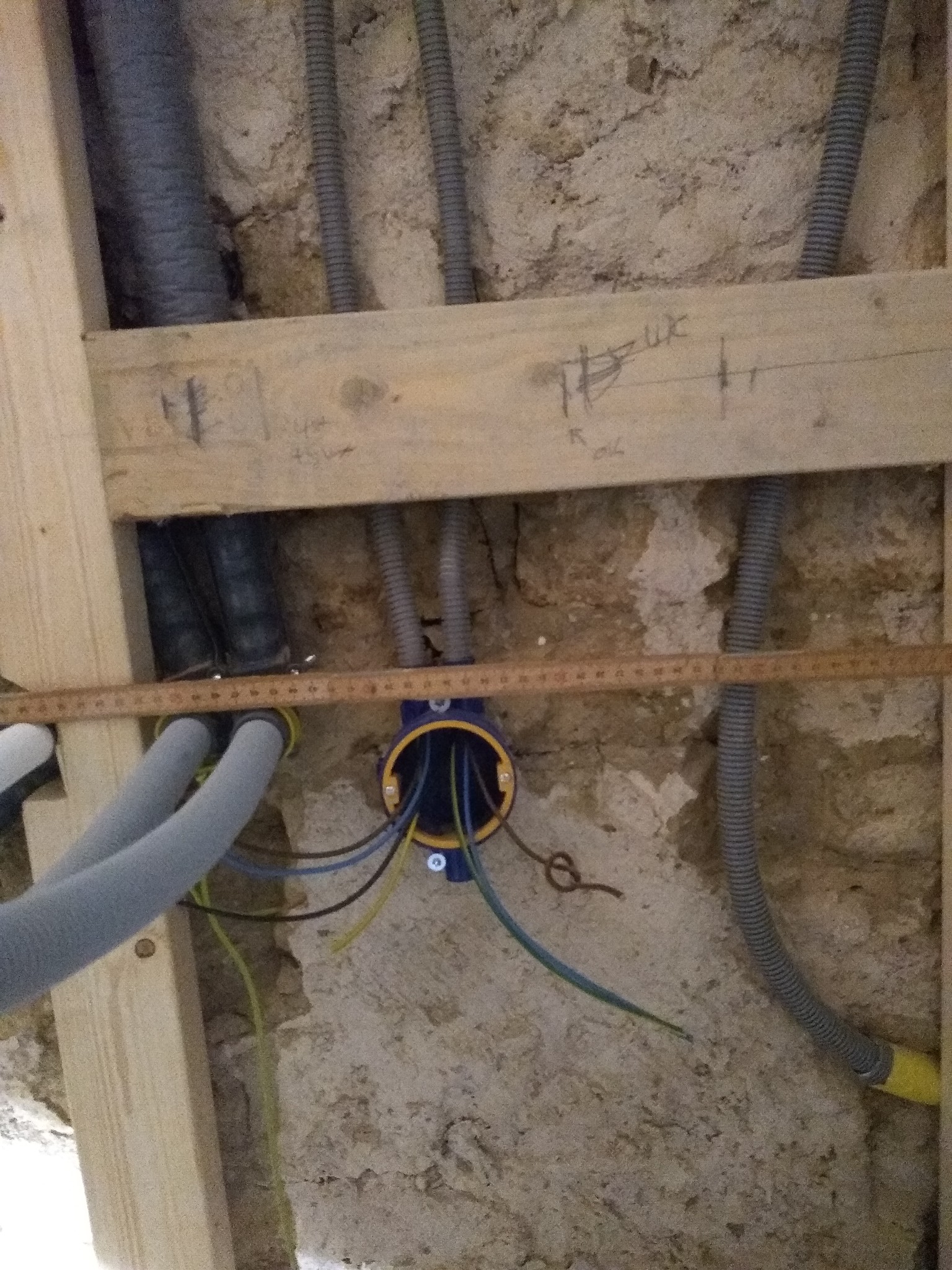

Dags att sätta vatten, lampor och elutag, Mätar innan och tar bilder på tumstocken så man inte råkar göra bort sig när det är dags att hänga upp vasken

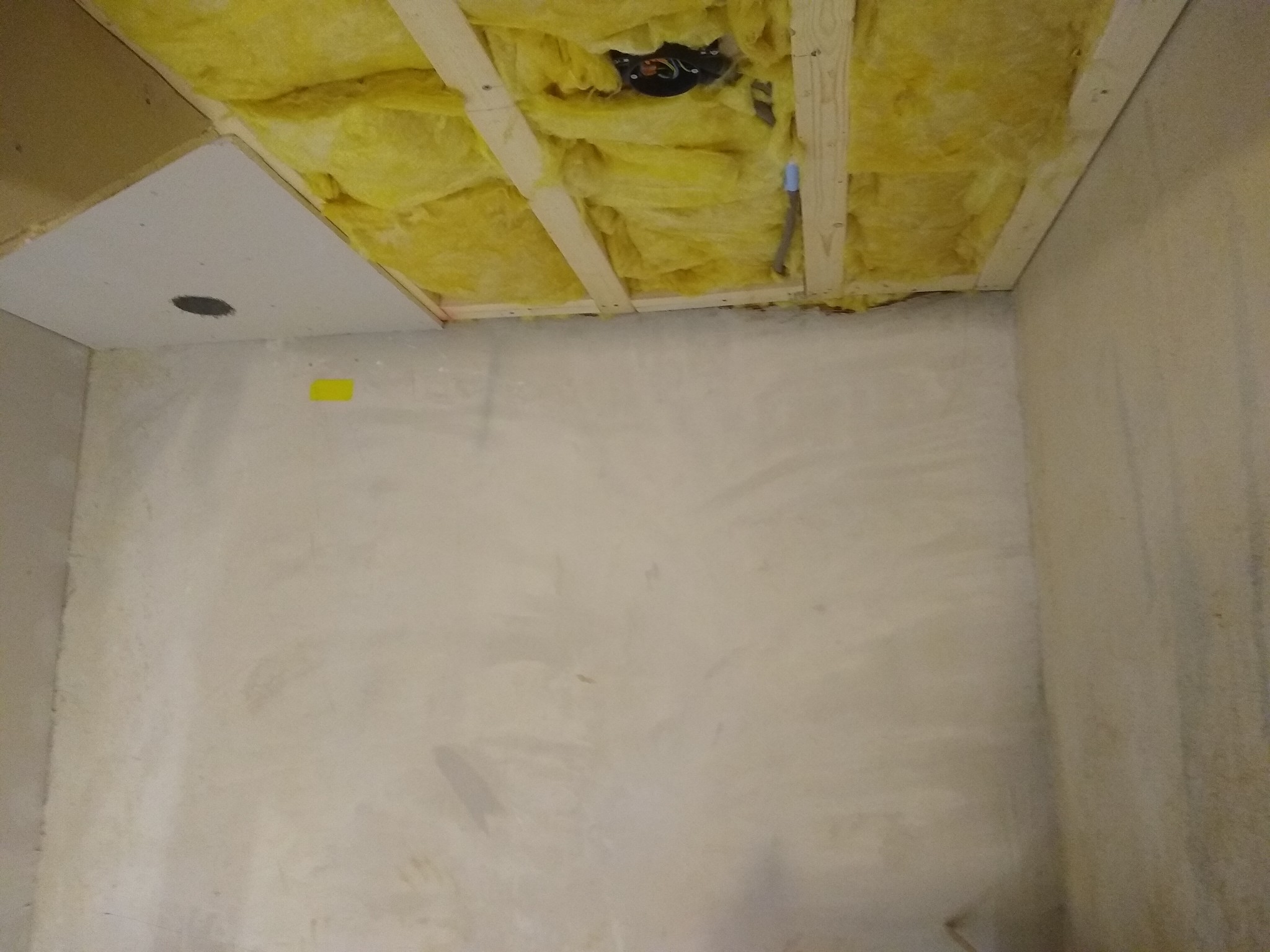

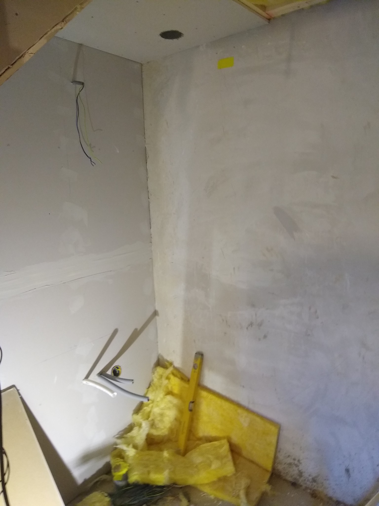

Bättre ordning i taket nu, och reglar upp för gipsen och isloeringen. Har mest isolering för ljudisoleringen skull här

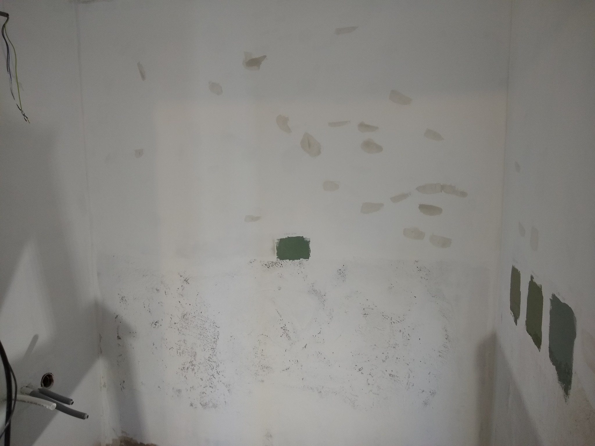

Isolerar och gipsar upp väggen samt lite av taken.
Gjutning dag 2

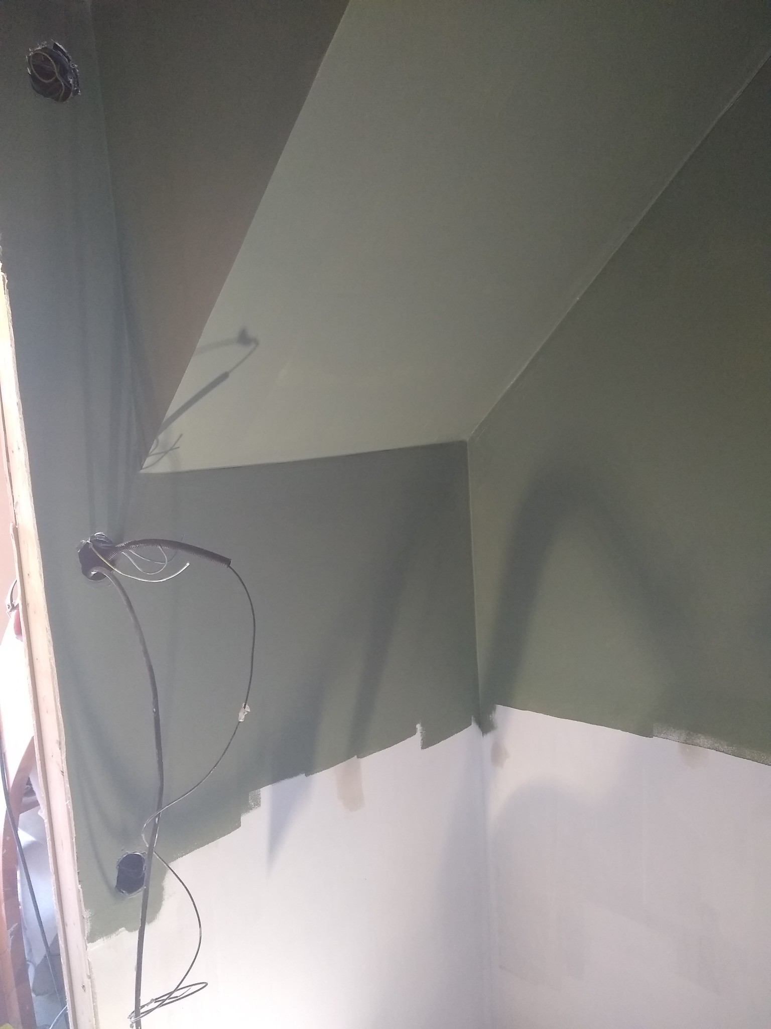

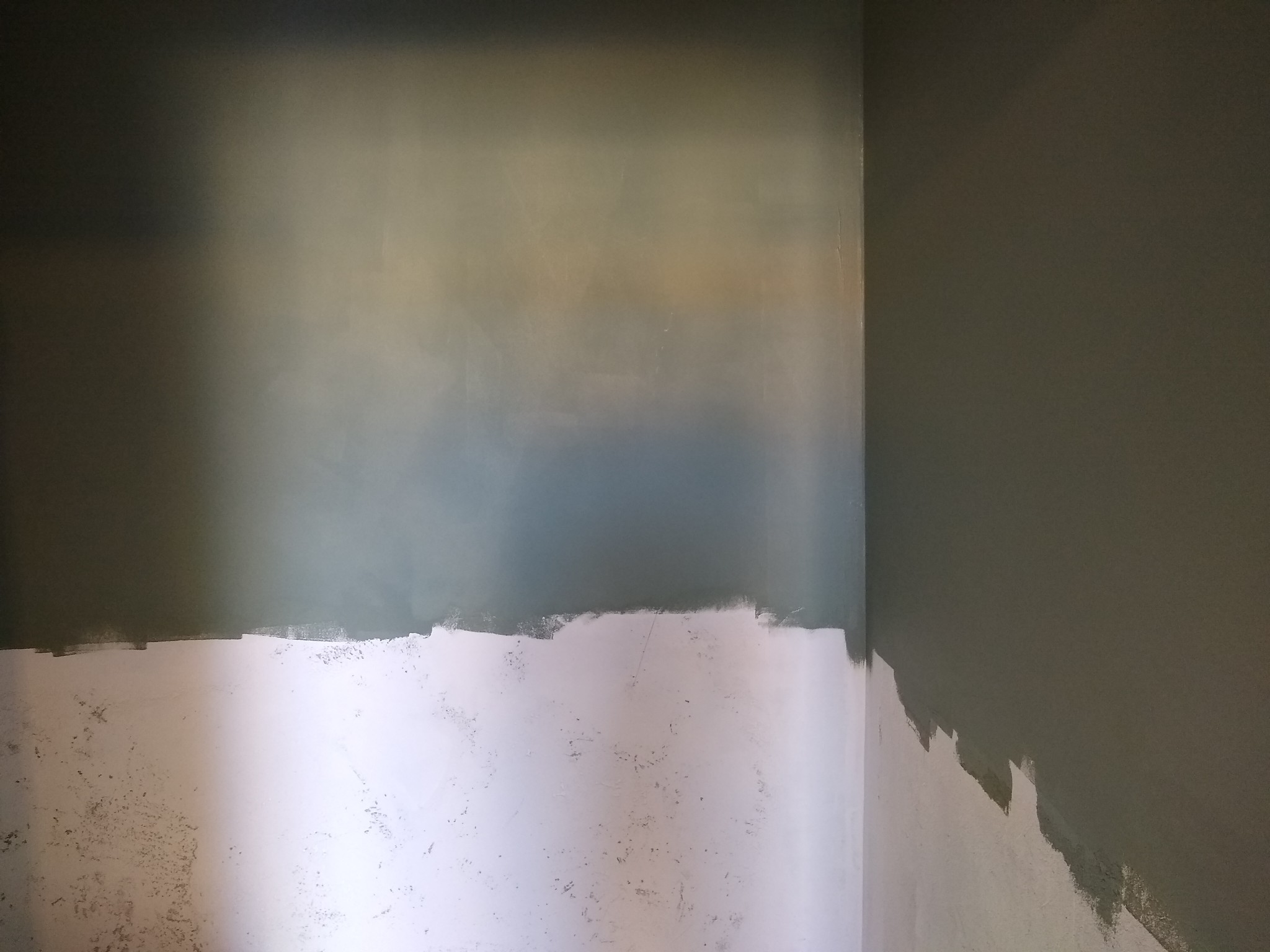

Slav från muraren, så fick rätta upp lite innan det var dags att måla.

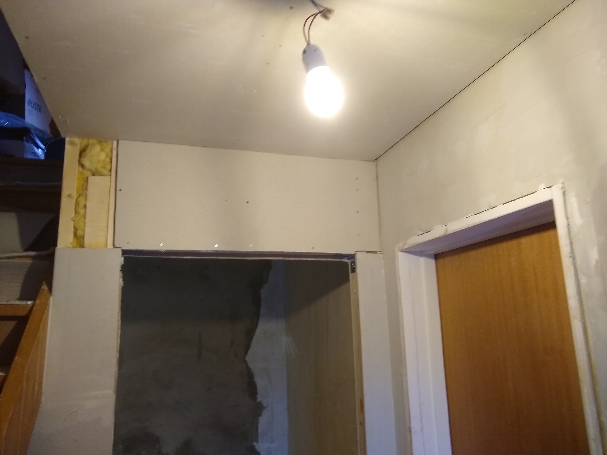

Sen byggde vi upp skiljeväggen och dörrhålet igen samt gipsade allt och testade lite provmålningar.

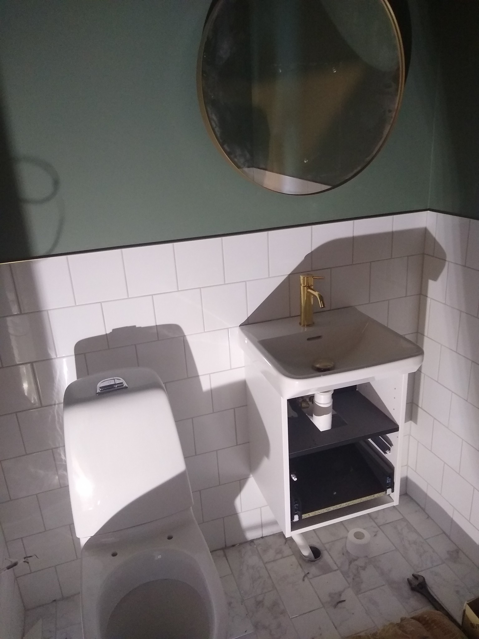

Sambon fick som vanligt bestämma allt, dock hade vi redan köpt en Jenny spegelskåp från svedbergs i mässing så fick den fick styra. Hittade den för ca 800kr ny när de byggde om Bauhaus i Malmö.

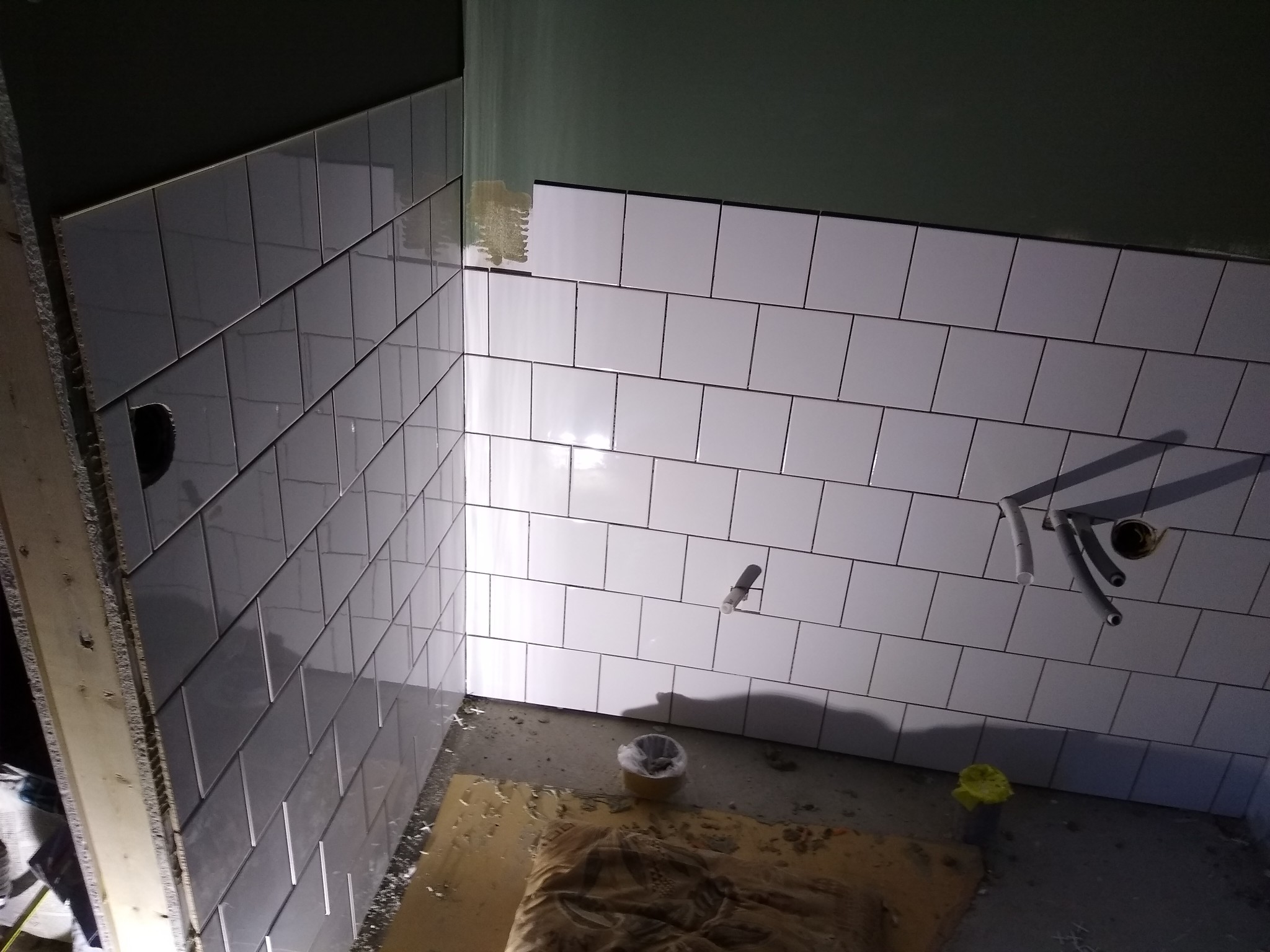

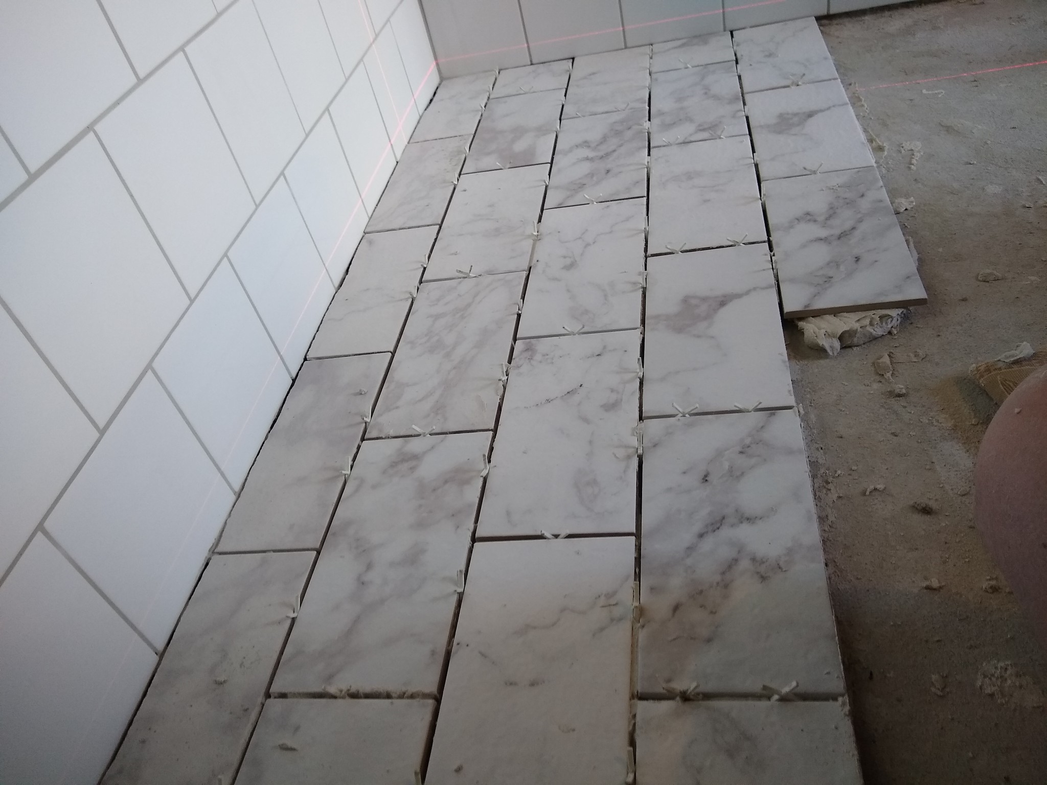

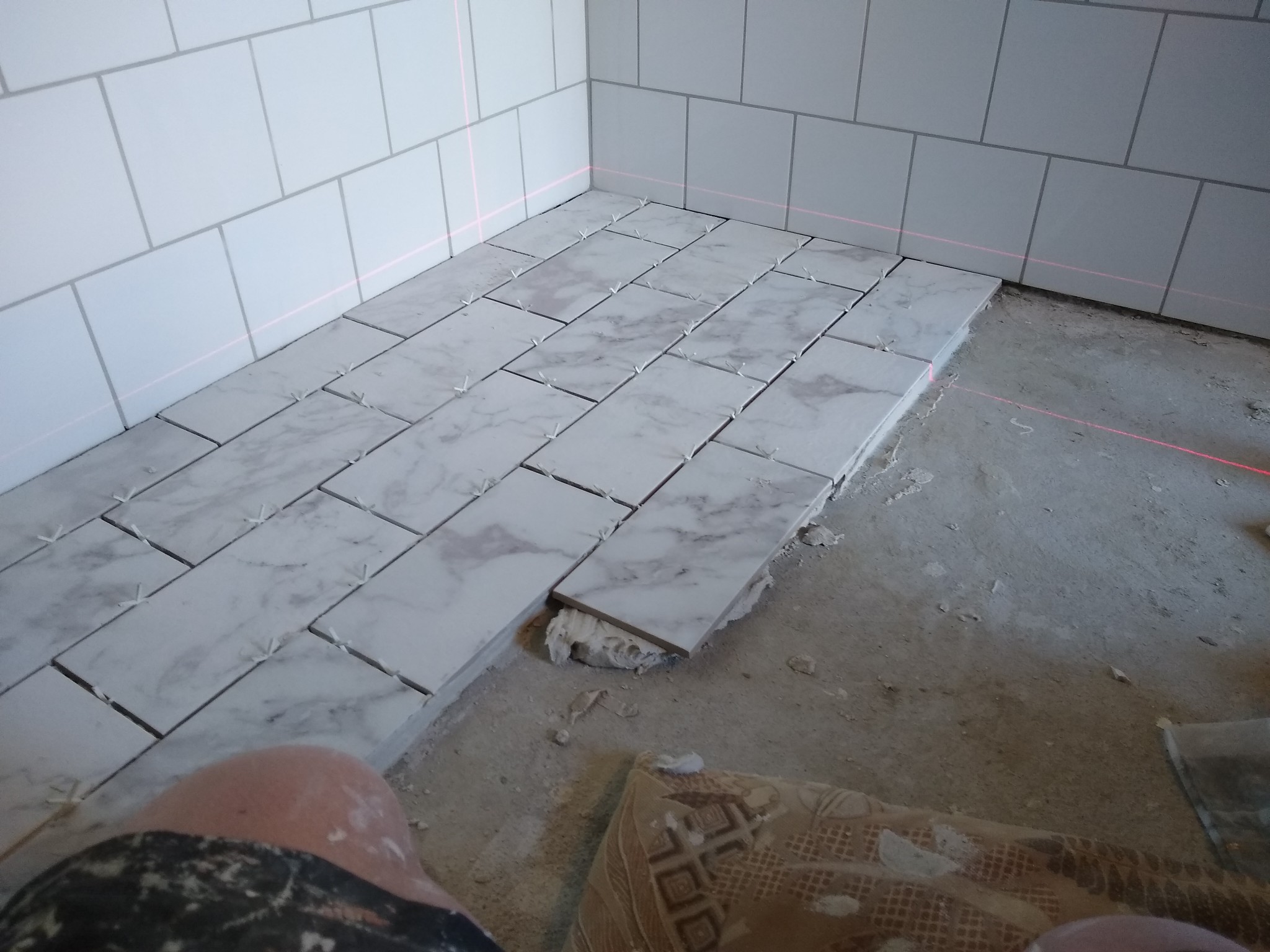

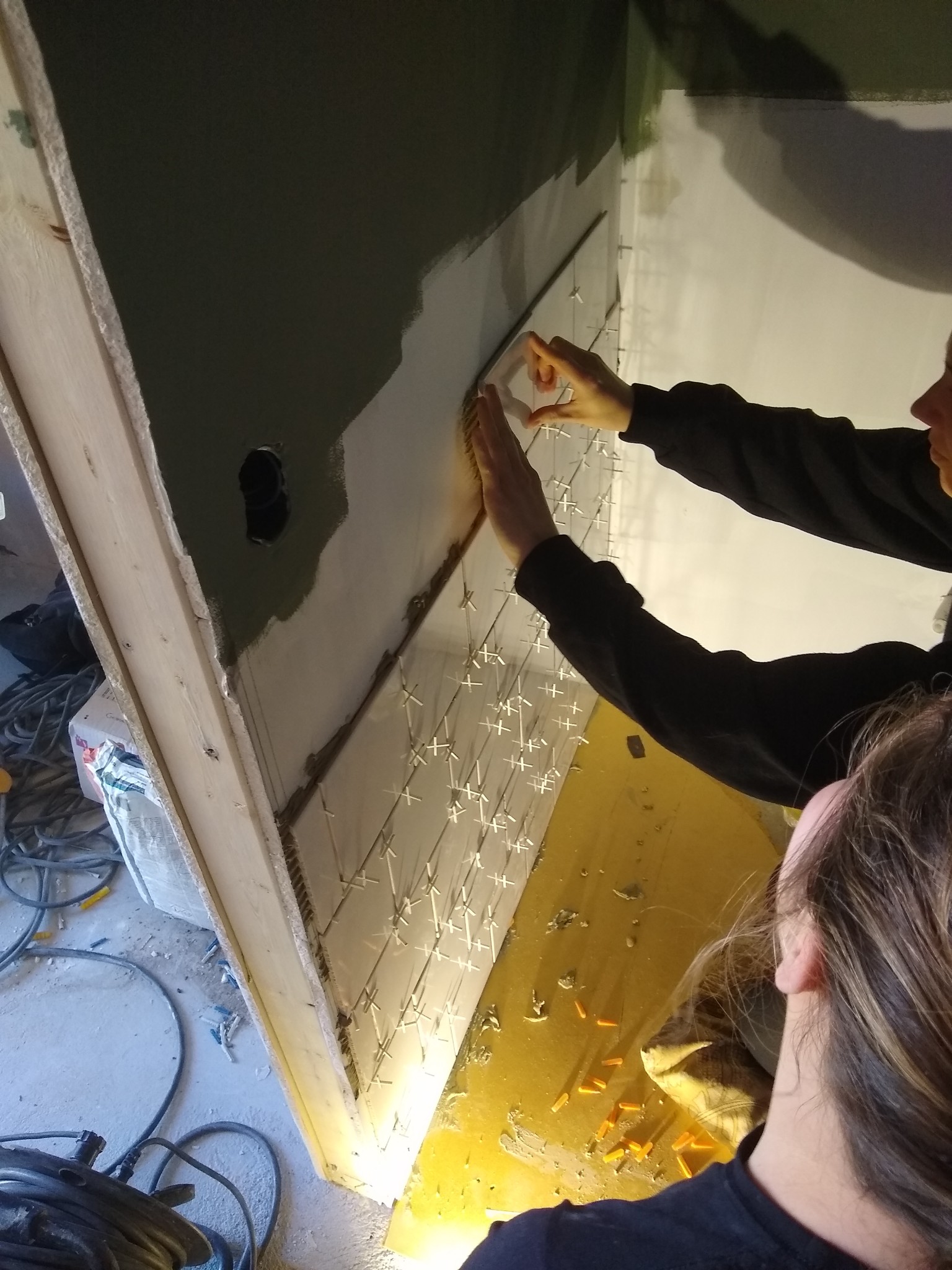

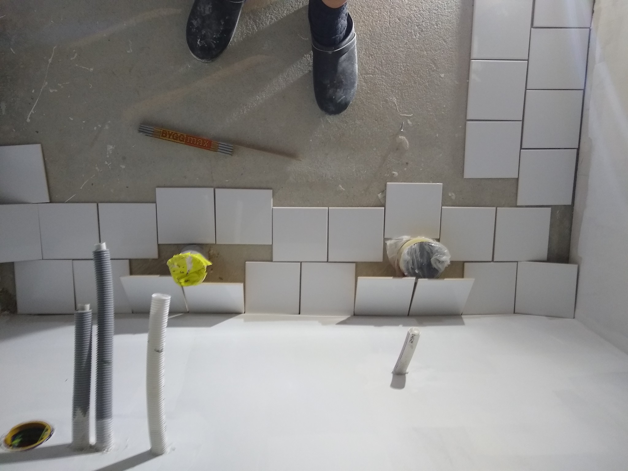

Det ska vara halvstenförband så då måste man tänk en extra gång innan man sätter första kaklen.
Alltid bra att ta den extra stunden och prova två skift på golvet innan också så man är säker hur det ska se ut.

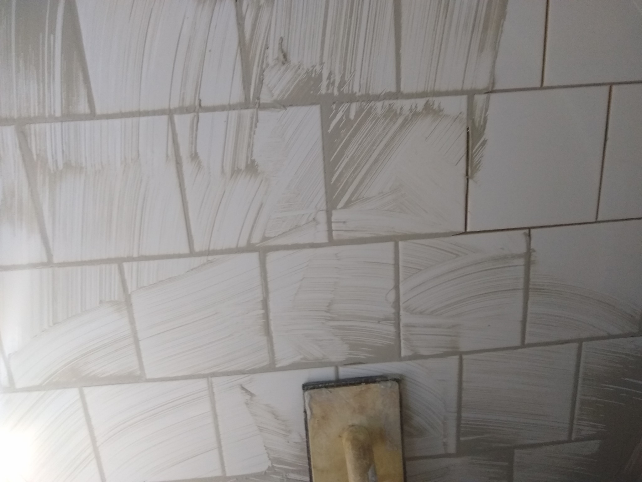

Bara att börja kalka, lämnade också en "titanicmålning" till eftervärden.

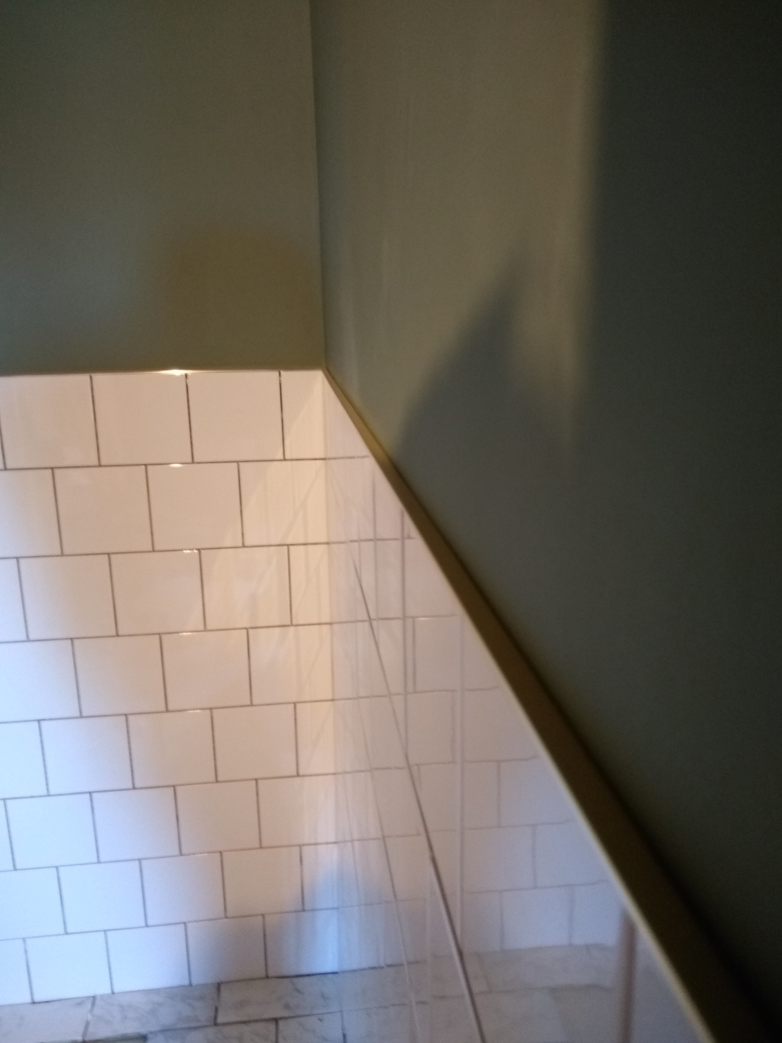

Naturligtvis guldlist till att passa med speglen.
Golvet blir i samma betongklinker som de andra stenlagda ytorna i huset och det går också ut i hallen.
Såhär blev det färdigt, har dock inga andra bilder för tillfället för det blev ett förråd för grejer när vi rev ovanvånginen direkt efter det var klart.

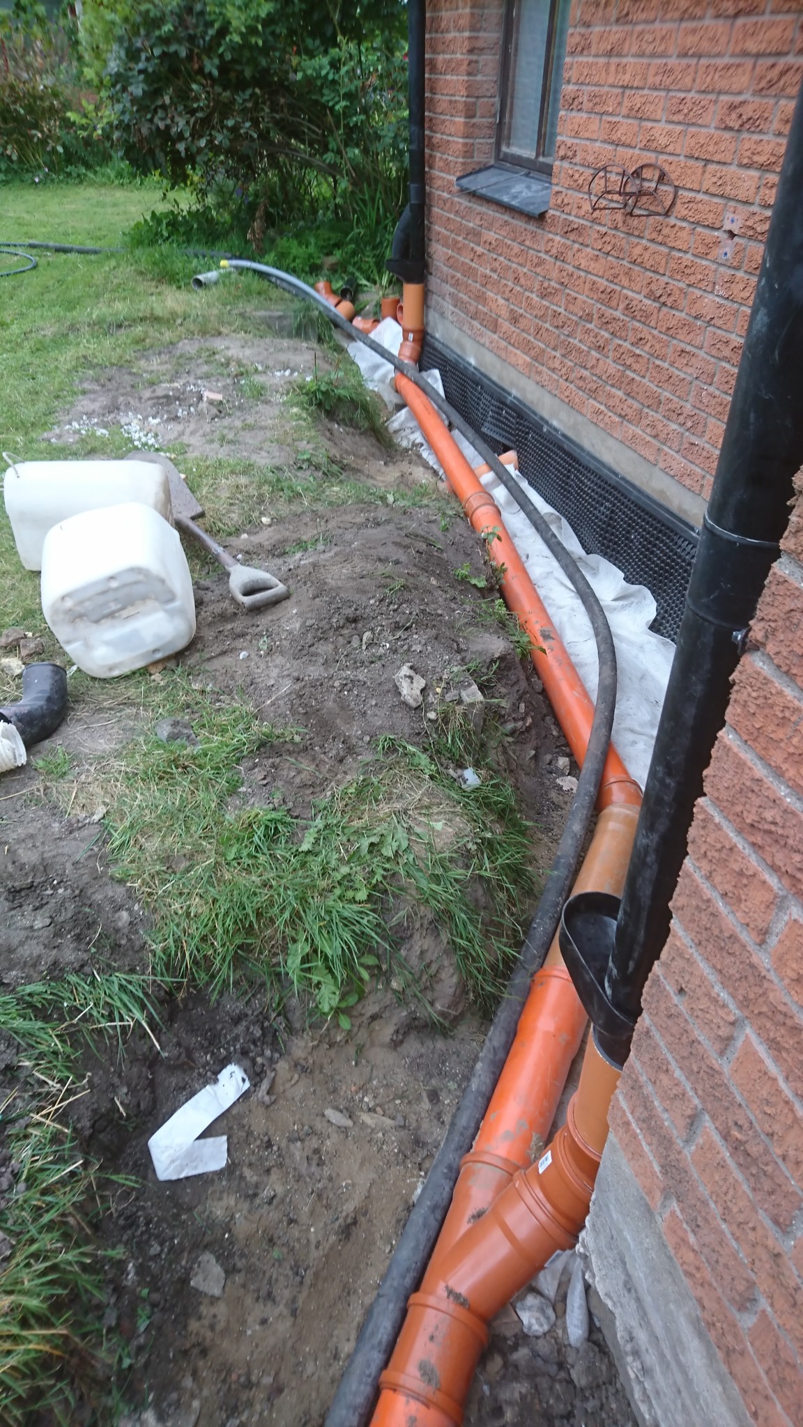

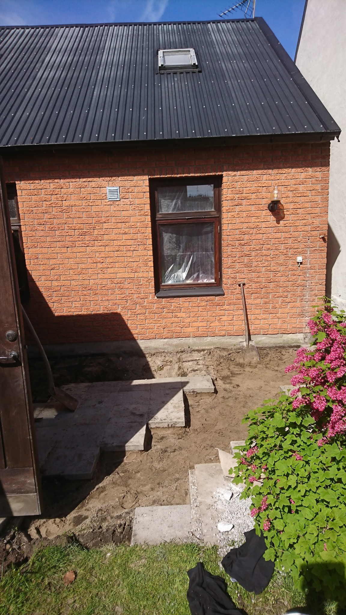

Dags för lite utebilder.

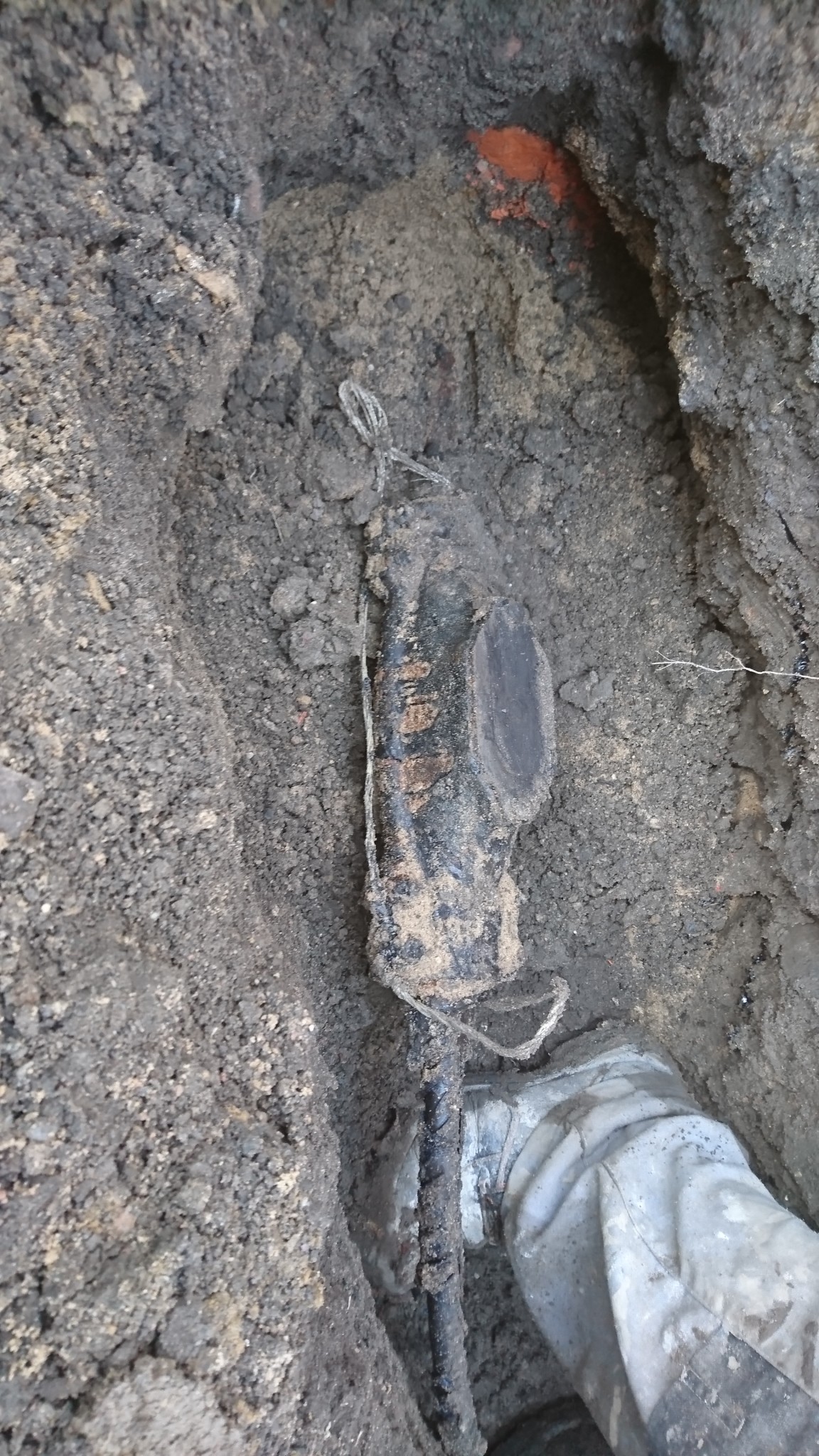

Avloppen var gamla tegelrör så det var lika bra att byta ut allt och när vi grävde hittade vi en gammal brunn ca 1.5 m diameter och 4 meter djup. Passade perfekt för att bli av med vatten från stuprören.
Hade redan sågat ut för ny servis för elen och den gick vid där jag ändå skulle gräva för inkommande vatten. Men var en gammal skarv halvägs ut ändå.

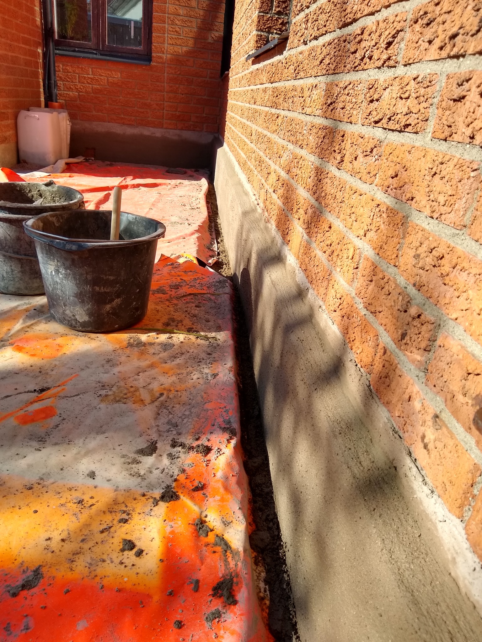

Nere vid grundstenarna såg lite lite väl vattenskadat ut så jag passade på att putsa upp dem med nytt lerbruk.
Brunnen gjorde livet lätt för oss med vattenavrinning och det har ju sina fördelar med en dränkpump och dragen el numera så man kan vattna när det är förbud
Temporär övertäckning så man inte ramla i brunn.

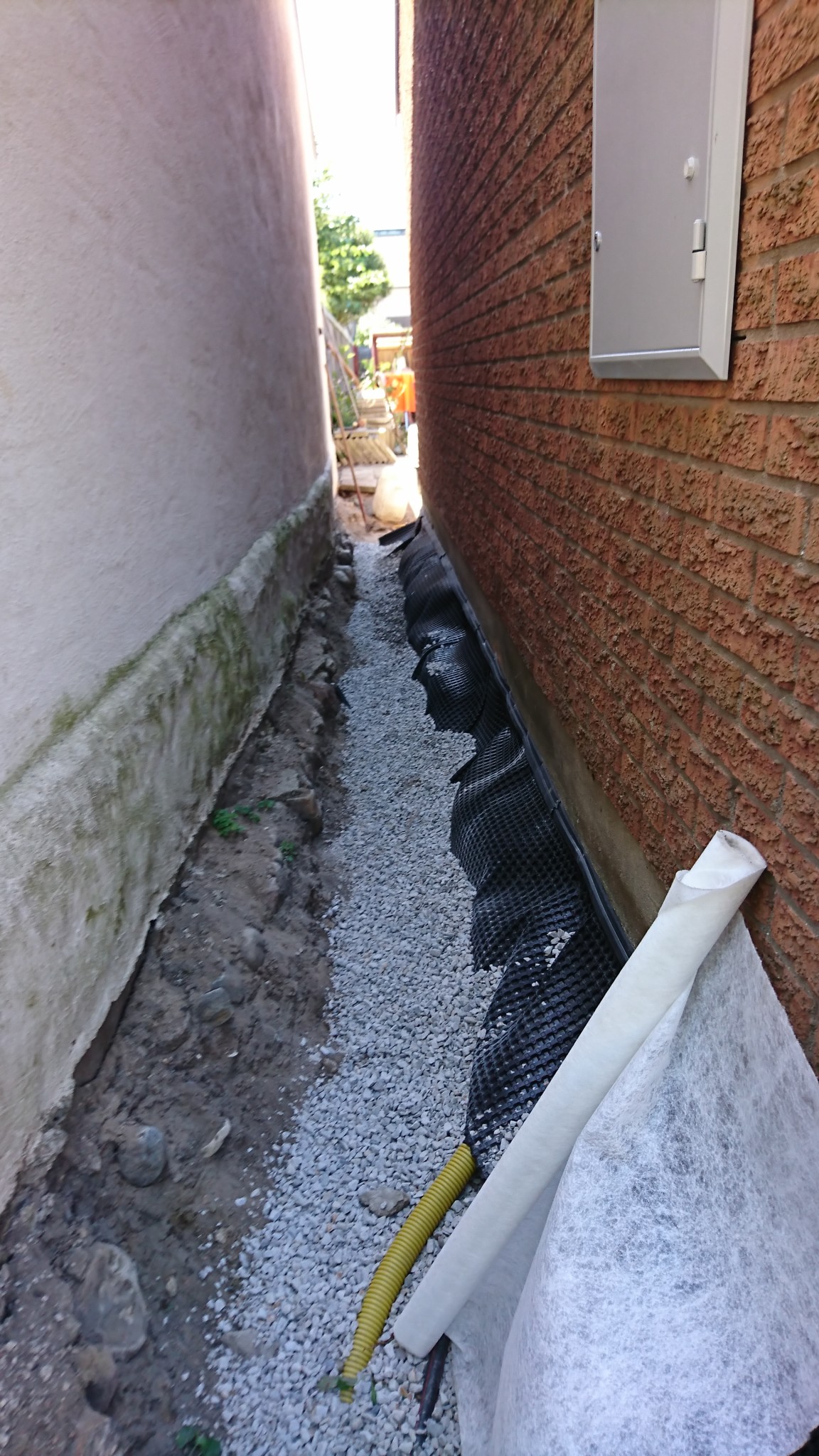

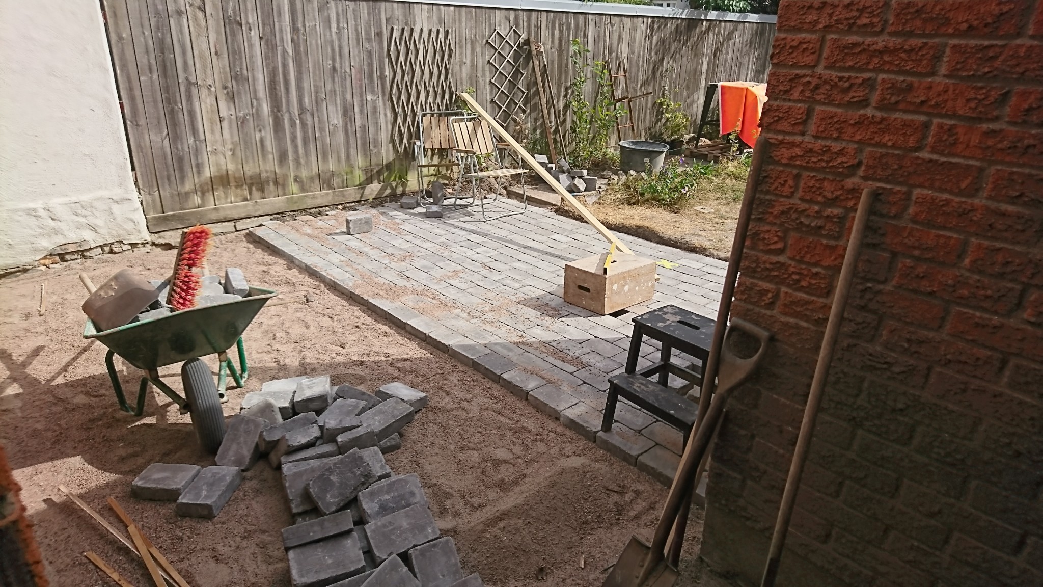

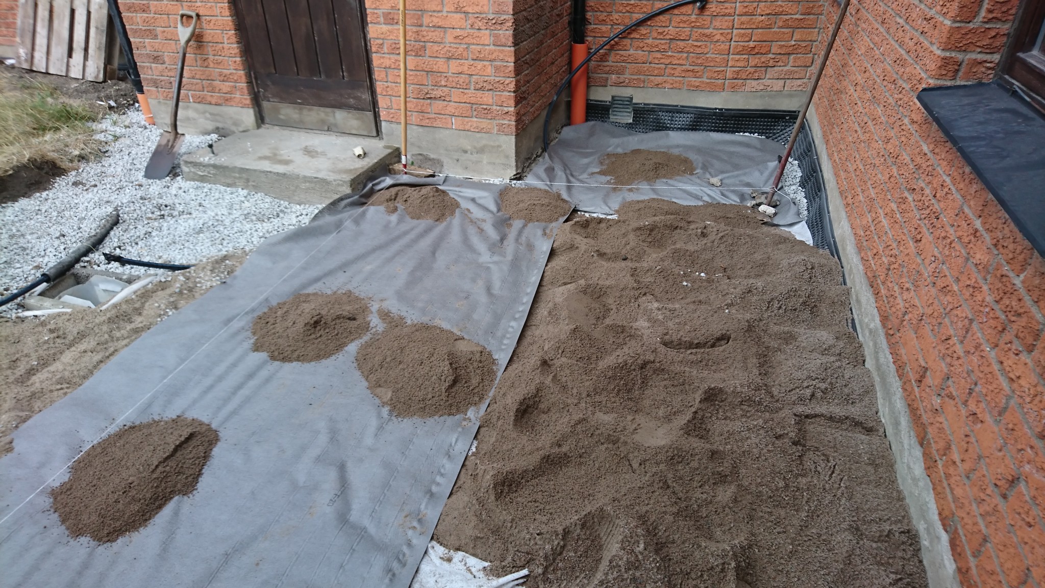

Dags att få in dränering och platonmattan på plats med markduken. Jag har tyvärr inte så mycket bilder på hela hålet

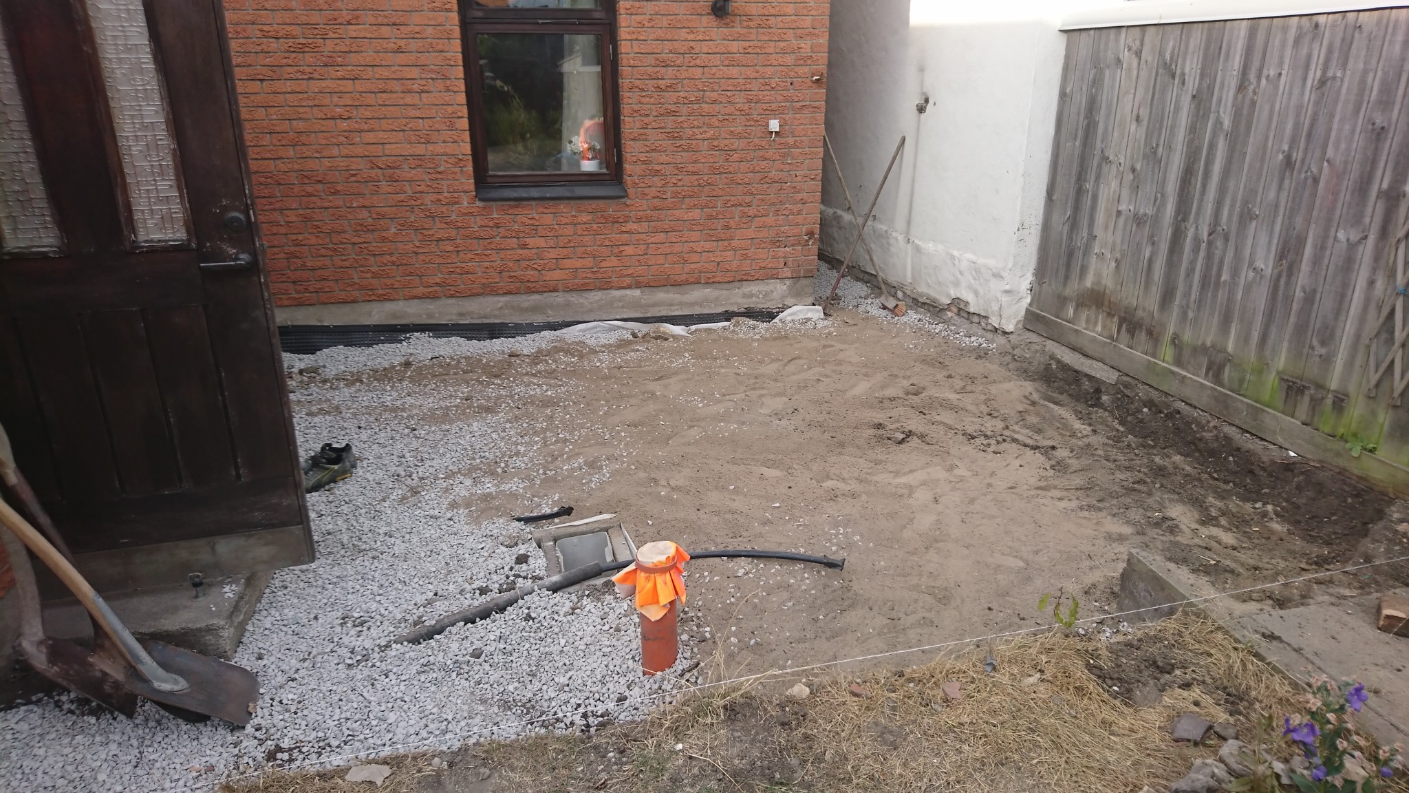

Leveransen med drän och sand har kommit så nu börjar nästa tunga jobb. Ca 13 kubik material och 27 m2 betongsten.

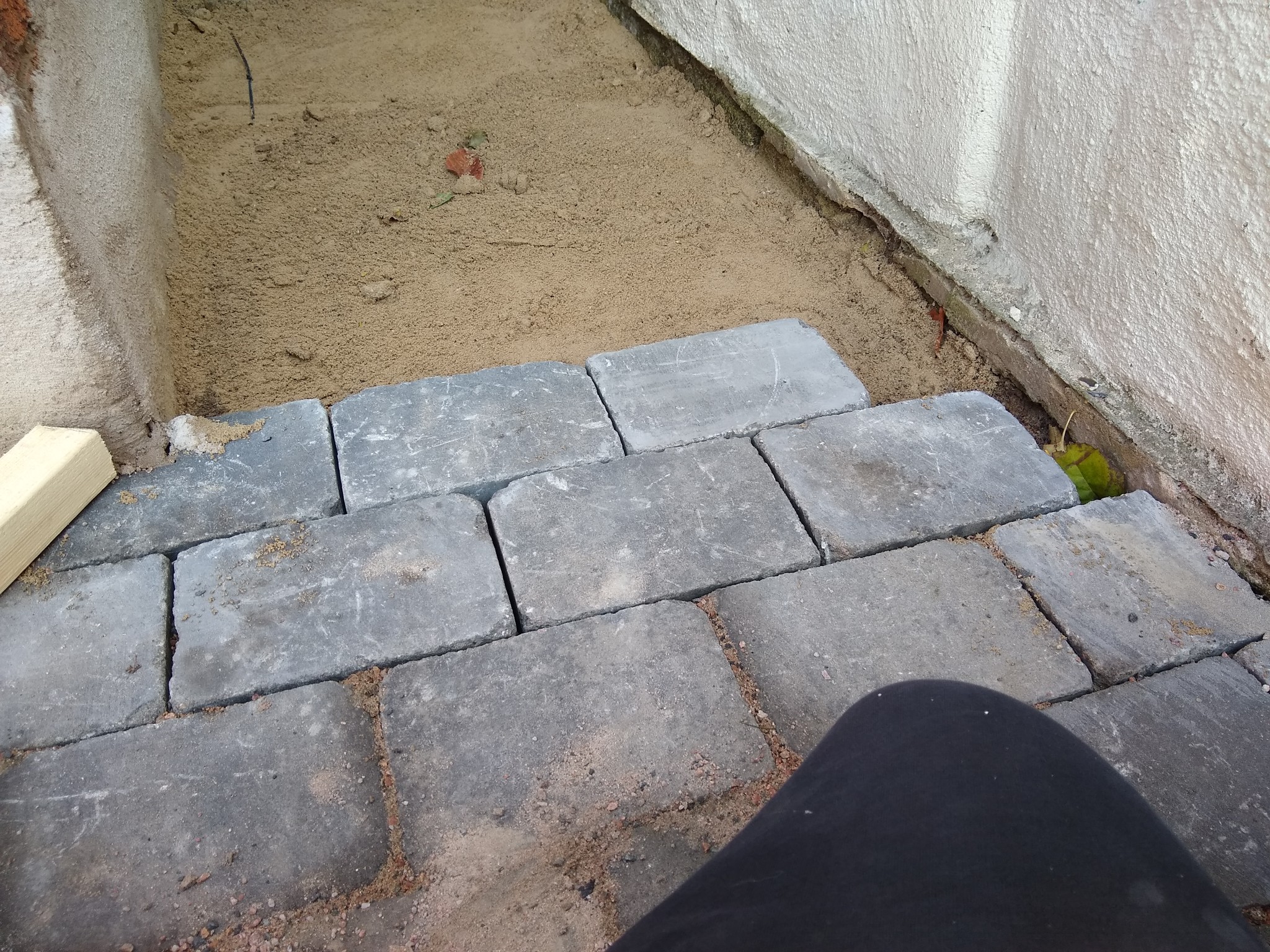

På med markmattan och en 10 centimeter sand som ska stockas av med fall mot brunnen.

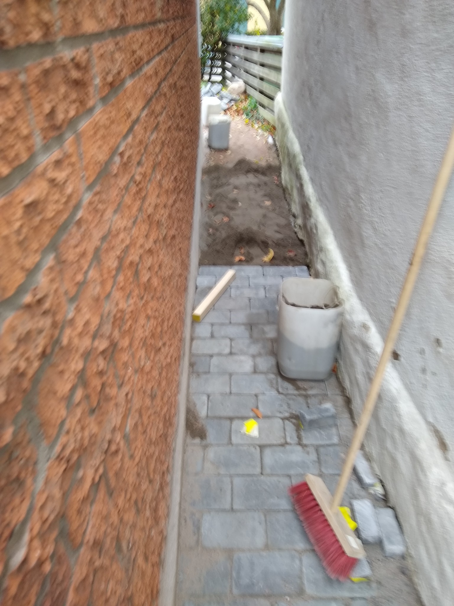

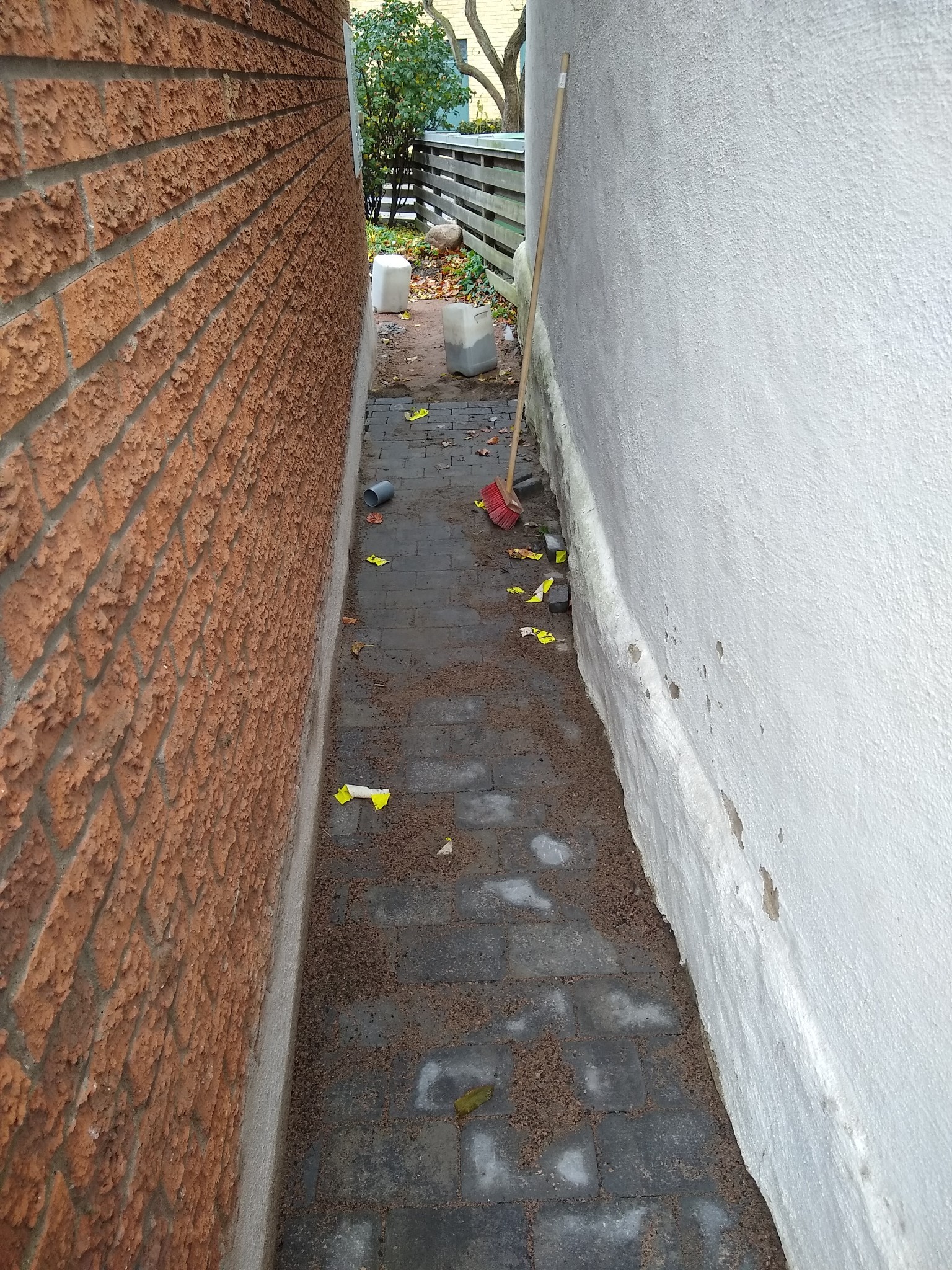

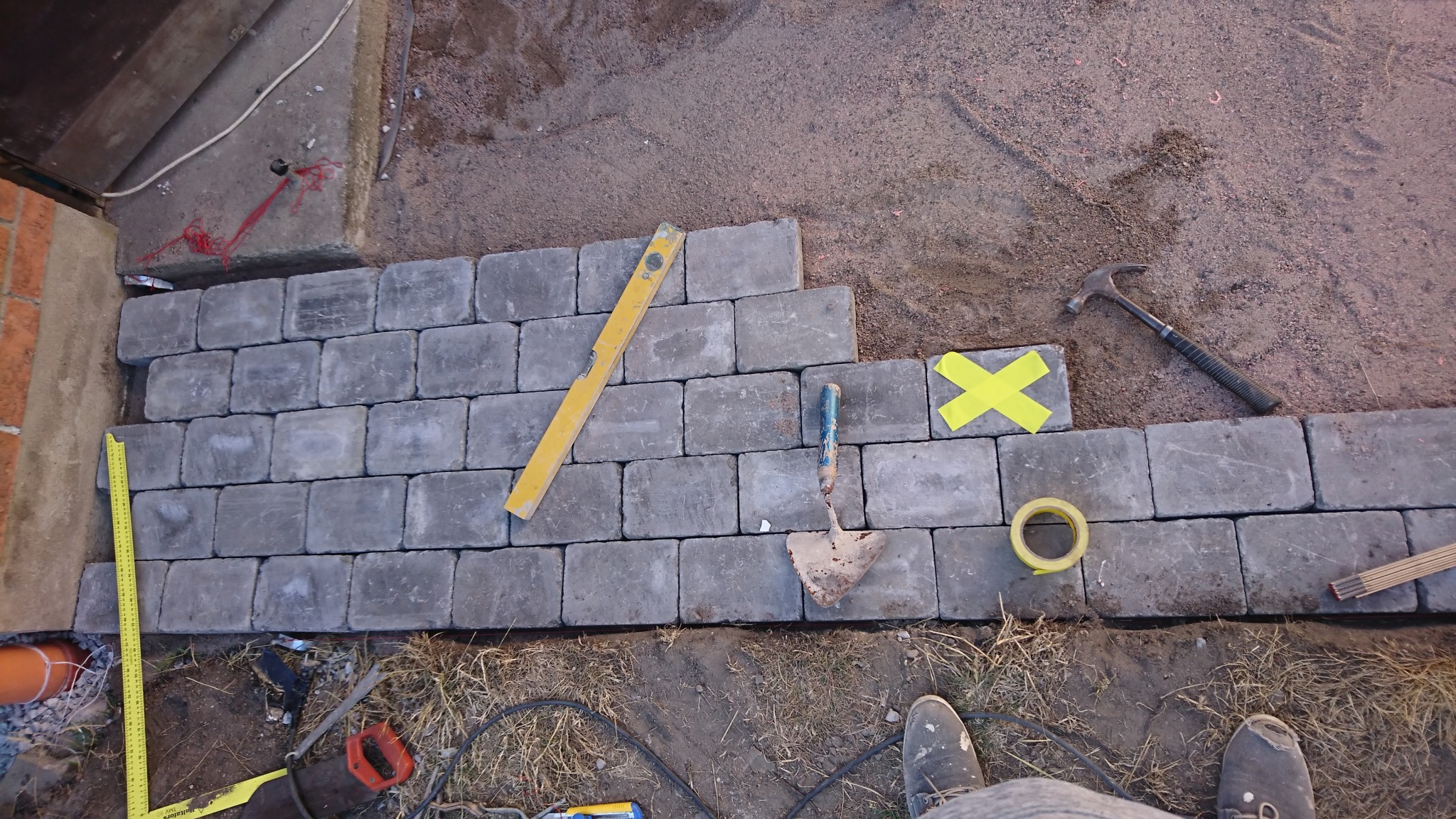

Dags att lägga sten. Krysset markerar en spolbrunn om det blir stopp i avloppet från huset.

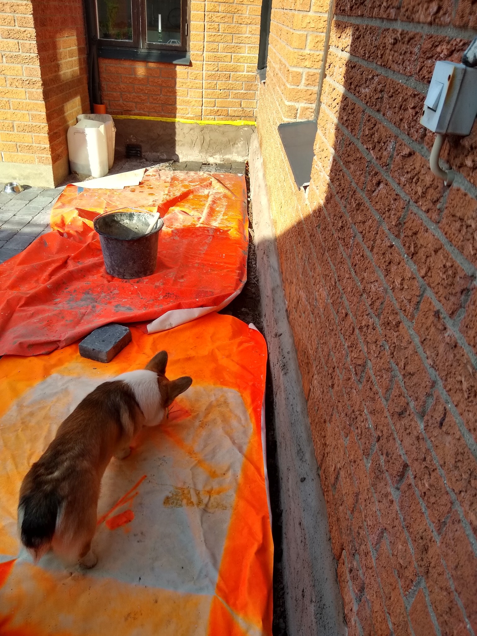

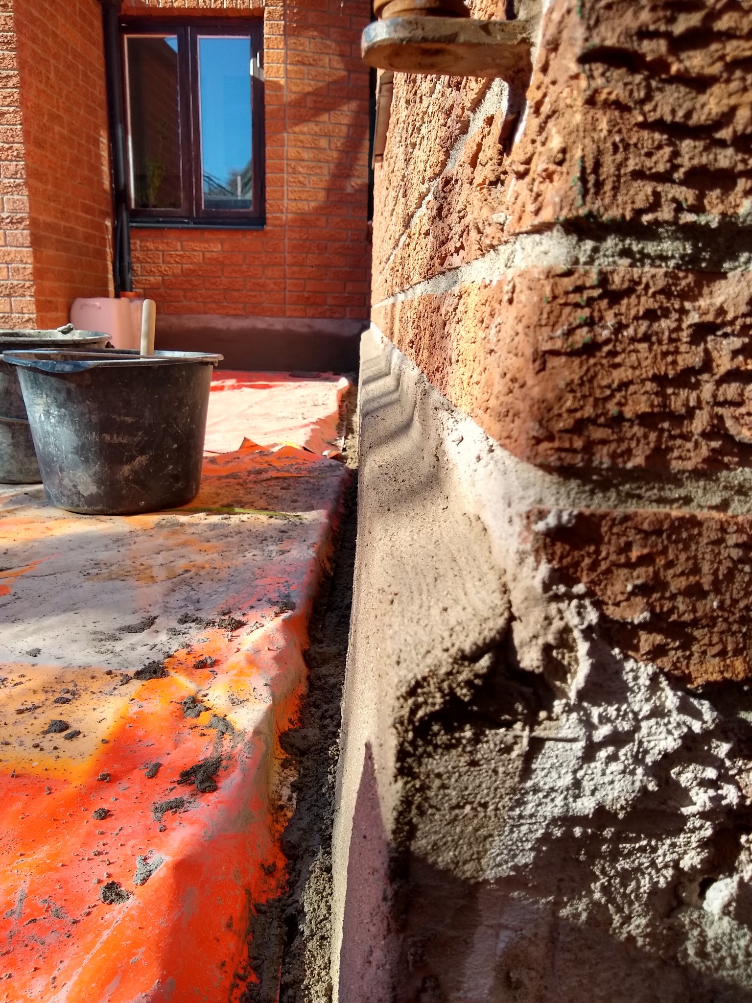

Innan man kan lägga sista biten var vi tvungna att bestämma hur sockel ska vara och det fick bli en positiv sockel putsad på en markskiva då vi ska putsa fasaden i ett senare skede.
Dock är det väldigt smalt i släppan så där får bli en vanlig sockel.

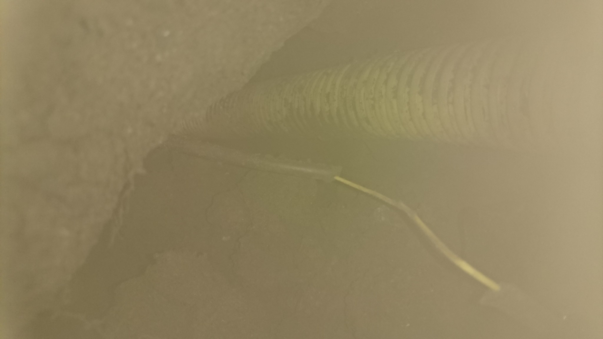

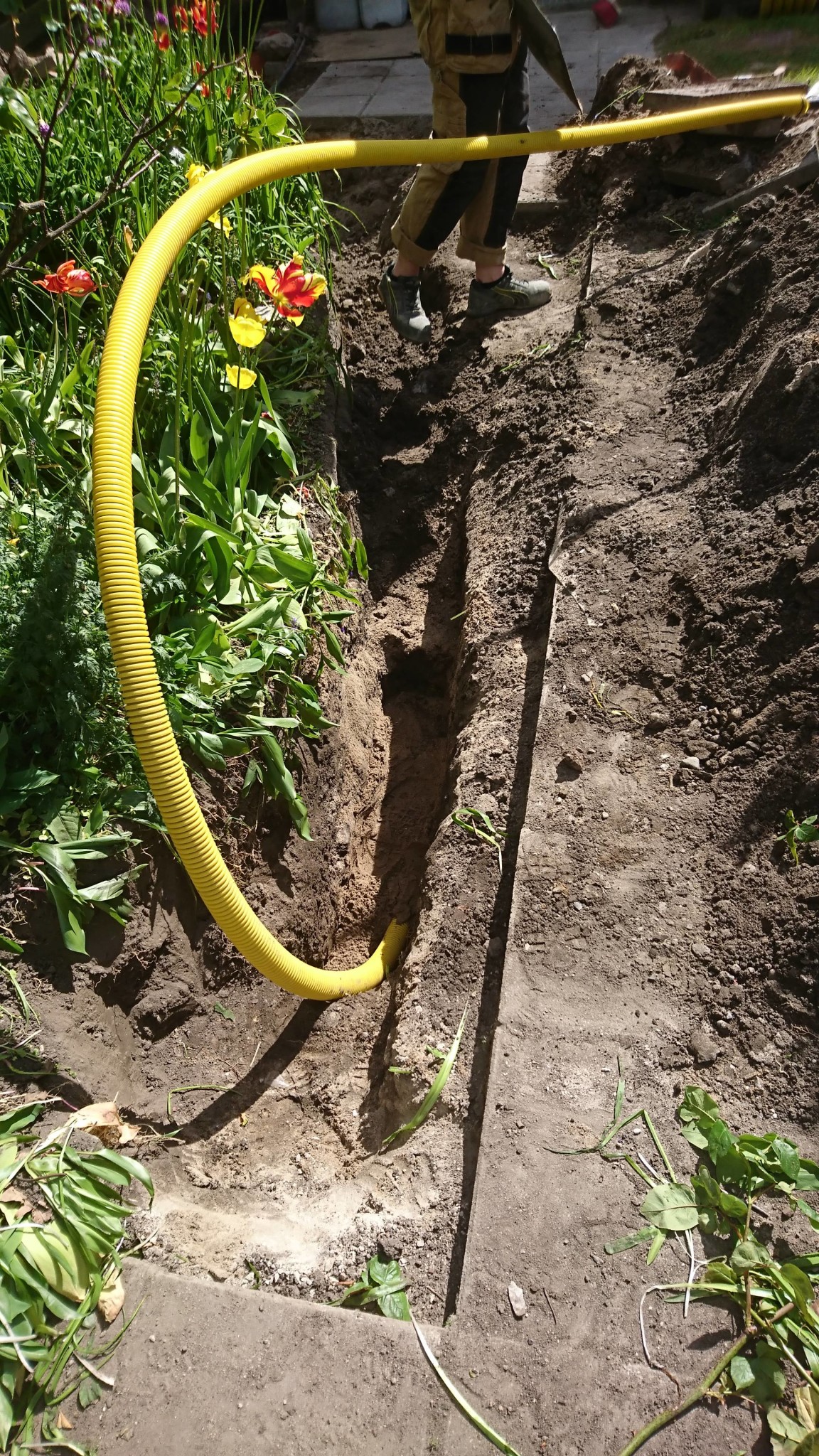

I grävandet ut mycket vägen så råkade det hända en olycka.
Skulle slå ett spett genom ett hål för att kunna mata kabel men råkade linda in fiberkablen i spettet och det kostade 4700:- att skarva och blåsa in ny fiber, tur man hade gjort all matning själv ordentligt så det var lätt för hantverkarna att fixa mina misstag.
Sockel är färdig putsad
Dags att lägga den extremt tidsödande släppan där alla klipp är i vinkel och grannens sockel är allt annat än rak också.
Men det flyter på ganska bra.
Och nu är sambon glad att det är klart så här långt. Har dock en 25 m2 kvar att lägga samt anlägga en parkering till bilen på framsidan.

Snyggt jobb på många sätt men har du verkligen putsat med lera längst ner på huset? Lera tål inte fukt alls utan kommer bara rinna bort med vattenstänk och regn. Jag hoppas att jag missförstått något.L Lerstenstegel skrev:
Byggnadsvårdare
· Malmö
· 256 inlägg
Detta är en meter ner, bland stenarna som huset står på, fanns inget med cement alls där nere så valde att fylla ut allt med lera och kalk.
Ville inte ha något cementbruk där nere så det absorberar och håller vatten och sliter i resten av leran som är mellan stenbumlingana men utanför leran är det en platonmatta och isolering samt dränering. Det på sockel är b-bruk.
