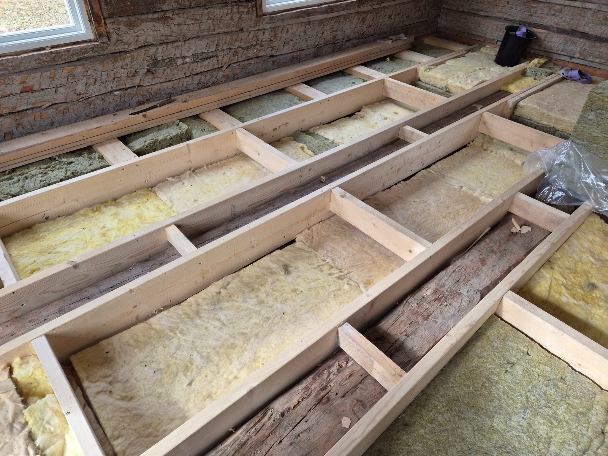

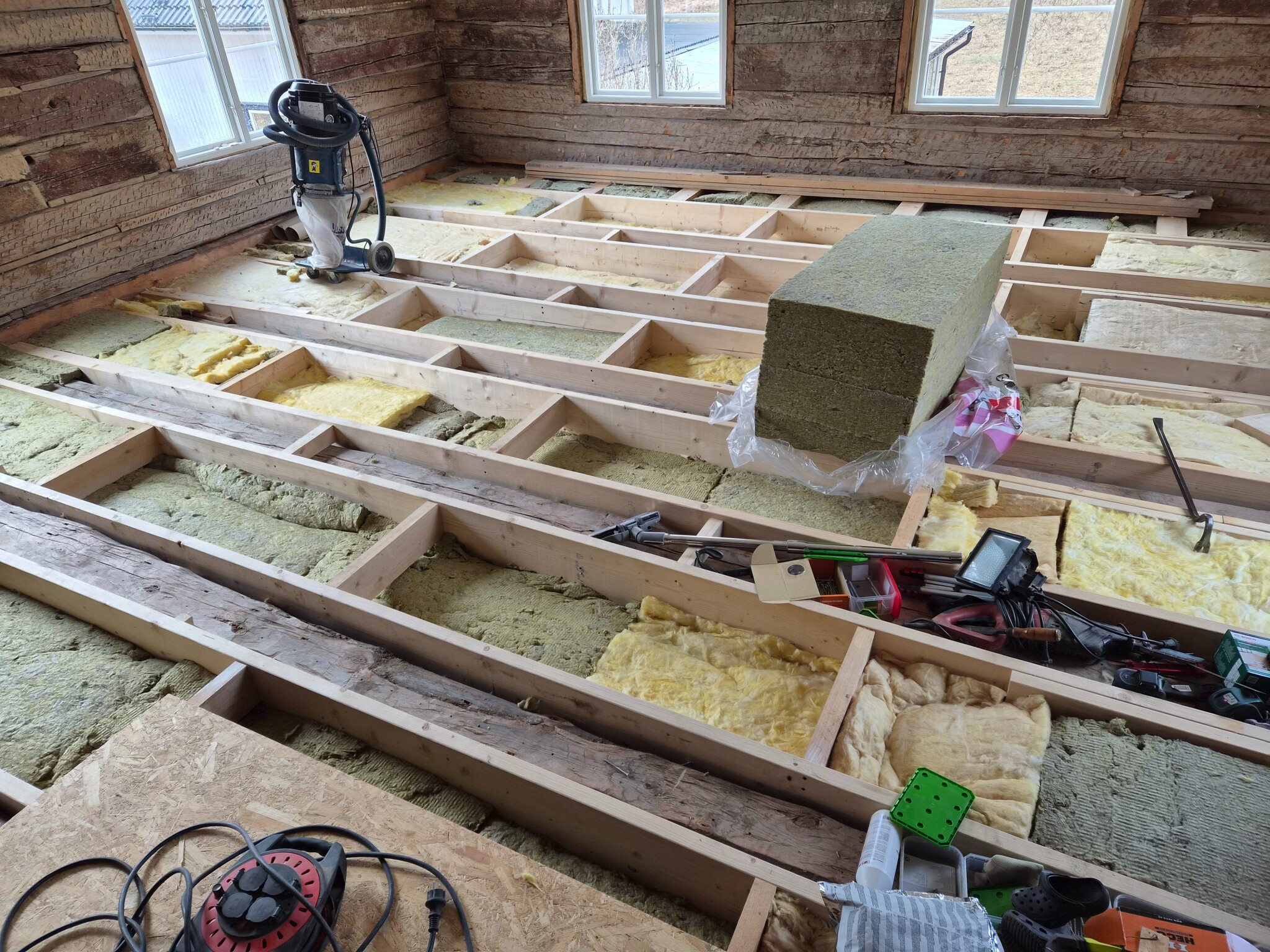

Jag håller på och skall göra iordning sista delen i vårat hus.
Det är ett gammalt 2-planshus från slutet 1700/början 1800. Just denna del av huset är utbyggd, men ingen vet när.
Rummet mäter ca 6x6m, det finns inga väggar under som stöd utan husets "sal" är under.
Det här rummet har aldrig använts till annat än förvaring tidigare, lite som ett vindsrum.
Det har alltså agerat förråd med rätt mycket vikt på. Det har lutat rejält och sviktat bra när man klivit/studsat lite på golvet.
Det låg ett gammal kilsågat trägolv med fris i hela rummet, detta är bortplockat och jag håller på att hyvla det i skrivande stund. Tanken är såklart att återanvända det.
Befintliga stockarna ligger på ca cc80. Det jag har gjort är att limma och skruva nya reglar på varje sida av bjälkarna, dessa har måtten 45x220. Det är dock jäkligt svårt att limma mot en krokig bjälke, så högst troligt är att limmet är verkningslöst.
Efter det har jag satt kortlingar, 3x i varje "fack".
Är detta tillräckligt? Nu är det cc60 mellan de nya reglarna.
Det kommer att bli några barnrum i det här rummet, så flera väggar kommer således binda ihop golv och tak.
Nu är golvet ca 22mm tjockt efter hyvling. Golvet är med not och lös fjäder.
Är detta tillräckligt tjockt eller bör jag lägga golvspån under trägolvet? Jag såg att det finns tunnare, både 12mm och 16mm att köpa. 22m känns overkill och jag är rädd om takhöjden, det försvann mkt när jag riktigade upp det.
Jag behöver lite råd i detta.
Se bilder.
/Johan

Snyggt! Jag har gjort i stort sätt samma jobb för ett par månader sedan i ett ungefär lika stort rum.
Jag kanske missförstår men är din fråga om ditt nu riktade mellanbjälklag kommer räcka till för att man ska kunna nyttja rummet? I så fall vågar jag påstå att så är mer än fallet.
Det räckte till innan också. Timret är bärande och tänkt att vara det. Så dina förstärkningar fungerar mest som uppriktning av bjälklaget.
Ditt golv på 22 mm måste anses vara tillräckligt, eftersom golvspån som används som undergolv är 22 mm och det hade man bara kunnat lägga t.ex. en matta på som inte bidrar med någon styrka.
F.ö. finns träguiden att titta på men det stämmer inte överens med ditt fall. Dina reglars spännvidd är inte 6 meter eftersom de är skruvade i timmret som bär och därmed har spännvidden.
F.ö. hade jag också, efter uppriktning av mitt 6 tums timmer bjälklag, cc 60 men med 45 x 145 mm reglar. Jag limmade inte, använde dock rejäla skruv - 6 x 160 mm.

Tack för era svar!
Att det håller tror jag nog.
Jag vill bara att det skall kännas stadigt och bra utan att för mkt "svaj" på mitten.
Hade det varit en god ide att fälla in några limträbalkar mellan stockarna är anser ni det vara överkurs?
Jag var för övrigt uppe på vinden idag, där gungar det rejält på mitten.
Men man kanske använde klenare stockar där pga att ingen ändå skulle vara där uppe?

Hej
Jag skulle säkerställa att reglarna som sitter i bjälkarna sitter ordentligt, kanske finns något lim att hälla ner mellan reglar och bjälkar.
Det är viktigt att de sitter ordentligt.
Sen skulle jag kryssregla eller sätta kortlingar imellan som jag skruvlimmar fast.
Sist men inte minst se till att de korta bitarna som ligger på tvären på bjälkarna mellan reglarna ligger mitt för kortlingarna mellan reglarna som sitter på balkarna.
Allt ska vara stumt och inget skall ligga utan stöd.
Fint att du hyvlar och lägger tillbaka det gamla golvet
/Workingclasshero
