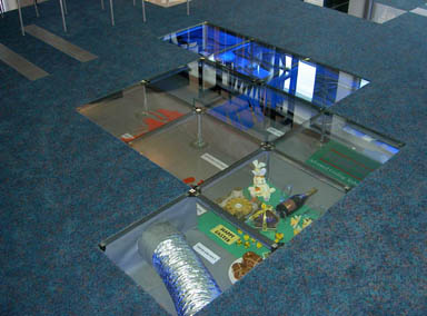

Golvet i köket var inget att hurra för och de stora balkarna hade nog inte klarat vikten av ett nytt större kök.
Fanns inte så mycket att göra än att bryta upp det, även luckan till jordkällaren var direkt hemsk.
Redan när vi beställde köket fick vi tips av han som ritade köket om att göra något med jordkällaren som att ha glas så man kunde se ner.
Iden fick fäste och styrde reglingen efter den luckan vi kunde fixa med gångbart glas.

Det finns bland annat att köpa här.
https://www.interglas.se/glas-speglar/glas-enkla/golvglas.html?p=1
Jag kan tyvärr inte hitta länk till den jag har men den används i golv på serverparker där de bygger upp stora rutnät med 60x60 inläggskivor men för att du ska kunna hitta kablar under golvet så är vissa skivor i glas.
Typ som detta golvet
http://www.racktech.se/bilder/produkter/vattenresistanta_1.jpg
