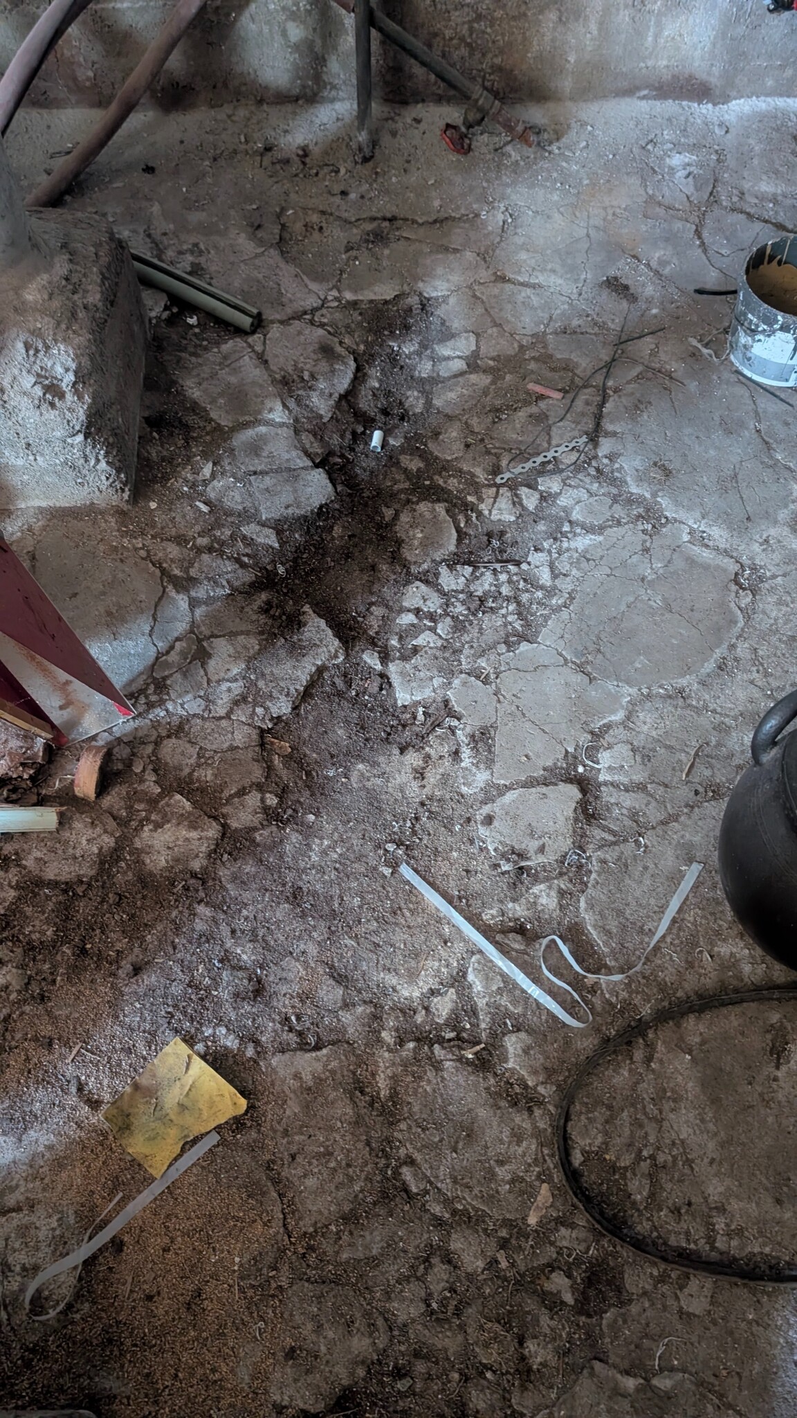

Jag och min sambo har flyttat in i ett gammalt familjehus som har gått i generationer.
Vi/jag undrar lite hur man kan laga gammalt betong golv som är lite sprucket i källaren för att inte det ska bli några problem i framtiden.
Har läst lite om att köpa finbetong och att man måste rengöra golvet innan man lägger på nytt för det klistrar inte ihop riktigt.
Alla tips vore jätte bra!
Finbetong är inget för sprickor, finns betongspackel tex men lägg upp en bild så man ser mer.

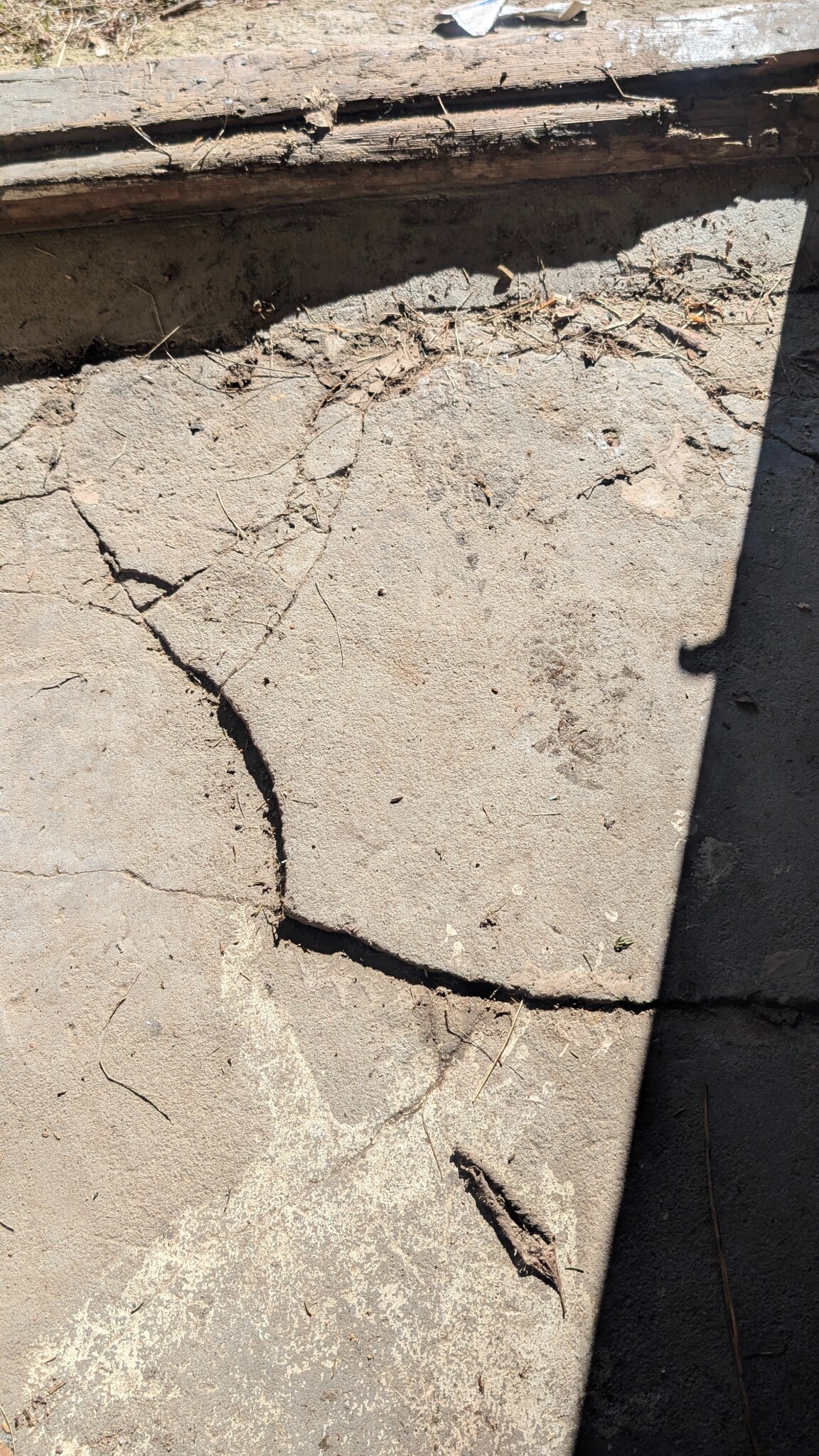

Kanske inte är så bra men det är dom 2 ordentliga sprickorna som är i källaren.
  • Bild av ett källargolv med två tydliga sprickor samt smuts och byggrester omkring.
  • Sprickor i en betonggolvsyta i ett källarutrymme, tydligt synliga och markanta.

Läge för nytt golv...
lop3r och 1 till
Huset har mestadels används som fritidsboende och källaren har varit sådär i över 50+ år kanske, hur kan man fixa nytt golv? går det inte att reparera eller något sånt.
Det där ser ju ut som skit, går ju inte få det att hålla med bara lite i sprickorna. Bila upp och gjut nytt eller gör ingenting.

Ibland måste man tyvärr inse att "patienten är död". ;)
Sprickorna antyder att golvet rör /rört sig så en lagning är nog bara pengar i sjön.
