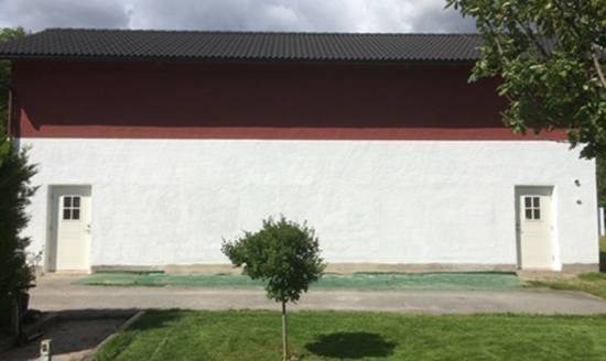

Niclas byggde till en övervåning av lecablock på familjens garage, och förvandlade insidan till både biorum, lounge och “kiosk”. För 1,5 miljoner kronor är det ett betydligt mer avancerat biobygge än vad gemene man kanske har, men å andra sidan är film och ljud Niclas stora passion.

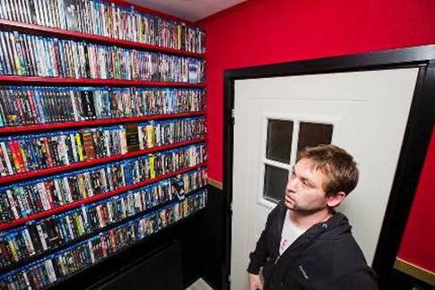

– Jag har över 3 000 filmer och samlingen ökar hela tiden. Filmerna är sorterade i bokstavsordning, cirka 1 000 filmer får plats i kiosken och resten står nere i loungen, säger Niclas Lindström.

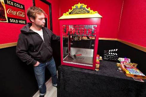

Kiosken är ett separat rum med popcornmaskin och kyl/frys i retrostil. Själva biorummet ligger i det angränsande rummet.
Tusen filmer
Här står 1000 av Niclas 3000 filmer.
Kiosk med popcornmaskin
Kiosk med popcornmaskin.

Garage
Niclas byggde på en våning på det här garaget. Foto: Niclas Lindström
Isoleringen i golvet mäter 300 millmeter och lösullen i taket 600 millimeter. Väggarna som är byggda av leca har han isolerat med 120 millimeter.

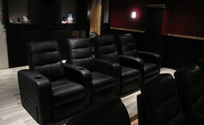

Biostolarna är totalt nio stycken placerade i två rader där den främre raden sitter fem meter från duken, och den bakre sju meter ifrån.

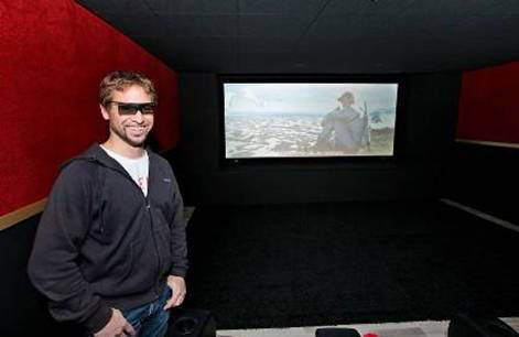

Till detta har Niclas valt att köra projektorduk och projektor.
- Det går att inte komma upp i den storleken som jag ville upp i via tv idag. Dels får du inte den kvaliteten, dels handlar det om extrema summor pengar om du ska ha en så stor tv som dessutom klarar av 4K med mera. En klassisk projektor med bioduk känns dessutom mer biograf, säger Niclas Lindström.
Bioduken är en extremt fin variant med passande gainvärde - självklart med en eldriven ridå till.
– Jag började titta på en duk för 15 000 kronor, som också var jättebra. Sedan landade jag på denna för 80 000 kronor. Det spann iväg, men jag är jättenöjd. Du ser inte duken alls när du drar igång filmen, du ser bara bilden från filmen. Men jag hade nog varit nöjd med den första duken jag tittade på med, säger Niclas Lindström och fortsätter:
Niclas poserar
Niclas poserar framför bioduken. Foto: Lindström
– Ridån har jag monterat dels för att få en biografkänsla, dels för att kunna maska filmer som har annat format än 2.40:1.
I rummet, under biostolarna, finns dessutom tolv stycken så kallade basskakare.
Bakre stolsraden
Basskakare under biostolarna. Foto: Niclas Lindström
– De sitter där för att röra och skaka om stolarna, samt skapa en förstärkning av känslan från basarna, säger Niclas Lindström.

Projektor: JVC DLA-X55 (stöd för Ultra HD och aktiv 3D)
Bioduk: Stewart Studiotek 130 G3, ramspänd 154” och 1:3 i gainvärde
