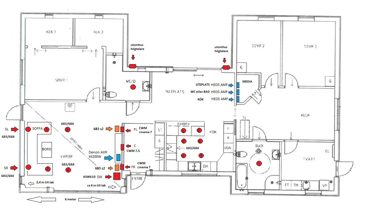

Jag står i valet av att köpa allt inbyggnad (förutom sub som får bli en vanlig) eller inbyggnad bak och center samt ett par golvare B&W683 s2 fram, tjejen vill INTE ha någon stor center på tv bänken.
Frontar : B&W CWM Cinema 7 ELLER B&W 683 s2 golvhögtalare
Bak: B&W ccm684 eller B&W 683 ??
Center: B&W Cinema 7 eller B&W cwm 7.5??
Sub: B&W ASW610??
(varför just B&W vet jag inte, men snygga är dom haha )
Va tror ni om detta, behöver jag ha ett par 683 s2 som golvare för att de ska låta okey i rummet med tanke på att de är ganska stort eller funkar CWM cinema 7 till större rum?
Blir de konstigt att ha ett par golvare med sub och resterande inbyggda?
Vilka tak/bakhögtalare räcker (ccm684 eller 683 eller rekommenderar ni några andra?
Funkar Cwm 7.5 som center? Eller ska man ta någon annan?
Funkar sub asw610 eller ska man gå upp till ASW610XP?
Placering av atmos? 1 och 2 eller 3 och 4?
2st eller 4st?
Om mina bak/sur sitter i taket samt atmos sitter i taket bör de inte bli väldigt konstigt ljud då? då inget kommer bakifrån? Kanske ska utesluta atmos då?
Ljud i kök mm har ja tänkt att driva med HEOS AMP eller SONOS AMP då jag gillar att de är lätt att styra. Kommer att dra extra tomrör till fler rum för lätt kunna bygga ut systemet.
Det blir dock ganska dyrt till flera zoner då AMParna kostar ca 5000kr/st
Finns de något annat bra (måste vara smidigt som Heos/sonos) alternativ?
Vart ska man placera högtalarena i kök? 1-2 eller 3-4 eller 5-6 ?
Bifogar även en ruskigt ful skiss från paint, så ni ser hur jag har tänkt.

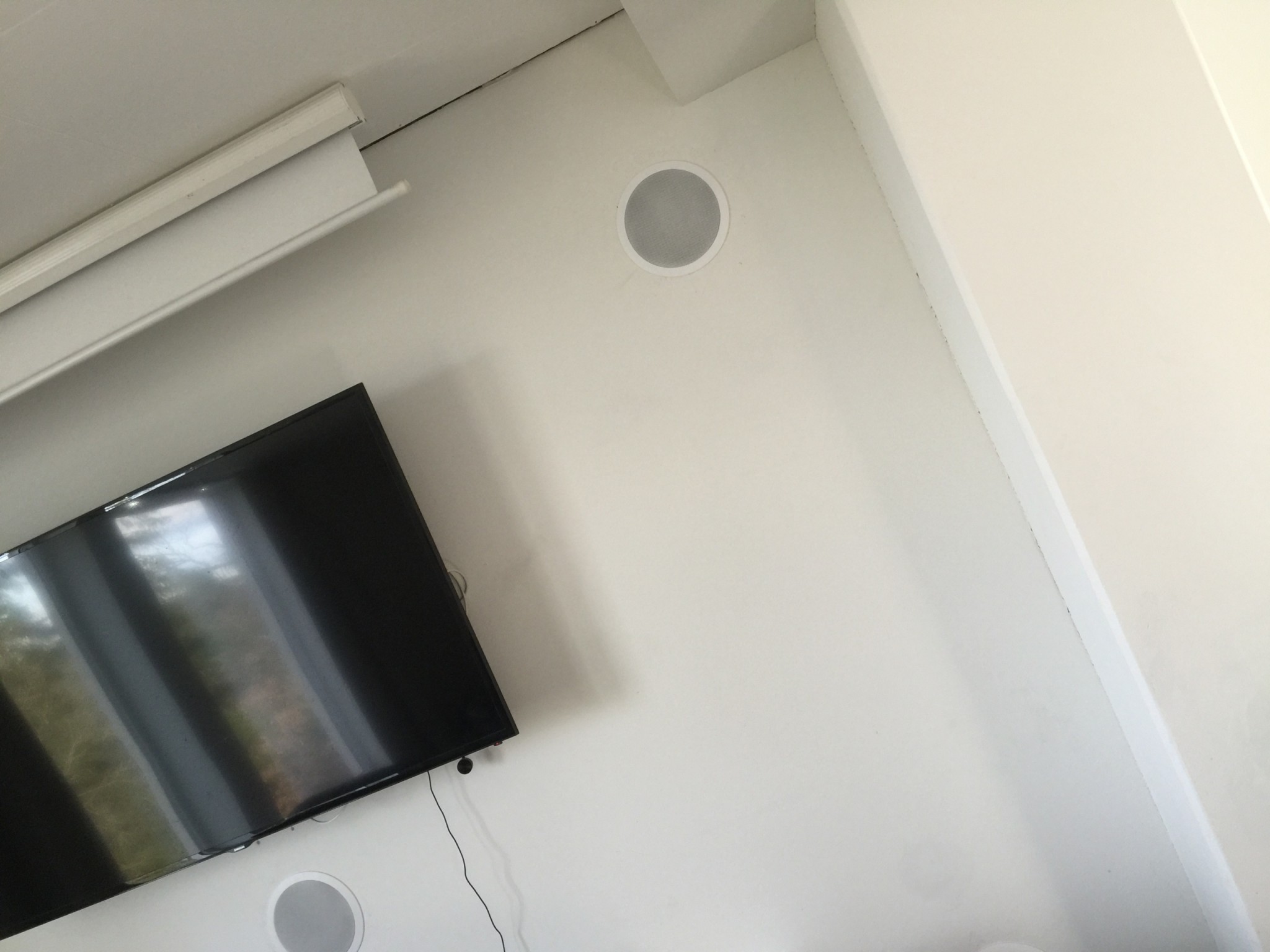

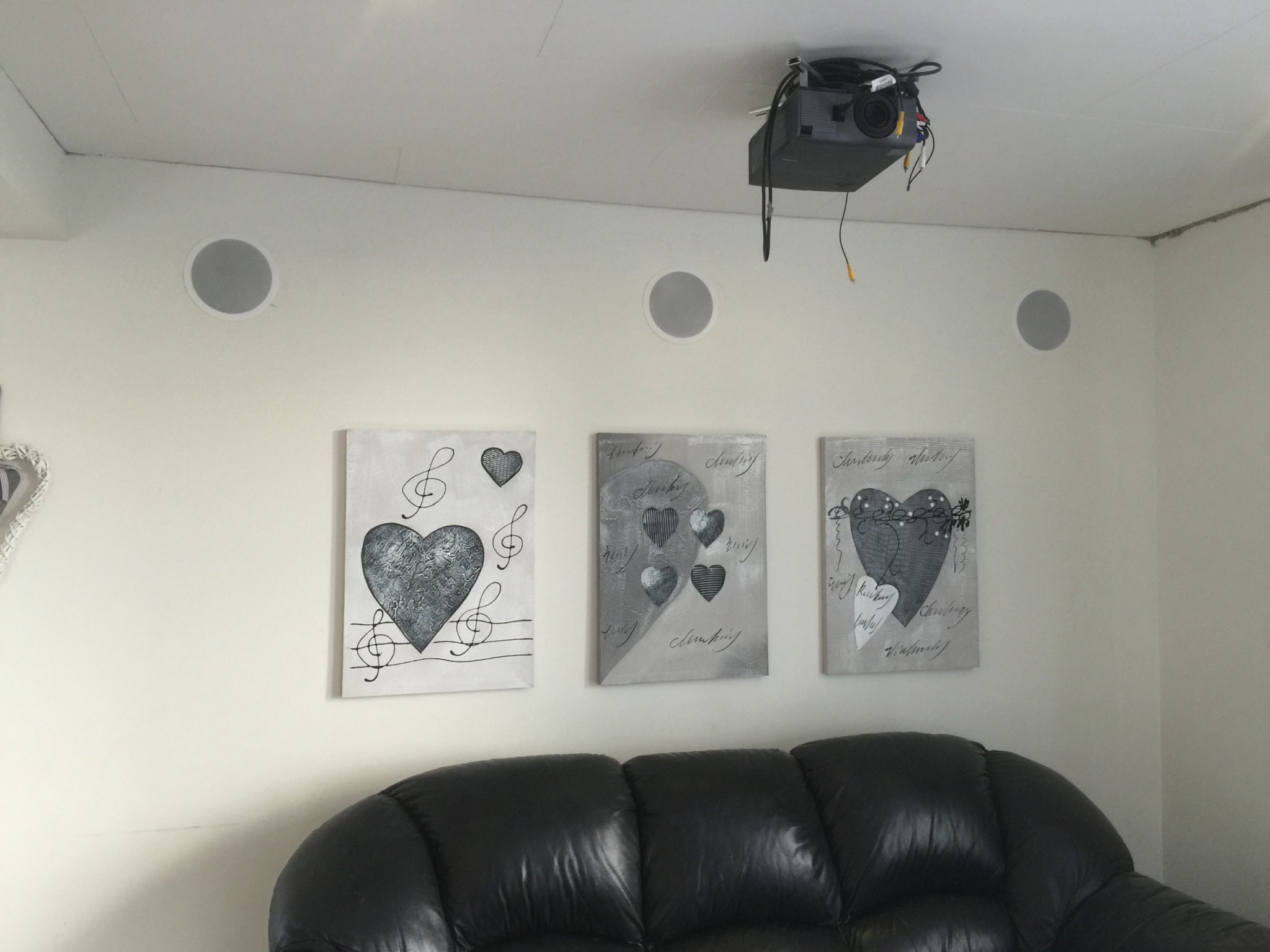

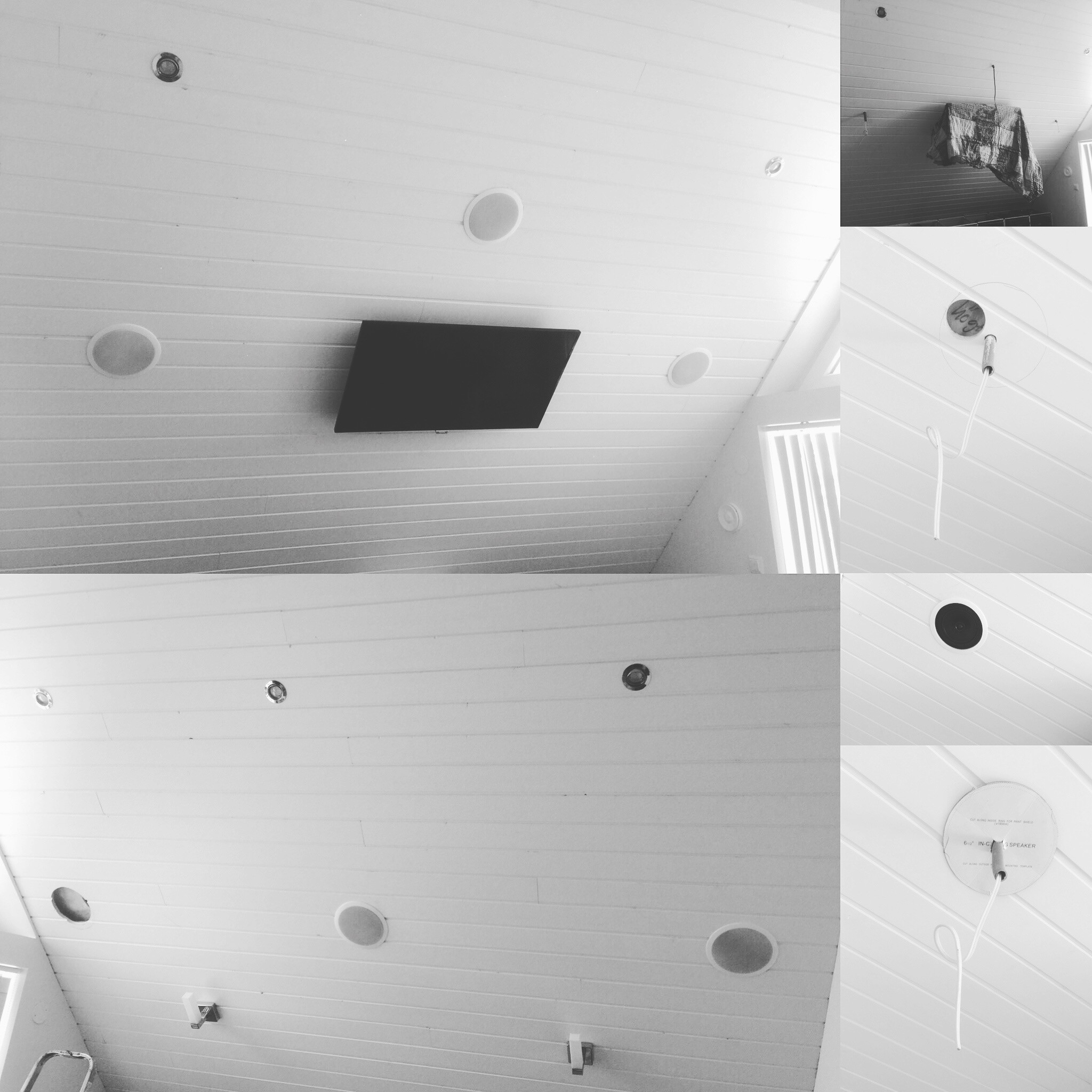

Köpte mina inbyggnad på www.sumo.se
Hur nöjd som helst. Billigt blev det. Ca 300kr högtalaren. Blev en del som köptes in 😇
Kör med sub på golvet. Det behövs. De har riktningsbara diskanter men satteliterna bör nog vara i taket om t ex soffan är mot väggen.
Jag märker skillnad i V-rummet där de är i väggen samt sovrummet där de är i snedtaken bakom.
