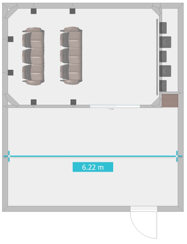

Jag är på gång att påbörja mitt hemmabioprojekt och behöver lite hjälp med planeringen.
Utgångsläget är ett fristående garage på tomten på 45m2 med måtten 7,3*6,2m. Takhöjden är 3m.
Idag finns det en dörr samt 2 garageportar, inga fönster. Betongplatta på mark, lättbetongväggar och gipstak. Portarna ska muras igen nu och sedan finns det ett tomt rum redo för att byggas bio i =).
Jag vill ha plats till 6-7 personer med recliners. Vill gärna dela rummet på cirka mitten för att få ett förrum till själva bion. Förrummet är tänkt till ett par arkadspel, ett par speldatorer mm. Biorummet är tänkt till 70% film 30% spel (Stadia & PC). Kollar endast film från streamingtjänsterna så inget behov av blurayspelare. Satsar hellre på bra ljud än bild ifall budgeten inte räcker till både och.
Jag tar gärna emot förslag på en bra storlek på biorummet, placering av möbler och högtalare, akustikplanering, val av produkter m.m.
Punktar upp hur jag har tänkt hittills och bifogar en enkel skiss.
1. Rummet
Storlek ca 3,6m*6,2m. Baffelvägg för högtalare med ljudtransparent duk framför. Mått från duk till första stolsrad blir då ca 3,5m.
2. Akustik
Svart undertak med akustikplattor. Röd tjock heltäckningsmatta på golvet. Baffelvägg fram. Brutna hörnor. Basfälla under upphöjd stolsrad bak. Pelare ner vid var surroundhögtalare.
3. System
Budget ca 100 000kr
Högtalare - 1 Center, 2 Frontar, 2 Baslådor, 4 Surround, 2 Bak, 2 Atmos?
Förstärkare - ?
Projektor - 4K UHD?
Projektorduk - Ljudtransparent ramspänd 130"?
Streaming - Apple TV?

Äkta 4K projektor och AT duk i den storleken äter väl i princip upp hela budgeten. Är själv mitt i att bygga oss en minibio, väljer mellan Sony vpl-hw65 (ca22000kr) och Epson eh-tw9400(ca32000kr). Duk och ljud har jag så där är det ingen kostnad, tur det för det blir dyrt nog ändå.

Nu är inte jag någon expert men den är väldigt ljusstark, något att tänka på om du ska ha ett mörkt rum.AT dukar är jävligt dyra funderade på att DIY men jag kör det jag har istället grandview 106” har jag för mig. Den förstärkaren funderar jag på att byta till verkar kompetent. Arendal har jag aldrig hörtM MrRasmus skrev:Vad tror du om Optoma UHD42 projektorn? Finns för 14 000kr på [länk] just nu.

Vi har 3.9x4.9, och rummet är definitivt för smalt för bra hemmabio. Surroundhögtalarna hamnar för nära trots vi bara har två stolar i första raden istället för de tre vi från början tänkt oss. Jag har för mig det rekommenderas minst 1.3m avstånd till alla högtalare för en ok upplevelse. Vi har ca 1.1m till surroundhögtalarna och ibland låter det som dom spelar rätt in i örat (bakre soffan är nära bakväggen, så när vi använder den kör vi ofta 5.2.4 istället för 7.2.4).
Vi har första stolraden ca 2m från 120" duken (DreamScreen UltraWeave v7). Det är aningen närmare än vad som behövs för en mäktig upplevelse, men inte mycket.
Typ alla AT (ljudtransparenta) dukar har gain runt 0.8, så det blir inte nån kul HDR på dom om inte projektorn är rejält ljusstark (det är huvudanledningen vi valde v7 duken, den har en gain på 0.93). Är ljudet viktigt ska man absolut satsa på en bra AT duk, för skillnaden är stor (v7 är gränsfall dålig för AT med -3db, men den högre gainen var värd det tyckte jag).
Jag hade inte kunnat tänka mig nåt annat än en JVC projektor (vi har en N5). Det är en dubbelt så dyr projektor som vi från början tänkt oss, men efter att ha provtittat alla intressanta modeller från 20.000kr och uppåt så blev det en N5'a. Skillnaden i svärta är enorm mot typ allt annat så det högre priset kändes motiverat.
Det beror förstås på vilka krav man har på bilden - vi tittar uteslutande på bluray i hemmabion (och spelar lite xbox/playstation). Även Netflix 4k är så sönderkomprimerat att det mest är deprimerande titta på det på projektor, så vi har en tv för det (i ärlighetens namn är det bara jag som stör mig på det, inte min sambo, men det förstör hela filmen för mig om man blåser upp artifakter på hela väggen).

Jag är inte jätte kräsen, det får bli tillräckligt bra och vill inte spendera för mycket.
Jag har ändrat lite på ritningen, storlek på rummet och 2 sidohögtalare istället för 4. Rummet blir nu 4x5,5m. Förrummet kommer att bli väldigt smalt ifall jag ska ha ännu bredare biorum så hoppas att det ska räcka. Jag blev rekommenderad att köra med tripolära högtalare på sidorna, för att kunna montera dem mellan stolsraderna. Kör man t.ex. med XTZ Cinema S5 så går det ju att testa sig fram om det låter bäst med eller utan tripolärt, både som sidohögtalare och bakhögtalare. (Borde bli bättre när man inte kan ha tillräckligt långt avstånd tänker jag.)

Jag ligger "lite" över budget med detta system.
Center: XTZ Cinema M6 Center
Frontar. XTZ Cinema M6
Surround: XTZ Cinema S5
Paket med XTZ LCR+2Surr 27 000 kr
Surround Bak: Cinema S5 4-8 ohm, 2 st 9 990 kr
Baslåda: SUB 12.17 EDGE 12 tum, 700W Amp, 1 st 7 000 kr (har en likadan bas redan så kommer att bli 2st)
Högtalare Tak: Yamaha NS-IC800 8 tum + 1 tum, 8 ohm, 90db 4st 4 400 kr
Reciever: Marantz SR6015 11.2 Driver endast takhögtalare 4 kanaler (7.2.4) 13 500 kr
Slutsteg: IOTAVX AVXP1 7 x 110 watt (8 Ohm alla kanaler) 12 000 kr
Projektor: Epson EH-TW9400 4K E-shift 30 000 kr
Projektorduk: DIY DreamScreen Ultraweave V6 AT Screen fabric 2x3m 300x200cm 11 000 kr
Projektorduk: DIY DreamScreen Grip Rails 6st 2m skenor 1 090 kr
Summa: 115 980 kr
Ifall någon vill tipsa om något annat system tar jag tacksamt emot det.

Jag köpte såna grip rails, men tyckte dom var skit ärligt talat, så vi häftade fast tyget istället. Blir det inte bra när man häftar är det förstås besvärligt, men jag hade gjort så igen.M MrRasmus skrev:
För spara pengar kan du ju initialt köra utan slutsteget med 5.2.4 eller 7.2.2 på receivern, kanske även avvakta med köpa en sub till. Denon o Marantz recievers är ganska vassa i sig själv numera.
Storleken på rummet blir säkert bra! Jag hade gärna haft en halvmeter extra i vår hemmabio.
