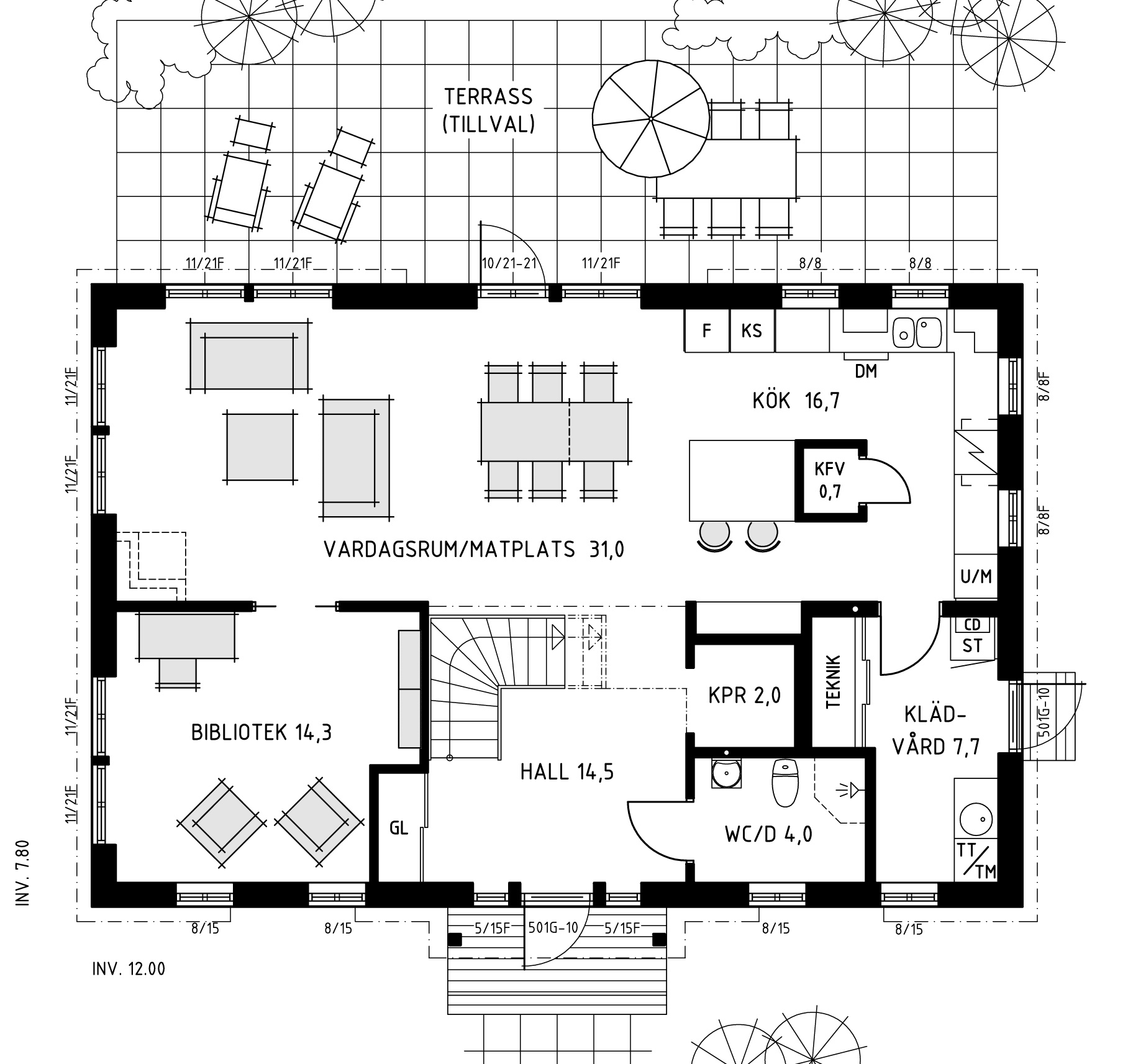

Nedervåning B:004

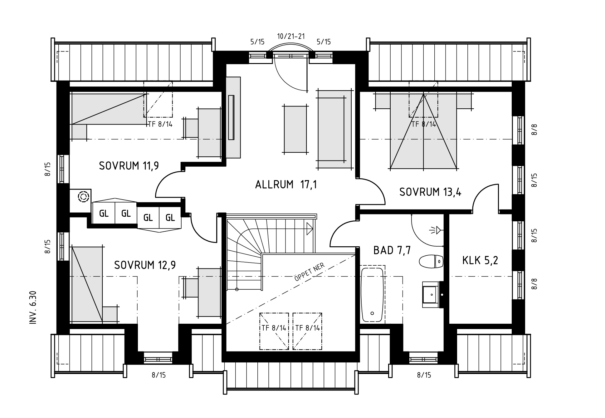

Övervåning

8. Vilken typ av skjutdörrar invändigt ingår? Fungerar de ljuddämpande om biblioteket vill användas till sovrum?
Svar: Liksom alla husets innerdörrar är dessa skjutdörrar är massiva och fungerar ljuddämpande, dock är konstruktionen sådan att dessa dörrar tar bort ljudet något mindre än vanliga innerdörrar. Dörrbladen är lika övriga innerdörrar och kan därmed erhållas i olika utseende redan i standardutförandet.
9. Var placeras ljusbrytaren i biblioteket eftersom dessa förmodligen inte går att placera direkt invid dörröppningen där skjutdörrarna tar utrymmet?
Svar: Det vanligaste är att man placerar strömbrytaren en bit bort från dörröppningen vid parskjutdörrar.
10. Varför ingår ingen dörr till kapprummet?
Svar: Här har husdesignern valt att inte rita någon dörr för att man på ett enkelt sätt ska komma åt utrymmet med sina ytterkläder. En smaksak. Självklart kan man välja till en dörr.
11. Köket har väldigt lite plats för överskåp, hur har man resonerat kring köksförvaringen? Ingår tex större, utdragbara lådor för porslinsförvaring i underskåpen i standard?
Svar: Köket rymmer mer förvaring än vad man kan tro. Som standard ingår dubbla sektioner draglådor, fler kan väljas till vid personligt besök hos köksbutiken. Tänk på att det även finns skåp i barköksdelen samt ett utrymme, kfv (köksförvaring) som sväljer mycket saker. Ett kök utan fönster skapar ingen skön arbetsplats.
12. Om man vill ha torkskåp istället för torktumlare eller torktumlare och tvättmaskin på samma nivå, går det att få plats med detta i tvättutrymmet?
Svar: Vi har inga problem att rita om planlösningen och få till de önskemål som kan finnas.

14. Ingår barköksdelen som är inritad på baksidan om skafferiet?
Svar:  Ja.
15. Är skafferiet uteluftsventilerat och om ja, är dörren dit isolerad eftersom temperaturskillnaden vintertid kan upplevas som drag?
Svar: Just detta utrymmet är inte uteluftsventilerat. Skafferi kan annars om det ligger intill en yttervägg planeras med klimatdörr, utan golvvärme och med en friskluftsventil som tar luft utifrån.
16. Huset är redovisat med skorsten på fasadritningen, men endast markerat plats för eldstad invändigt. Ingår skorstenen även om man inte tilläggsbeställer eldstaden? Om nej, varför visar man inte samma alternativ på båda ritningarna (med eller utan eldstad)?
Svar: Skorsten ingår inte om man inte köper någon eldstad, vi visar skorstenen för att man ska förstå hur det kan se ut exteriört.
17. Hur ser takhöjden vid badkaret på ovanvåningen ut? Det kan ibland bli lite trångt ut mot ytterväggen.
Svar: Eftersom det även finns separat duschplats krävs inte så hög rumshöjd vid badkaret. Det fungerar fint som det är ritat.
18. Var är det fullhöjd på ovanvåningen? Detta brukar ritas in på planritningen så att man kan få ett hum om hur det går att möblera ovanvåningen. Det är bra att redovisa med en linje var brytningen till plant tak går.
Svar: Här är det tyvärr inte med av någon anledning. En mer detaljerad ritning kan tillhandahållas av våra säljare.
