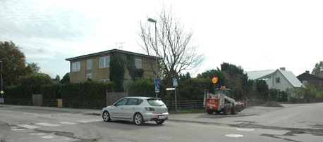

Ljud som kommer utifrån, till exempel trafikbuller, tränger in i huset genom dess svagaste länk.
Buller från gatan?
Buller från gatan?
Tunga fasader, till exempel av betong, har en bättre ljudreduktion än fasader av trä. Men oavsett vilken fasad du har så är den svagaste länken husets fönster.
