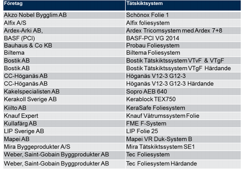

De tre tätskiktsystem som klarade testet var Kerablock TEX750 från Kerakoll Sverige AB, KeraSafe Foliesystem från Kiilto AB och Sopro AEB 640 från Kakelspecialisten.
Testade tätskikt av folietyp
Testade tätskikt av folietyp.
Så testade SP tätskikten:
  1. Golvkonstruktionen ställs under vatten (100 mm) under 24 timmar.
  2. Låter en sandsäck (30 kg) falla tre gånger på fem olika punkter.
  3. Golvkonstruktionen ställs under vatten (100 mm) under 24 timmar.
  4. Varmt (90°C) och kallt (10°C) vatten får rinna växelvis 100 gånger på golvbrunnarna.
  5. Varmt (60°C) och kallt (10°C) vatten får rinna växelvis 1 500 gånger på brunnar, genomförningar, hörn.
  6. Golvkonstruktionen ställs under vatten (100 mm) under sju dygn. Under och efter alla moment gör SP en inspektion för att upptäcka eventuella läckage.
  7. När alla moment är gjorda frilägger SP tätskiktet så att alla eventuella läckage blir synliga.
