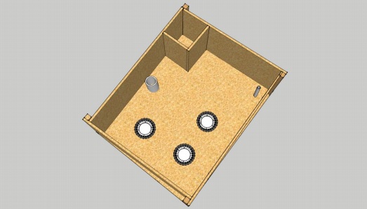

Nedslående resultat även i årets stora test av tätskikt.
Ur testet: "Av de upptäckta läckagen var det endast det vid DN50-röret och vid spånskivans golvskarv som var synligt på utsidan av spånskivorna."
Ur testet: "Av de upptäckta läckagen var det endast det vid DN50-röret och vid spånskivans golvskarv som var synligt på utsidan av spånskivorna." Källa: Länsförsäkringar.
12 av de 20 vanligaste tätskikten håller inte tätt enligt ett test som Länsförsäkringar låtit SP, Sveriges Tekniska Forskningsinstitut, göra. Testresultatet visar att tätskikten läcker vid skarvar och anslutningar, exempelvis vid golvbrunnen.
När de genomförde ett likadant test förrförra året visade resultatet att 17 av 20 tätskikt läckte, situationen har alltså förbättrats nu men inte så mycket som försäkringsbolaget hade hoppats på.
– I år läckte 12 av systemen, och 8 av läckagen upptäcktes först efter att tätskikten hade tagits bort från provlådan. Hade endast utsidan av provlådan inspekterats så hade de läckagen inte upptäckts. Problemet är att de europeiska instituten mycket sällan frilägger tätskiktet från provlådan, och då missar de självklart de små läckagen som inte syns på utsidan, säger Peter Bratt som är skadeexpert hos Länsförsäkringar.

Om testet: Testet ska motsvara 30 års användning och är ett funktionsprov där en provlåda utsätts för olika typer av belastning. Provlådan har tätskiktet monterat i sig, och även avloppsrör och golvbrunnar anpassade utifrån svenska normer. Tätskiktet ska klara följande punkter för att bli godkänt:
  • Tätskiktet på golvet i provlådan ställs under vatten under 24 timmar vid två tillfällen.
  • En sandsäck på 30 kg släpps tre gånger på fem olika punkter.
  • Brunnar, rörgenomföringar och hörn utsätts för omväxlande 60 grader varmt och 10 grader kallt vatten.
  • Testet avslutas med att golvet utsätts för 10 centimeters vattentryck i sju dygn.
