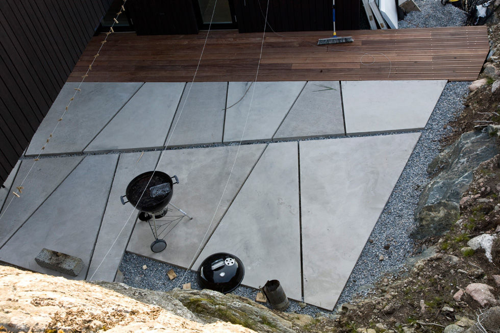

1. Hur gjorde ni när ni göt plattorna till uteplatsen? Gjuter man dem direkt på marken där de är placerade?
– Under plattorna fanns ursprungligen bara berg – över det ligger sten och grus. Plattorna är gjutna direkt ovanpå grus med form längs kanterna. De är 8 cm tjocka och armerade i 3 cm höjd. Plattorna är glättade för hand i flera omgångar under tiden betongen satte sig – dessa var nästan de jobbigaste momenten.
Plattor
Plattorna är gjutna direkt ovanpå grus. Foto: Jacob Fröslee Jonsson

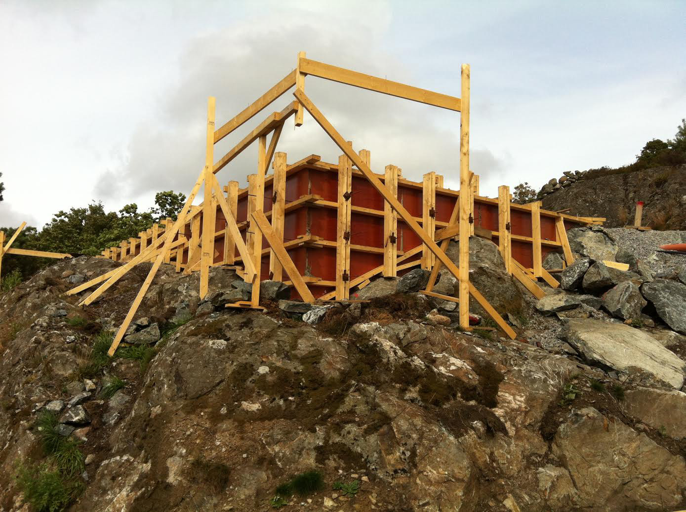

2. Handblandade du all betong?
– All betong till stödmurar, uteplatser, de 84 stegen upp för berget är handblandad i en 165 liters betongblandare med standardcement och tillslag av grus 9/16 och sand 1/8 och vatten. Sedan har olika kemiska additiv använts för att få starkare betong och för frostbeständiga trappor etc. Jag har en kompis som är ingenjör inom betongindustrin som försedde mig med produkter och recept. Allt har burits upp för berget i murarhinkar. Jag räknar bortom 800 hinkar med 20 liter i varje (väger nästan 50 kg st). Själva plattan inne i huset var så mycket betong på en gång så det var nästan bara möjligt med färdig betong och pumpbil medan resten sällan var mer än en halv till en hel kubikmeter i taget och det hade inte fungerat med pumpbil.
Bygga form gjuta stödmur
Betongblandaren är på plats. Foto: Jacob Fröslee Jonsson
3. Hur har ni gjort med väg upp till entrén till huset?
– Det var helt omöjligt att fixa körväg ändå upp till huset. Den sprängsten som var över användes för att göra körväg halvvägs upp resten av vägen gick det inte komma med annat än grävmaskin på larvfötter (ifall den använde sig av grävskopan till att dra sig upp samtidigt). Därför har vi första vår/sommar efter huset färdigställdes gjort trappa 84 steg upp till huset.
Stödmur gjuts
Betong i formen. Foto: Jacob Fröslee Jonsson

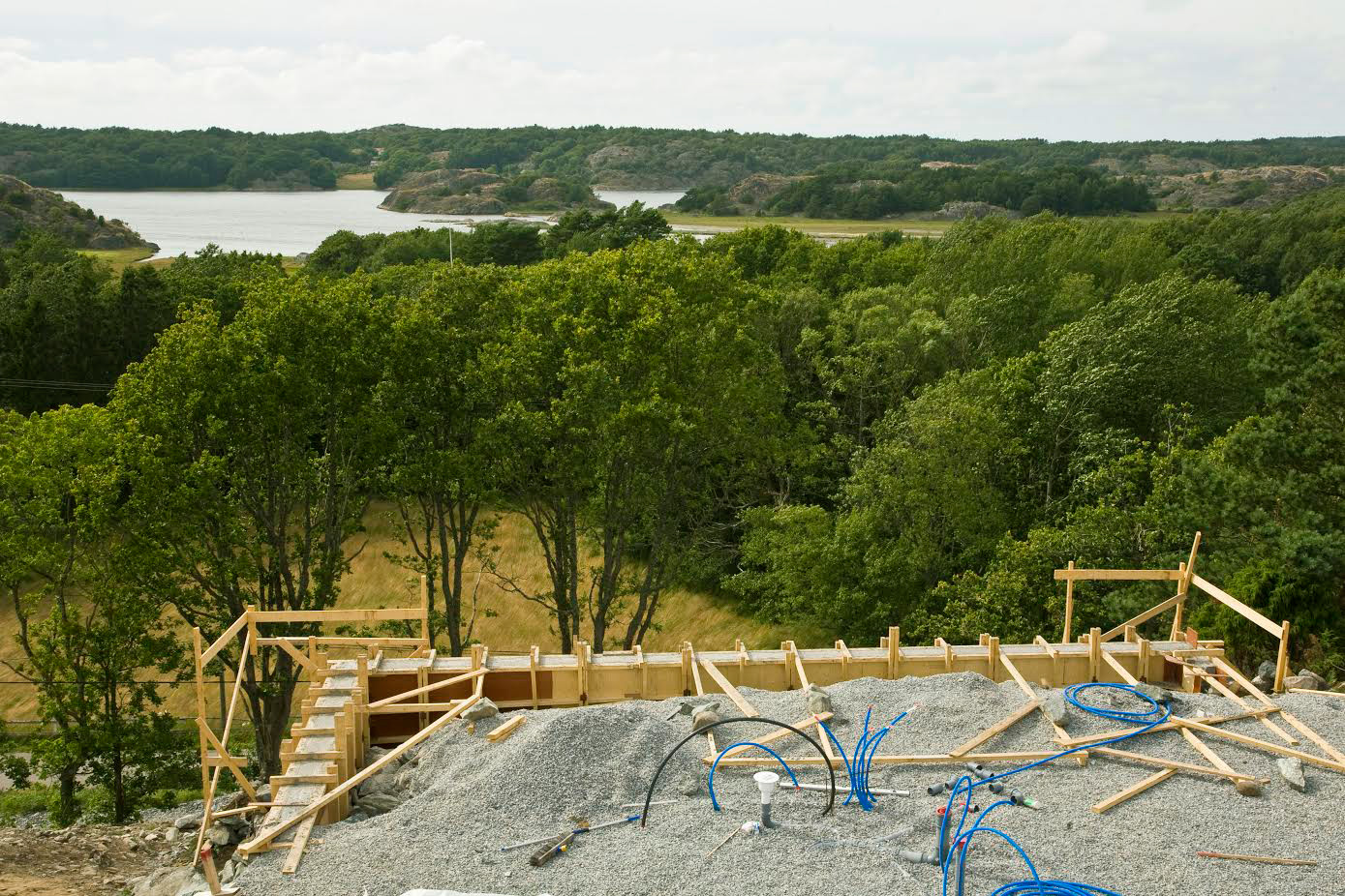

4. Varför valde ni att gjuta en platta, fanns det inget enklare sätt såsom plintgrund?
– Plintgrund hade varit en möjlighet men vi ville förankra huset ordentligt i berget också visuellt så att man inte skulle se några plintar eller att huset svävade nerifrån. Att huset tillika ligger på en bergsida och att vi ändå gick fram till kanten gjorde att det kändes tryggare – och samtidigt fick vi golvvärme i stengolv på köpet, fram för att ha detta i en uppbyggnad av trä. I princip kunde vi gjort en plintgrund men kände att det gick på ett ut ett prismässigt och då kändes det mer rätt med en ”riktig” grund.

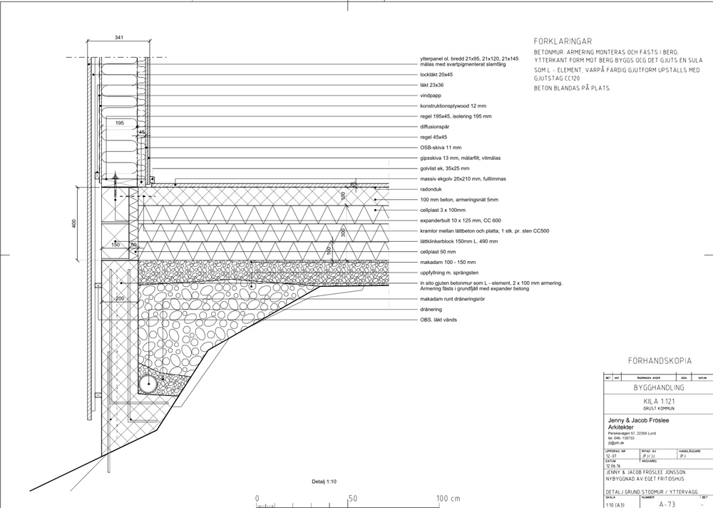

5. Hur är stödmuren förankrad i berget?
– Stödmuren är förankrad i berget med dubbla 10 mm armeringsjärn för varje 20 cm, där den ena går direkt i berget och den andra är vinklad inåt så stödmuren både är förankrad och gjuten som ett L – element (se bifogad ritning). Muren är 20 cm tjock och 240 cm som högst.
Konstruktion
Konstruktionsritning för grunden. Foto: Jacob Fröslee Jonsson
6. Var det problem att få bygglov för huset? Vad sa detaljplanen om hur hus ska se ut på ön?
– Bygglovet gick ganska enkelt – men vid en senare tidpunkt medgav bygglovshandläggaren att man inte helt förstått från situationsplansritningen hur högt huset kom att ligga. Sedan har vi sett att förhandsbesked i området inte längre ges för hus i två våningar utan bara för enplanshus. Samtidigt kändes det som att kommunen hade tröttnat på förväxta kaptensvillor med swimmingpool som inte riktigt lurar någon att tro att de är traditionella bohuslänska hus bara för att de har ’lånat’ lite attiraljer från historien. Vi sågs nog som en frisk fläkt i hur man bygger modernt. Att vi sedan inte sprängde sönder berget för swimmingpool, gräsmatta eller 250 m2 trä däck som de UFO’s i historisk tappning man annars ser landa på bergsknallar i landskapet hjälpte nog till.
Form till stödmur
Formen för stödmuren. Foto: Jacob Fröslee Jonsson

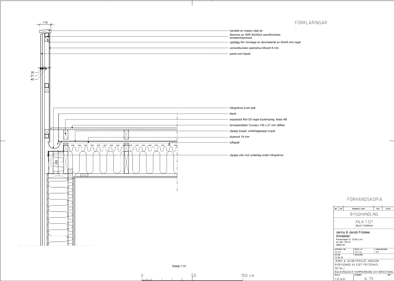

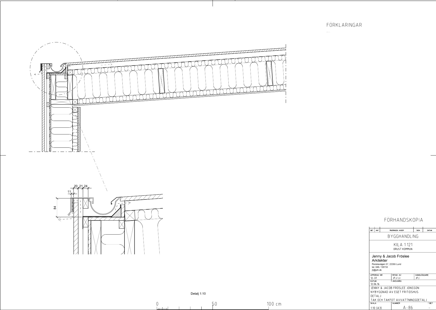

Konstruktion tak och avvattning.

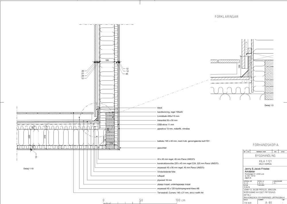

15. Delar av taket ser väldigt platt ut. Hur är det konstruerat för att vara fuktsäkert?
– Taket är med fyra graders lutning. Man kan göra säkra papptak ner till en grads lutning. Under balkongen på ovanvåningen är det en grads lutning, se detaljritning. Taket är ventilerat.
Konstruktion tak
Takets konstruktion.
16. Stuprören ser intressanta ut. Vad är det för fabrikat, modell och färg?
– Stuprören eller ’stuprännorna’ som det väl i själva verket är, fick vi en lokal plåtslagare att göra på vårt egen design. De är gjorda i koppar och var då ganska dyra. Resten av avvattnigen som är dold är helt vanlig Lindab plåtrör. Systemet funkar nu på 3 år utan problem och vattnet rinner väldigt fint på ytan av de öppna rännorna. Den dolda avvattningen är knappast heller en riskkonstruktion som man känner det från 60- och 70-talshus där de dolda installationerna förlades inne i konstruktionen i samma lager som isoleringen. Som det framgår av bifogade ritningar så skulle ett läckage i vår avvattning där rören ligger utanför isoleringslagret med en fullgod fodring av papp bakom bara medföra att man blöter ner ett par tre fasadpanelbrädor för 50kr styck – som enkelt låter sig monteras ner.
Konstruktion takavvattning
