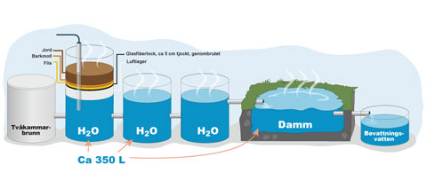

– När vi flyttade hit 2004 stod här bara två gamla hus utan avlopp, och vi var tvungna att lösa avloppsfrågan för att få bygglov. Men de som var här och skulle gräva sa att man inte kunde anlägga avlopp. Vi funderade länge hur vi skulle göra. Men en natt när jag låg och tänkte kom det bara till mig: växter renar, säger Kerstin Lind.
Vi sitter i hennes kök när hon berättar historien om hur hon ringde runt till kommuner och företag för att slutligen hamna hos Gunnel Dalhammar på Kungliga Tekniska högskolan. Gunnel handledde just då en studie där hon undersökte möjligheten att rena avloppsvatten med hjälp av växter. Kerstin åkte dit och fick se studien i verkligheten och lyckades i sin tur övertala kommunen att åka dit och titta. Med Gunnel Dalhammar som garant och övervakare blev projektet godkänt av kommunen och Kerstin satte igång att undersöka hur hon kunde göra om Gunnels studie till ett avloppssystem som skulle fungera i hemmiljö.
skiss över avloppslösningen
Ett projekt som hette duga
Även om de hade studien att utgå ifrån blev det många vändor innan de lyckades hitta ett system som fungerade felfritt. Ingen hade ju gjort detta tidigare. Första problemet de stötte på rent praktiskt var att den pump de installerat i tvåkammarbrunnen inte var tillräckligt stark, utan den fick bytas ut mot en kraftigare.
– Det tog ett par år innan det stod klart eftersom vi fått testa oss fram, och vi hade inte råd på en gång, säger Kerstin.

Systemet består av tunnor

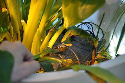

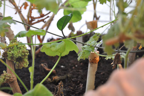

Kerstin klättrar upp på en pall och håller undan ett av de stora gröna bladen för att visa innehållet i första tunnan. Ur jorden skymtas fyra vita plaströr, i vart och ett av dessa sitter en kork och genom varje kork går en genomskinlig, tunn plastslang.
tunnan med plaströr
– Det är för att släppa ut och in luft till vattnet, berättar hon.
Under jorden finns ett lager barkmull, ett lager flis, en glasfiberskiva och slutligen ett lager luft som gränsar till avloppsvattnet som döljer sig i botten av tunnan. Luften fungerar som ett lock som håller borta avloppslukten från ytan, samma sak med alla lager barkmull, flis och jord. Innehållet hålls på plats med hjälp av ett rep som är fäst runt tunnans utsida.
Det är samma mängd vatten i alla tunnor men första tunnan är högre rent konstruktionsmässigt.
I andra och tredje tunnan är det istället varsin nätanordning som håller växterna på plats, nätanordningarna separeras med plaströr som skapar ett hålrum mellan de två näten i varje tunna. Här syns inte jord längst upp utan istället är det vattnet du ser när du kikar ner i tunnorna. Växterna är en typ av sumpväxter som Kerstin fått av Björn Oliviusson, men här ryms bland annat även en Bananplanta.
nät håller allt på plats i tunnan
– Stora blad är bra, för de kräver mycket näring, tipsar Kerstin.

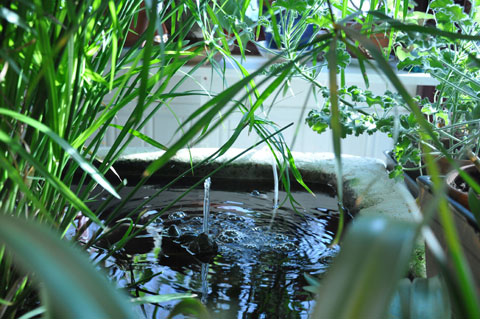

Vattnet på ytan bubblar från syresättningen, och ihop med ljudet från den lilla fontänen i dammen för det tankarna till meditationsskivor och regnskogar i fjärran länder.

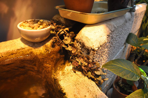

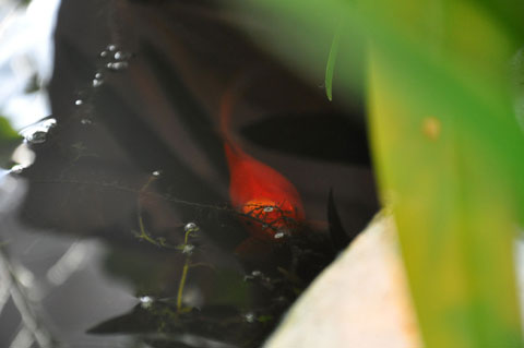

När vattnet pumpats igenom alla de tre tunnorna rinner det ut i en egenbyggd damm som i sin tur leder överflödet till en hållare som släpper ut det i golvbrunnen. I dammen bor, förutom ett par växter, även en fisk.
– Det ser jag som ett tecken på att vattnet är rent.
fisken
Första fisken överlevde dock inte. Men det berodde inte på vattnet i sig utan på att dammen de byggt av lekablock tätats med cement på insidan som visade sig vara skadligt för fiskar innan det stelnat helt.
Det som pumpas upp i första tunnan från tvåkammarbrunnen är BDT-vatten och urin som när det renats rinner ut i marken igen. Men på sommaren använder Kerstin allt vattnet för att vattna sin trädgård.
När det kommer till fekalierna separeras de redan i toalettstolen och hamnar i en bytta under huset som familjen tömmer en gång i månaden. Fekalierna blir efter två års tid till jord som Kerstin använder när hon sår blommor.

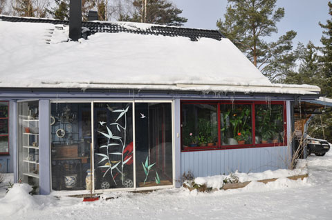

Först byggde de huset, därefter uterummet och slutligen orangeriet.
– Det var mycket med allt hantverk, det var verkligen inte gjort i en handvändning. De som var inblandade hade ju heller aldrig gjort ett sådant här projekt, alla var som stora frågetecken men det var även nyfikna och tyckte det var spännande att få vara med, berättar Kerstin.
Förutom de vanliga delarna som kräver hantverkare vid ett husbygge krävdes även specialbeställda delar, exempelvis glasfiberskivan, och hantverkare som kopplade ihop tunnorna med varandra. De har även anpassat lutningen på golvet i orangeriet för att det ska slutta ner i en sil, samt placerat golvet därinne lägre än golvet i huset.
– Det har kostat omkring 200 000 kronor allt som allt. Å andra sidan hade det inte varit gratis att bygga orangeriet heller, det är det och tvåkammarbrunnen som kostat mest. Och ett orangeri hade jag velat ha i alla fall, säger Kerstin och ler brett.
De valde att placera orangeriet intill husväggen för att få en varm vägg och på så sätt hålla nere uppvärmningskostnaden. Det räcker nu med ett element och den lampa som håller det ljust på dagtid. Och familjen är hur nöjda som helst.
