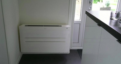

Luftvärmepump
Medlemmen Kysans nyinstallerade luftvärmepump. Foto: Kysan
Luft/luftvärmepumpens förhållande till ventilation
Funktion: Luft/luftvärmepumpen består av en utomhusdel som tillvaratar värme i utomhusluften och överför den till en luftbehandlare inomhus, som blåser ut den uppvärmda luften i huset.
Vs ventilation: Värmepumpen är fristående från ventilationssystemet, då den inte tillför någon luft utifrån utan enbart värme.
Ytterliga funktioner: Luft/luftvärmepumpen kan reverseras och fungera som luftkonditionering eller användas för att förbättra luftcirkulationen inomhus, till exempel i ett tillstängt fritidshus. Värmepumpen använder dock bara den luft som redan finns inne i huset och kan därför inte ersätta ventilationsbehovet.

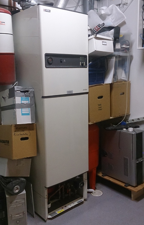

frånluftsvärmepump
Medlemmen Johannabackens frånluftsvärmepump. Foto: Johannabacken
Frånluftsvärmepumpens förhållande till ventilation
Funktion: Frånluftsvärmepumpen återvinner värmen i frånluften som passerar kanalerna i husets mekaniska ventilationssystem. Värmepumpen är ansluten till ett vattenburet system för uppvärmning av huset och varmvattnet. Värmeåtervinningen innebär att frånluften kraftigt kyls ned för att sedan ventileras ut från huset via frånluftskanalen.
Vs ventilation: Ventilationen styrs av en frånluftsfläkt och tilluften sker vanligtvis via friskluftsventiler i väggarna. Värmepumpen samkörs på vis med ventilationssystemet, men bidrar inte i sig till ventilationen.

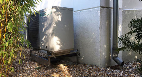

Luft/vatten-värmepump
Utedelen till en luft/vatten-värmepump. Foto: Marlén Eskilsson
Luft/vattenvärmepumpens förhållande till ventilation
Funktion: Samma princip som luft/luftvärmepump, förutom att värmen istället överförs till husets vattenburna värmesystem.
Vs ventilation: Värmepumpen är fristående från ventilationssystemet.

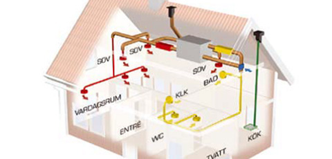

Ftx-system
Skiss över ett FTX-system på en kallvind. Grafik: US ventilering
FTX-ventilationens förhållande till värme
Funktion: FTX är en ventilationsanläggning som arbetar med två separerade kanalsystem (från- och tilluft). Frånluften passerar en värmeväxlare som värmer den kalla utomhusluften med hjälp av den varma inomhusluften innan den blåses ut i huset.
Vs uppvärmning: I likhet med frånluftvärmepumpen återvinner FTX-systemet värme i inomhusluften och minskar därmed uppvärmningsbehovet. Systemet används med fördel i ett lågenergihus, men behöver i regel kompletteras med ytterligare någon värmekälla.
