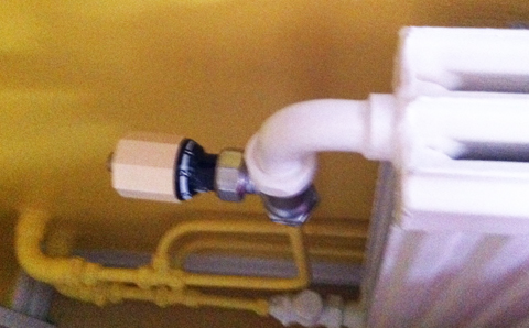

Värmeelementens termostater har stor betydelse för både uppvärmningskostnader och komforten inomhus. Så här gör du för att kontrollera och byta ut dåligt fungerande termostater.

– Ett tecken på att termostaten inte fungerar är att radiatorn är konstant väldigt varm eller sval oavsett hur man ställer in den.
Det enklaste sättet att testa en termostat är att dra ner den helt och känna efter om radiatorn blir sval. När man vrider på termostaten kan man ofta höra om den fungerar. Vatten ska börja cirkulera när man vrider upp termostaten. Ett annat knep är att demontera termostaten och kontrollera fjädringen i stiftventilen som sitter innanför termostaten. Fungerar fjädringen korrekt är det termostaten som är trasig och bör bytas ut. I vissa fall, beroende på modell av termostat, kan den nya termostaten behöva anslutas med en adapater. Enklast är att ta med den gamla termostaten till en VVS-butik.
– Det är ett relativt snabbt ingrepp att byta termostat och radiatorn behöver i regel inte tömmas på vatten. Men även om ingreppet är enkelt tycker jag att man ska anlita en fackman, säger Ronny Östin.
Att byta termostater är ett av många sätt att effektivisera husets energianvändning. Hur stor effektiviseringen blir är svårt att uppskatta, men generellt kan det röra sig om 5-15 procent, tror Ronny Östin.
