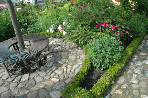

Snygga kanter kan du åstadkomma på följande olika sätt:
  • Natursten i olika storlekar; fältsten eller sprängsten.
  • Andra stenmaterial som storgatsten, betongsten, granitsten, bränt tegel, kalksten etc.
  • Betongkant som du gjuter själv.
  • Stålkant som kan vara svart, galvad, cortén/rost. Dessa finns i konsumentförpackningar eller kan beställas i långa bitar.
  • Trä såsom brädor, byggtimmer, stammar eller pinnar på rulle.
  • Plast, dvs den gamla veckade gröna eller breda band på rulle som är i komposit (återvunnen plast).
  • Torvblock.
  • Asfaltspappremsor.
  • Låga infattningshäckar mellan grusgång och rabatt.
  • Gamla hederliga tricket att kantskära gräsmatta mot rabatt. Här är särskild kantspade med diagonalt skär bra att införskaffa.

Välja typ av kant i trädgården
En kant av sten i trädgården tar mer plats än t ex plåtkanter, vilket ibland kan vara en faktor som spelar in när du ska välja kant. Plåt går lättare att ta upp och flytta än en stenläggning om man tror att ytorna behöver vara flexibla. Lättskött är ett väldigt stort behov för alla trädgårdsägare, och då krävs kanter utan skarvar. Andra viktiga faktorer när du väljer kant är naturligtvis också budget och hur händig du är.
När gäller att välja typ av kant rent utseendemässigt förordar Cajsa att satsa på det enkla och inte överdriva eller framhäva kanterna för mycket i trädgårdsdesignen.
– Ofta glömmer man de enkla metoderna eftersom de inte marknadsförs, jag tänker på kantskärning, diken och betongfyllda diken, säger Cajsa.
kant i trädgården
Låg infattningshäck som kant. Foto: Per Eskilsson
Annars tycker Cajsa ofta att storgatsten är ett bra kantmaterial, som kan binda ihop trädgården fint och tidlöst. Det passar även om det är betongplattor på ett ställe och grus eller skiffer på ett annat. Men eftersom det är kostsamt per löpmeter blir det oftare att man lägger stålplåt eller brädor/byggtimmer. Om man vill göra böjda linjer är konsumentförpackningarna lite svåra att jobba med, de ”knäcks” mer vid skarvarna.
stenkant
Kant av små stenar. Foto: Cajsa Jacobsson
Cajsa brukar köpa hela längder på 4-6 meter.

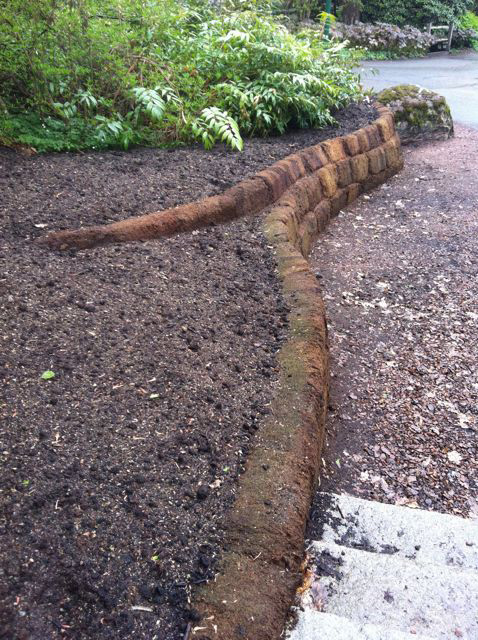

– För böjda linjer funkar stenar i litet format bra, men det finns även radiesten av granit. Kantband av olika material funkar också bra att forma, liksom torvblock sompassar skuggiga lägen, och en betongränna, säger Cajsa.
Är det raka linjer kan man gott lägga brädor, enkelt och tillräckligt hållbart. Lätt att byta ut om 15 år.  Byggtimmer i mindre dimension håller ännu längre.
Det man ska tänka på är att alla typer av stenar som inte fogas ger ett skötselanspråk, eftersom det absolut kommer att växa in mellan stenarna, från gräsmattan eller från rabatten.

Kant torv
Kant av torvblock. Foto: Cajsa Jacobsson
