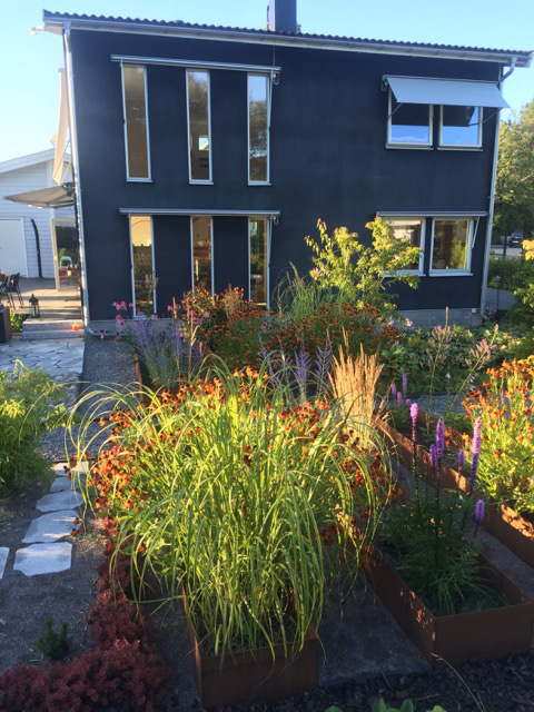

Odlingslådor
Blomlådor i cortenstål. Foto: Cajsa Jacobsson

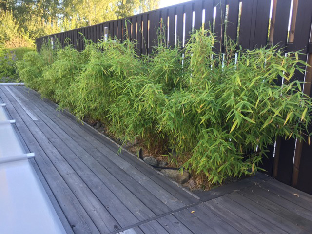

Plank
Ett plank för insynsskydd vid poolen. Foto: Cajsa Jacobsson

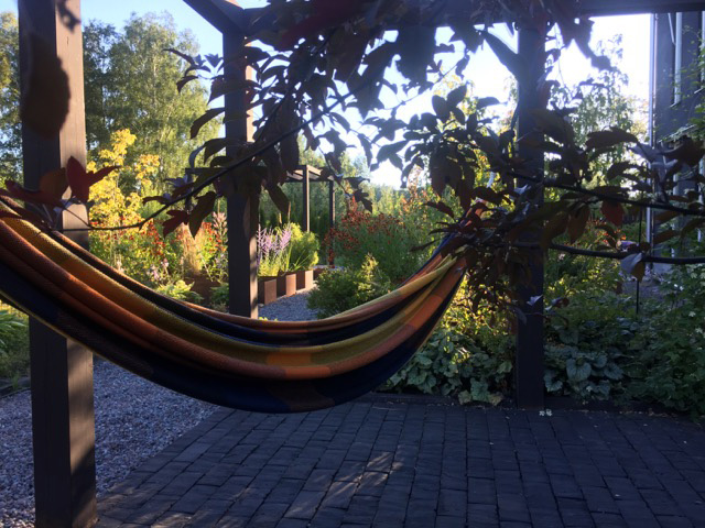

Hängmatta
Hängmatta i en avskild del av trädgården. Foto: Cajsa Jacobsson

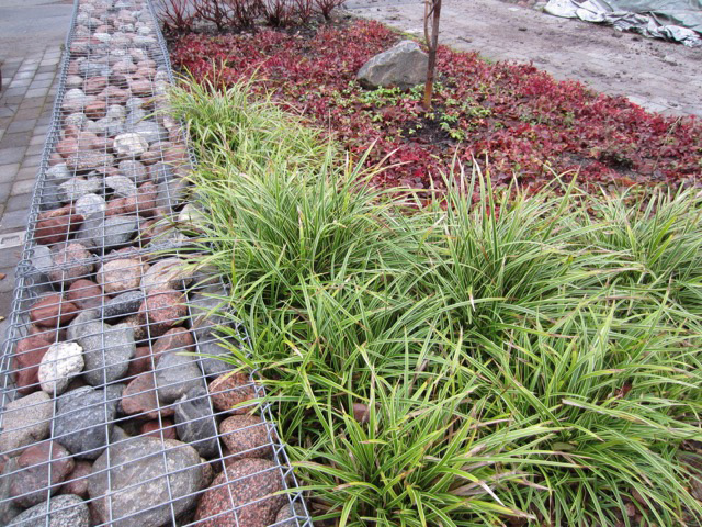

Gabioner
Gabioner, gräs och marktäckare. Foto: Cajsa Jacobsson
