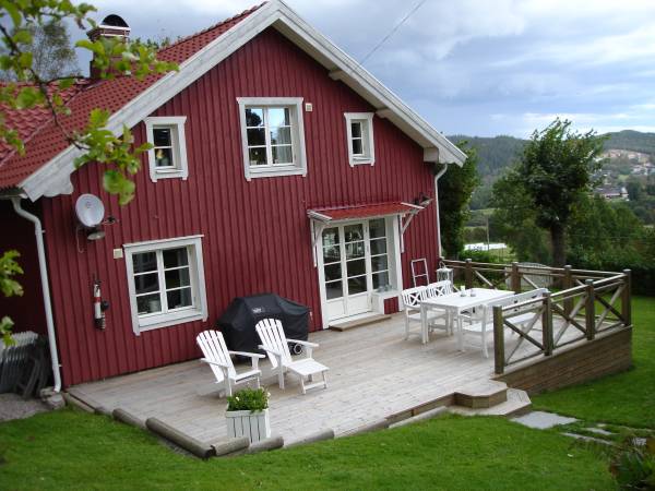

Flytta runt dina trädgårdsmöbler om du är osäker på var uteplatsen ska ligga. Genom att provsitta hittar du bästa läget, sedan är det bara att välja - sten, betong, trä eller grus.
Anvädaren peegee4s uteplats.
Anvädaren peegee4s uteplats. Foto: peegee4
Vill du vara riktigt säker på att du hittat rätt läge på uteplatsen ska du provsitta på de olika platserna en hel säsong. Flytta runt och tänk på sol, vind och eventuell insyn. Är det dåligt underlag på vissa platser kan du skaffa en plywoodskiva som du placerar stolar och bord på.
– De flesta gillar morgonsol och kvällssol men äter kanske helst i skugga mitt på dagen, säger Byggahus arkitekt Calle Posse.

– Fundera över vad du vill ha din uteplats till och om och hur den ska möbleras. Är det för att slippa en gräsmatta som behöver klippas? Ta gärna till lite yta, det ångrar man sällan och behöver inte bli så mycket dyrare. Ska du använda trä så ta reda på vilka längder som gäller och använd dem istället för att få en massa spill, råder Calle Posse.
Vilket material?
Hustyp och tomtens beskaffenhet påverkar vilket material som är lämpligast för uteplatsen.
– Vid ett torp eller äldre trähus kan grus vara en enkel och hållbar lösning, men välj ett som är skönt att gå barfota på. Vid ett tegelhus eller ett trähus med granitsockel passar en uteplats i sten bra. Till andra trähus kan sten vara vanskligt och ge ett tungt och hårt intryck. Vid putsade hus passar både trä och sten och man kan gärna blanda. Det gäller helt enkelt att anpassa sig till husets storlek, form och känsla. Är huset lyxigt kan sten passa, det är exklusivt, säger Calle Posse.
