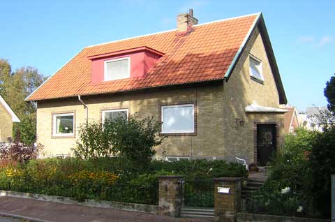

Drakenbergs hus före renovering
Bengt drakenbergs hus före energirenoveringen. Foto: Bengt Drakenberg
I det just nu pågående delprojektet kommer såväl taket som fasaden att tilläggsisoleras. Taket har aldrig bytts och pannorna visar tecken på frostskador. Ytterväggarna består av 150 mm lättbetong med fasad av tegel: fogarna i fasaden är anfrätta och på vissa ställen har teglet börjat spricka.
– Av praktiska skäl börjar vi med takrenoveringen och kombinerar den med installation av en takkupa över badrummet på övervåningen. Därefter när byggställningarna ändå är på plats övergår arbetet till fasaden
Enligt Bengts beräkningar kommer tilläggsisoleringen ge en årlig värmebesparing på 10 000 kWh för tak och fasad tillsammans, vilket kommer att sänka totalförbrukningen till cirka 23 000 kWh per år. Takets U-värde blir omkring 0,14 W/kvm, °C och väggarna ca 0,4 W/kvm, °C.
