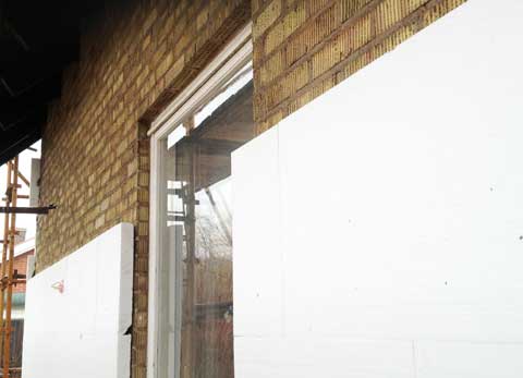

Även när det gäller fasaden har Bengt, av praktiska och komfortmässiga skäl, valt utvändig tilläggsisolering. Isolerskivorna består av frigolit som monteras direkt med fix på den gamla fasaden ända ner till grundmuren. Skivorna tätas och täcks med ett armeringsnät, ovanpå lägger man putsen som slutligen målas. Tilläggsisoleringen innebär att ytterväggarna flyttas ut en bit, samtidigt som fasaden får ett nytt utseende.
- Jag har gjort en estetisk och energimässig avvägning kring det här och försökt undvika att förändringen blir alltför radikal. Till exempel har jag valt att begränsa isoleringen till 60 millimeter för att det inte ska bli för djupa fönsternischer i väggarna.

Cellplast ska isolera fasaden. Foto: Lars Bärtås

– Själv tycker jag att den ursprungliga fasaden förvisso har en historisk charm, men att foga om den och isolera invändigt var inget bra alternativ. En hel del köldbryggor hade då varit kvar. Då hade det varit bättre att låta bli.
Bengt har, utifrån energiberäkningarna, kalkylerat med en återbetalningstid på omkring tio år för tilläggsisoleringen av fasaden. Samtidigt betonar han att denna åtgärd, liksom takrenovering, ”ger en väsentlig komforthöjning som inte går att värdera i pengar”.
Tilläggsisoleringen medför att huset nu blir tätare, vilket eventuellt måste kompenseras med förbättrad ventilation. Bengt har säkrat de gamla tilluftsventilerna så att de åter kan tas i bruk.
– Huset har ”andats” via naturliga läckage, men nu kommer jag att övervaka inomhusklimatet och se om jag måste göra ytterligare åtgärder. Eventuellt kan jag behöva förstärka ventilationen med fläktar i badrummen.
