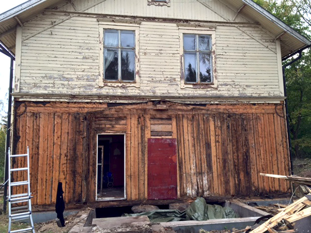

Ödehuset hade en tillbyggnad på varje gavel som visade sig vara i så dåligt skick att det enda raka vara att riva dem. Istället byggdes där taktäckta verandor i samma utformning som den redan befintliga entréverandan. Där taket läckt in vatten i åratal hade stommen i restimmer farit så illa att stora delar måste bytas ut. Till det kallades experthjälp in. Kostnaden landade kring 80 000 kronor och det mesta var arbetskostnad. Inne i huset har mängder av gammalt bråte burits ut. Här har släkt och vänner kunnat hjälpa till. Mellanbjälklaget som delvis hade rasat in har ersatts. Även det mesta av bottenbjälklaget har fått bytas ut. Trädgården har röjts och grävts upp för att dra fram nytt avlopp och ny elanslutning.
ödehus_3
De har försökt bevara så mycket som möjligt, men en utbyggnad på huset gick inte att rädda. Foto: Nikolai Meurman

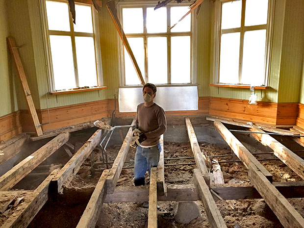

Husets stomme består av restimmer, stående timmer som är 125 mm tjockt. Utanpå är det papp och originalpanel och inåt har det i varit paneler eller spännpapp med tapeter. För Nikolai och Sanne har det varit viktigt att välja miljöriktiga material som kan återcirkuleras i naturen och inte byta ut fungerande delar av huset i onödan. Därför kommer de att behålla det gamla köket och laga väggarnas spännpapp istället för att sätta upp gipsskivor.
– Vi ville inte tilläggsisolera inåt för att inte förändra för mycket. Det innebär att huset inte blir lika välisolerat som ett nytt hus, men vi försöker göra det vindtätt istället för att slippa drag. Då behöver inte uppvärmningskostnaderna bli så höga. När vi lagat bjälklag har vi lagt modern diffusionsöppen vindduk i botten för att göra det vindtätt. Duken har vi dragit upp lite i skarven mot väggen för att motverka drag och sen har vi fyllt golven med spån och kompletterat med linullsisolering närmast syllen för att motverka att isoleringen sjunker ihop.
ödehus 4
Bara bjälklaget kvar. Foto: Nikolai Meurman

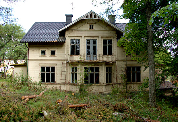

ödehus 2
Husets baksida. Foto: Nikolai Meurman
Ljus framtid i gammalt hus
Nu ser Nikolai och Sanne med förtröstan och spänning fram emot att få flytta från den tillfälliga stuga där de nu bor med sin lilla dotter Ilse. När de nu tittar på sitt blivande hem ser de hur det gamla huset mer och mer återfår sin ursprungliga skönhet. Hittills har allt arbete varit inriktat på att få huset beboeligt. Så småningom kommer fasaderna att skrapas ren från alkydfärg och målas om med traditionell linoljefärg.
Under den moderna takplåten som förgäves försöker imitera mönstret av tegelpannor ligger en gammal falsad takplåt. Båda tycker de att den moderna plåten är förskräcklig och måste bytas så fort det är möjligt. En expert på takplåt finns dock nära till hands. Sannes far är plåtslagare och kommer det kommer väl till pass när det är dags att återställa taket.

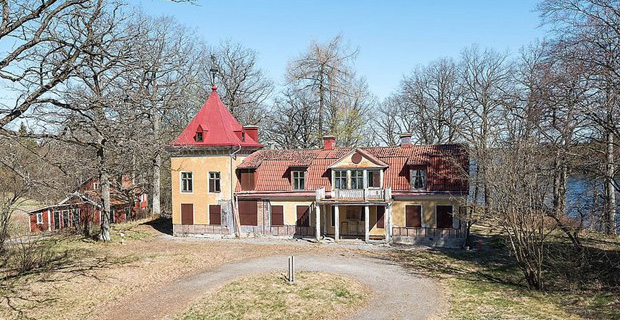

ödehus 5
Ett 200 år gammalt hus i Björksättra. Foto: Fastighetsbyrån
