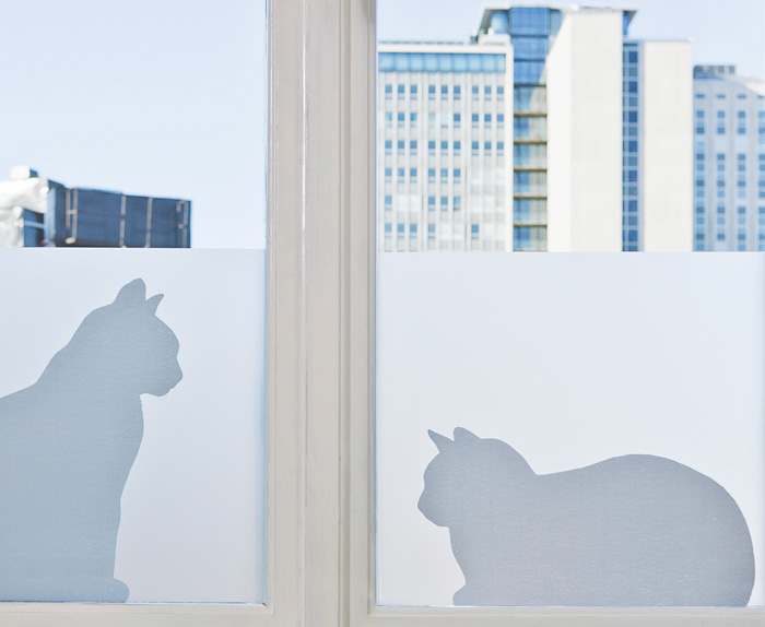

Statisk film att fästa som insynsskydd/solskydd på fönster.
Statisk film att fästa som insynsskydd/solskydd på fönster. Foto: Formodesign.com
Fönsterfilm både skyddar från insyn och håller värmen från solstrålarna på behörigt avstånd. Funktionen hos fönsterfilmen beror på vilken slags film du köper. Rätt monterad håller den i flera år, och många varianter kan tas ner och sättas upp igen när du så önskar eftersom det inte används klister.

Fönsterfilm för insynsskydd finns både med olika mönster och i olika färger. Priserna varierar med storlek och tillverkare.
Vanligen är de självhäftande och den som inte har tummen mitt i handen kan montera dem själv. Ofta monteras de så att de bara täcker en del av fönstret, men det går såklart även att montera den så att den täcker hela.

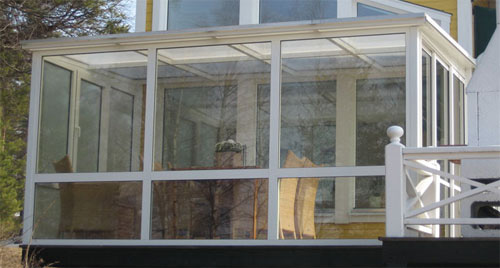

Solskyddsfilm
Solskyddsfilm från LuleSolfilm, på inglasad balkong i Piteå.
Solskyddsfilm är knappast något du placerar på rutor i norrläge, mest på grund av att behovet sällan finns där. Vanligen är målgruppen personer som har hus med stora fönsterpartier placerade i söderläge - rummet blir då väldigt varmt när solen ligger på, och är det ett vardagsrum kan solen även skapa reflektioner i tv:n. Alternativen är då solfilm, persienn, mörkläggningsgardin, markis eller någon form av högt buskage.
Filmen är vanligen självhäftande. Vissa varianter monterar du på utsidan av fönstret och andra på insidan - se monteringsanvisningen från tillverkaren.
Det är viktigt att du väljer en film som är anpassad för den typ av fönster du har, exempelvis lågenergifönster eller 2-glasfönster.
Priserna ligger vanligen mellan 250-2 000 kronor per kvadratmeter beroende på val av filmtyp.
