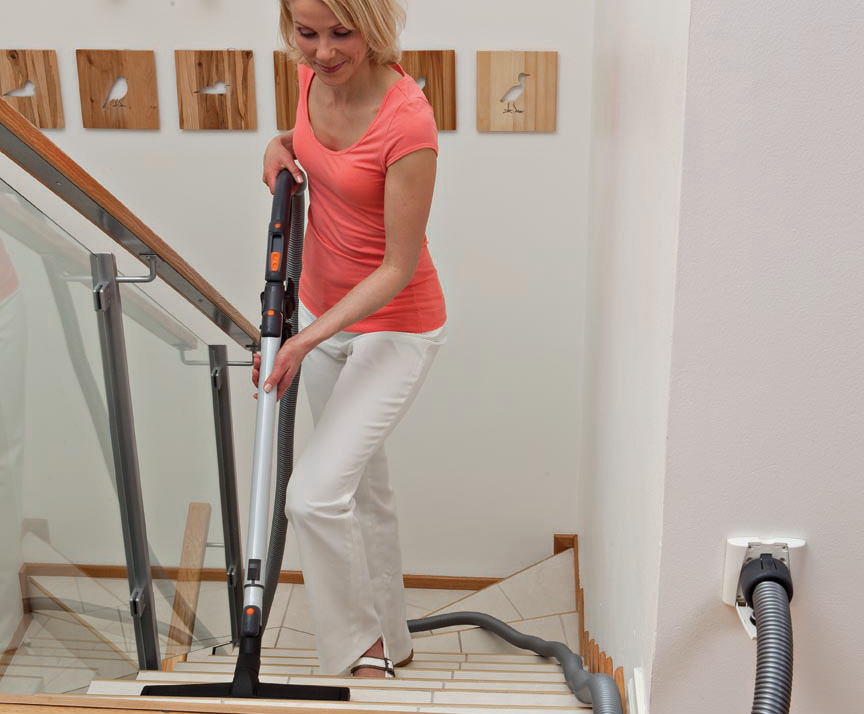

När du ska dammsuga kopplar du slangen till en sugdosa i huset och den suger sedan upp skräpet. Men luften som sugs in måste också blåsa ut någonstans. Här finns det två lösningar. Den ena är att ett rör på 5-10 meter dras så att luften kan blåsas ut ur huset genom en ventil på fasaden, den andra är att luften renas via filter och sedan skickas tillbaka in i huset igen. Förstnämnda anses vara det mest hygieniska alternativet eftersom det helt minskar risken att få tillbaka de riktigt små dammpartiklarna i huset igen.
Dammsuga med centraldammsugare
Koppla slangen till dosan och börja dammsuga. Foto: Allaway/CDS Centraldammsugare

Vissa väljer som sagt att installera systemet själv. Det är inte svårt, men innebär att du måste riva väggar om du vill göra en helt osynlig installation.
Rörsystemet utgör grunden. Det finns dels system där rören limmas, dels sådana som inte limmas. De tillverkare som har system där rören limmas skriver att detta beror på att systemen ska bli helt täta.
Installera rör centraldammsugare
Medlemmen Snailman har installerat sin centraldammsugare själv. Foto: Snailman
Det som är viktigt att tänka på om du gör installationen själv är att du verkligen tänker till hur rören ska dras. Tillverkarna tipsar om att du hellre ska satsa på få rör och en längre slang än motsatsen. I ett normalstort hus räcker det ofta då med en centralt placerad sugdosa på varje våning.
Drar du rören i garderober, källare, köksskåp, vinden och andra utrymmen där det inte gör något om de syns, kan du spara en slant eftersom det blir färre stora ingrepp. Passa gärna även på att dra rör ut till garage och eventuell gäststuga om dessa ligger i närheten av huset.
Undvik att ha för många 90-gradersböjar eftersom de hämmar sugförmågan.
I kalla utrymmen bör rören kondensisoleras.
Förutom att tänka till kring rördragningen är det även viktigt att placeras sugdosorna smart. Det ska vara lätt att komma åt att ansluta slangen, och lätt att nå en stor yta och så många rum som möjligt. Du bör exempelvis undvika placering bakom dörrar och möbler.
Det finns olika slags sugdosor, både funktions- och utseendemässigt. Exempelvis finns det varianter utformade för att placeras i golvet och andra som är utformade för att placeras i väggen och då lämpligen på samma höjd som vanliga vägguttag.
